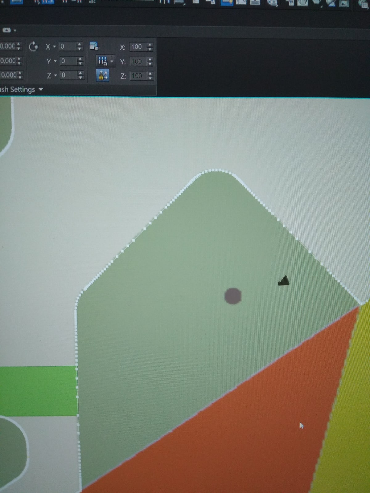

Возник такой вопрос. мне потребовалось перенести дорожки для проекта в макс.

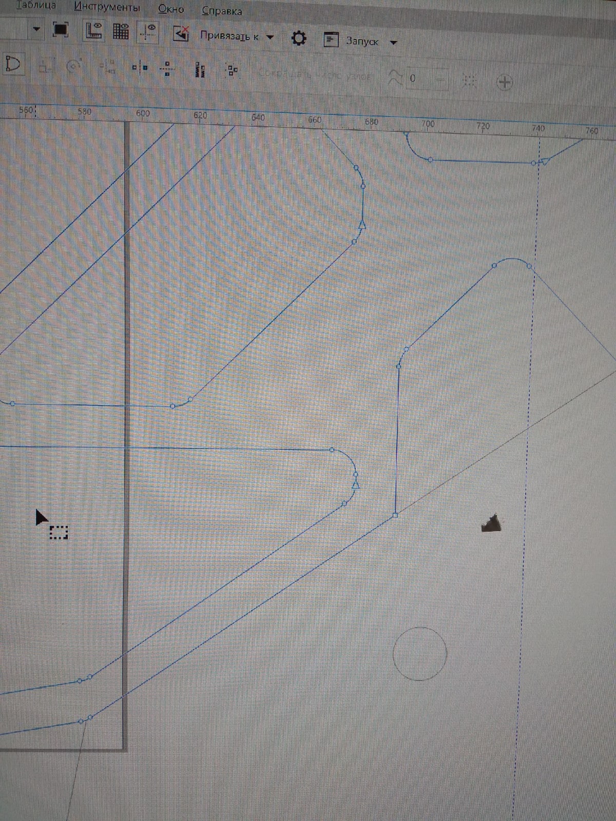

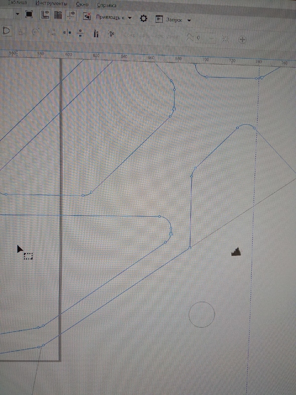

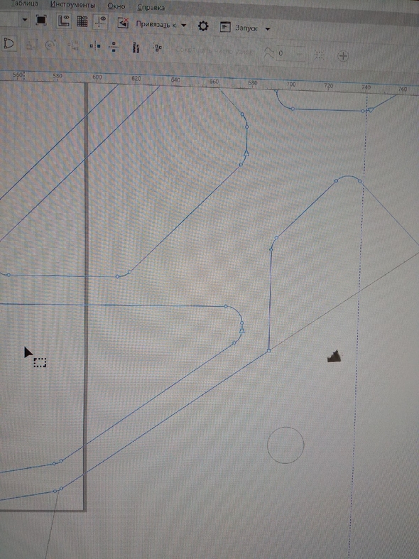

Изначально был чертеж в Corel я сохранила в формате DXF.

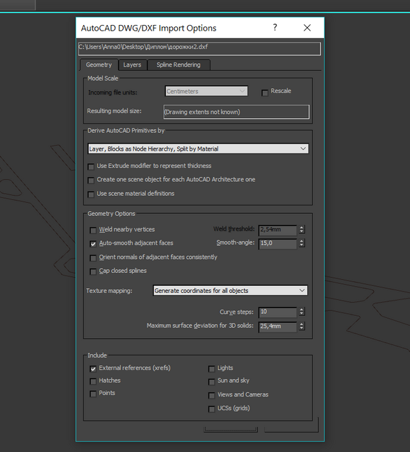

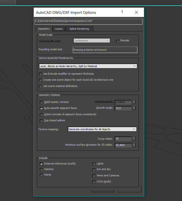

и импортировала в макс. все бы хорошо, но  если в кореле у меня точек было минимум, то макс создал мне их миллион боялась смотреть сколько. smiley-unknw.gif Может есть какой то скрипт/модификатор или в настройках импорта кнопочка чтобы он столько точек не ставил ибо почти все бесполезные. помогите пожалуйста!

А почему бы не перекинуть контуры в .ai ? Тогда при импорте в макс, вершин на сплайне будет ровно столько, сколько было в корле.

в кореле нормальные безье, а в dxf непонятно что.

лучше Ai сохранять
или уж  normalize spline

в иллюстратор версия 8 все замечательно работает
На сайте c 26.04.2017
Да Ai 8 версия все прекрасно перекинулось спасибо)
