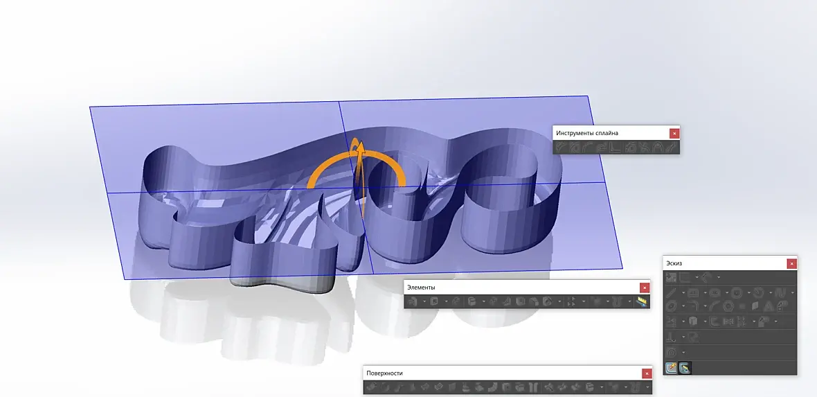

Всем желаю здравствовать. Поделитесь опытом, пожалуйста. Кому приходилось максовскую модель преобразовывать в stl. Сам владею Solidworks, есть исходная модель в формате *.max, пробовал в SW отрисовывать 3d-эскизами в поверхностями-далее в тело, но способ долгий и отличающийся от оригинала, пробовал также Power Surfacing- но также модель грубая получается . Поделитесь, пожалуйста, инфой (линки, статьи ит.д.). Очень нужно. Немного знаю Rhino и Blender. Возможно надо какой-нибудь доп. софт поставить? ПОМОГИТЕ. Может быть на форуме уже обсуждалось? Сам подобной инфы не нахожу. Максовский файл-это резные элементы декора из дерева(завитки, валюты, листья).У меня установлены: 3ds max 2023, Solidworks 2022, Rhino. Спасибо.

Почему-то делает тонкие стенки и полигоны видны. turbosmoothom попробую. Но модель все-равно пустотелая- Это если просто экспорт из макса.

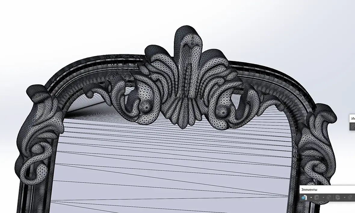

Цитата PILOT1984:
А вот все остальный способы не подходят? Люди предложили. СтОит пробовать?
Вариант экспорта из 3ds max на 100% рабочий. Из того что вижу на скрине предположу, что у вас проблема не с экспортом, а с самой моделью. Если она кривая в максе, то кривая будет и в STL. Её надо доработать в максе. Если инструменты макса для вас не удобны, тогда сделать в любом другом пакете. Используя то, что у вас максе, как реф.

На сайте c 15.06.2016
Сообщений: 11
Цитата Viento:
Цитата PILOT1984:
Но при экспорте в STL тонкие стенки и полигоны видны.
А когда эту модель в ArtCAM или куда-то еще для создания управляющих программ для ЧПУ кидаете это на что-то влияет? Там не читается рельеф?
Можно Shell с небольшой толщиной накинуть попробовать
Я попробовал shell, но при конвертации все равно модель stl как бы пустая. Почему-не понятно. В solide все-равно stl с нулевыми стенками и пустой. А нужна твердотельная модель
А какие требования максовскому файлу для эксопорта из макса в stl для получения твердотельной модели? Токи все сходятся, объем замкнутый.

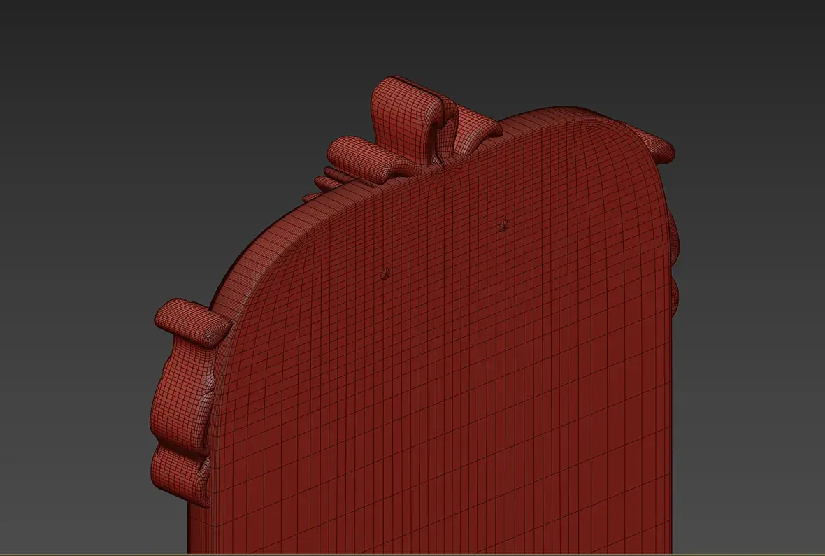

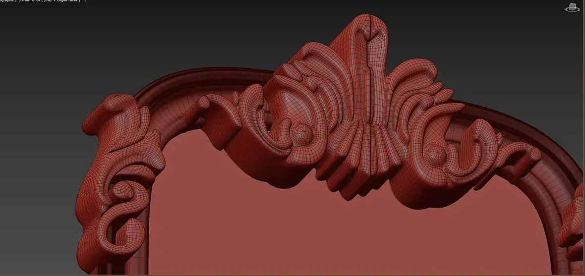

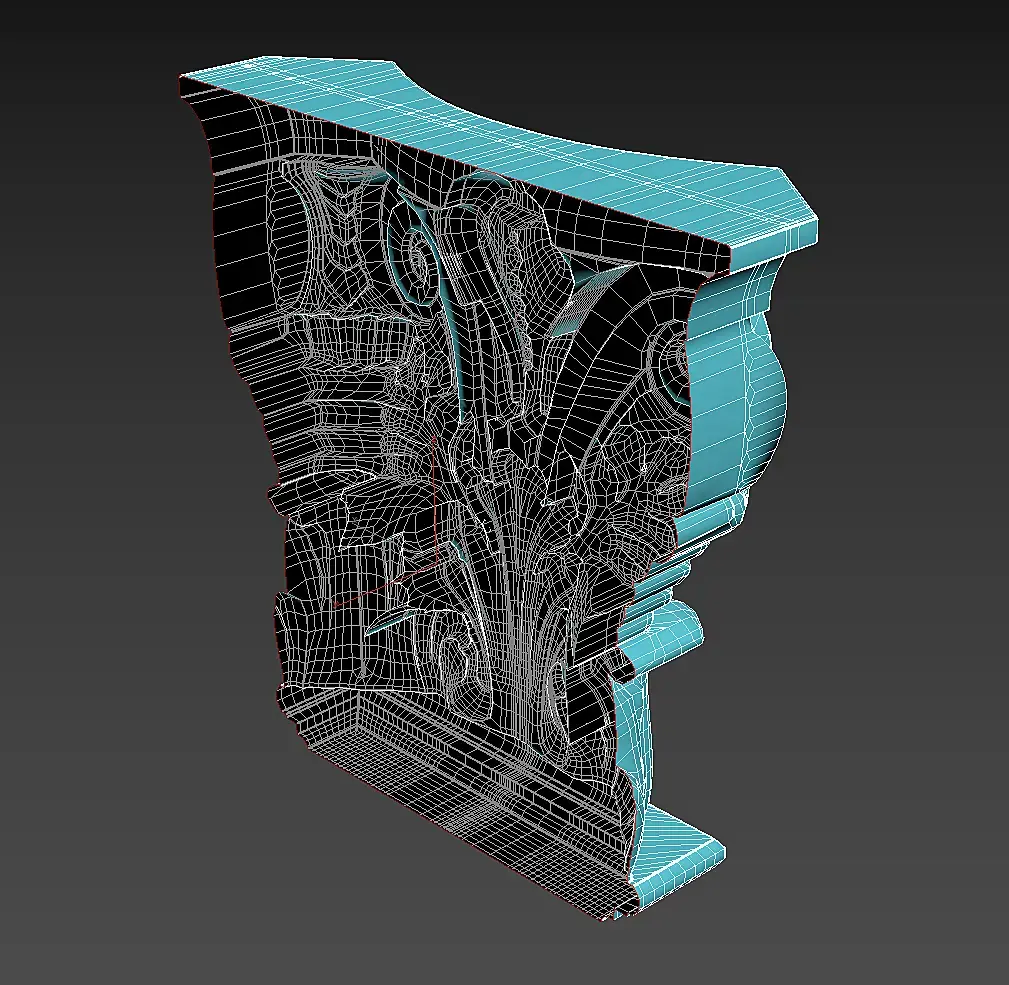

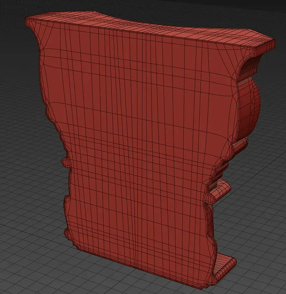

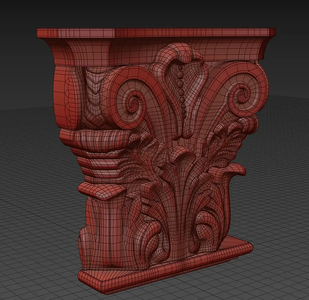

PILOT1984, может покажите в каком состоянии у вас модель в максе, что бы не гадать.
Одна из последних моделей, которую отправлял на резку у меня выглядела так:
Сообщений: 11

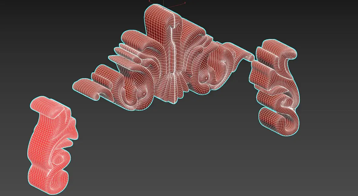

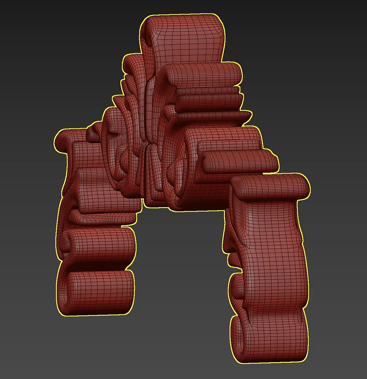

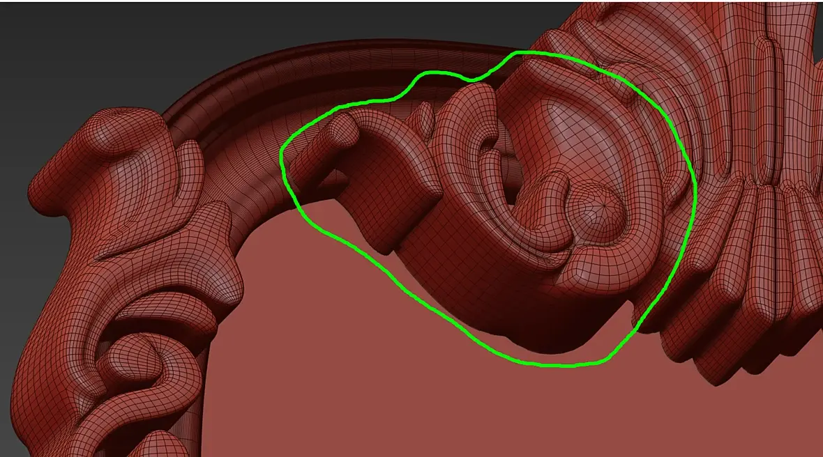

А можно какой то из элементов отсоединить, или изолировать, что бы отдельно посмотреть. Например этот
Если он получается после экспорта нормально, то любой другой, который получается так как вам не надо.
Предположу что он у вас открыт, там где не видно. Примерно так:

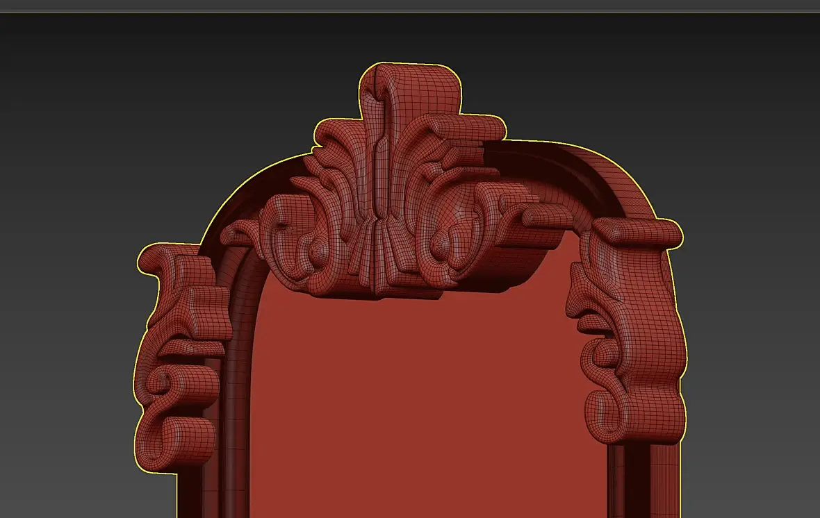

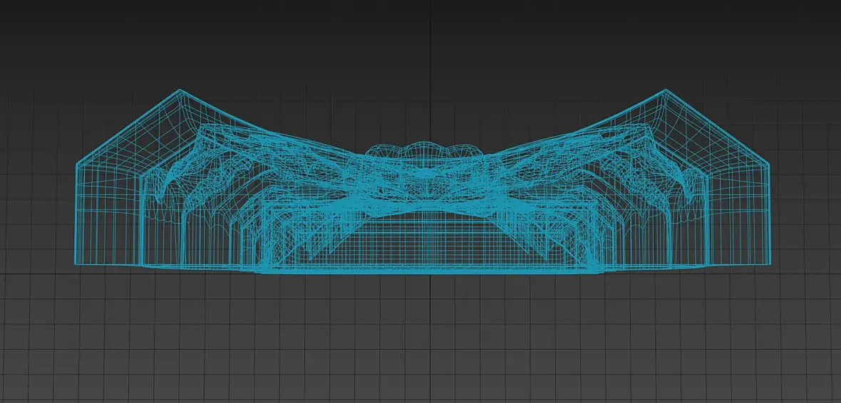

Сообщений: 11
Отзеркалено. Всё сходится вроде.

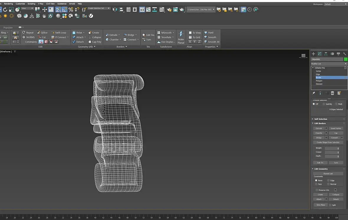

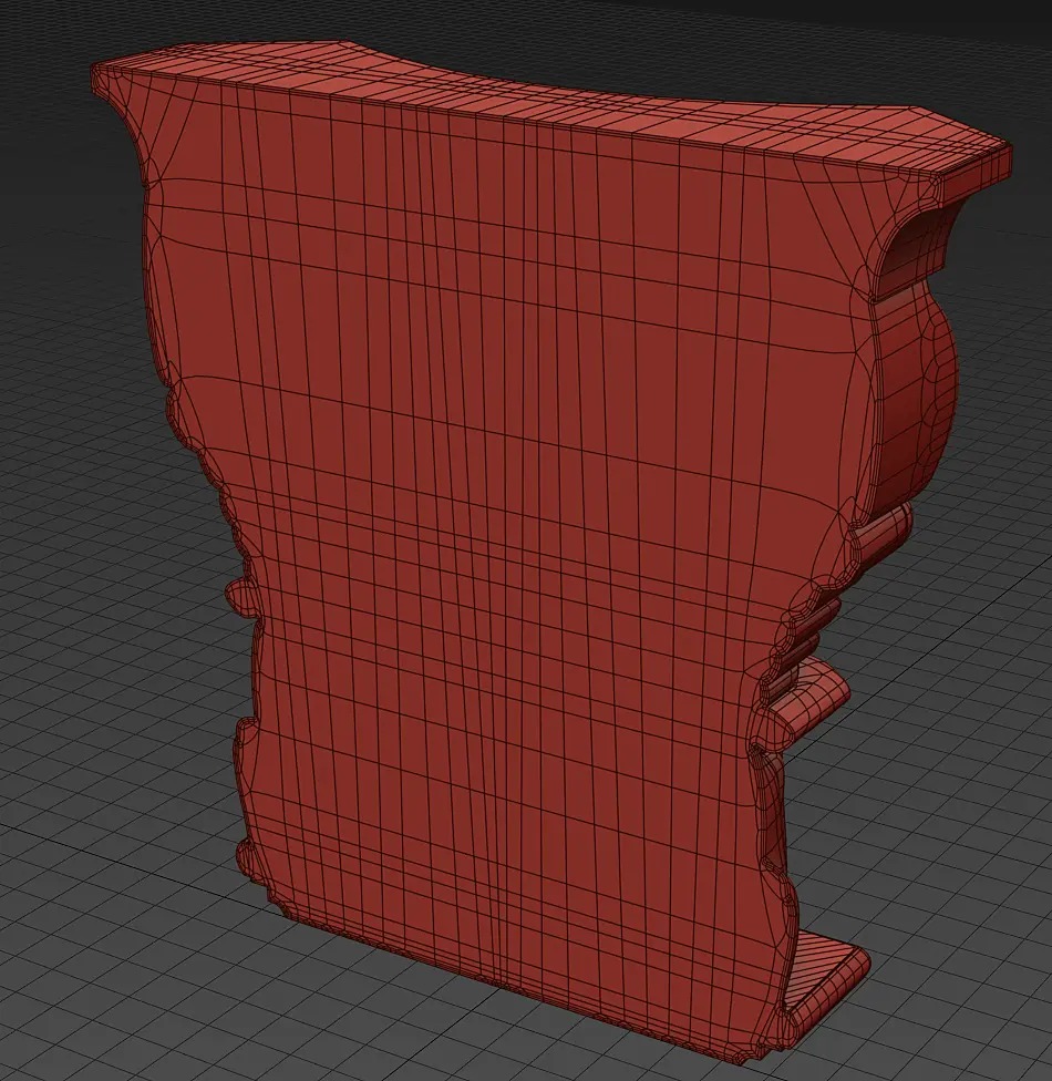

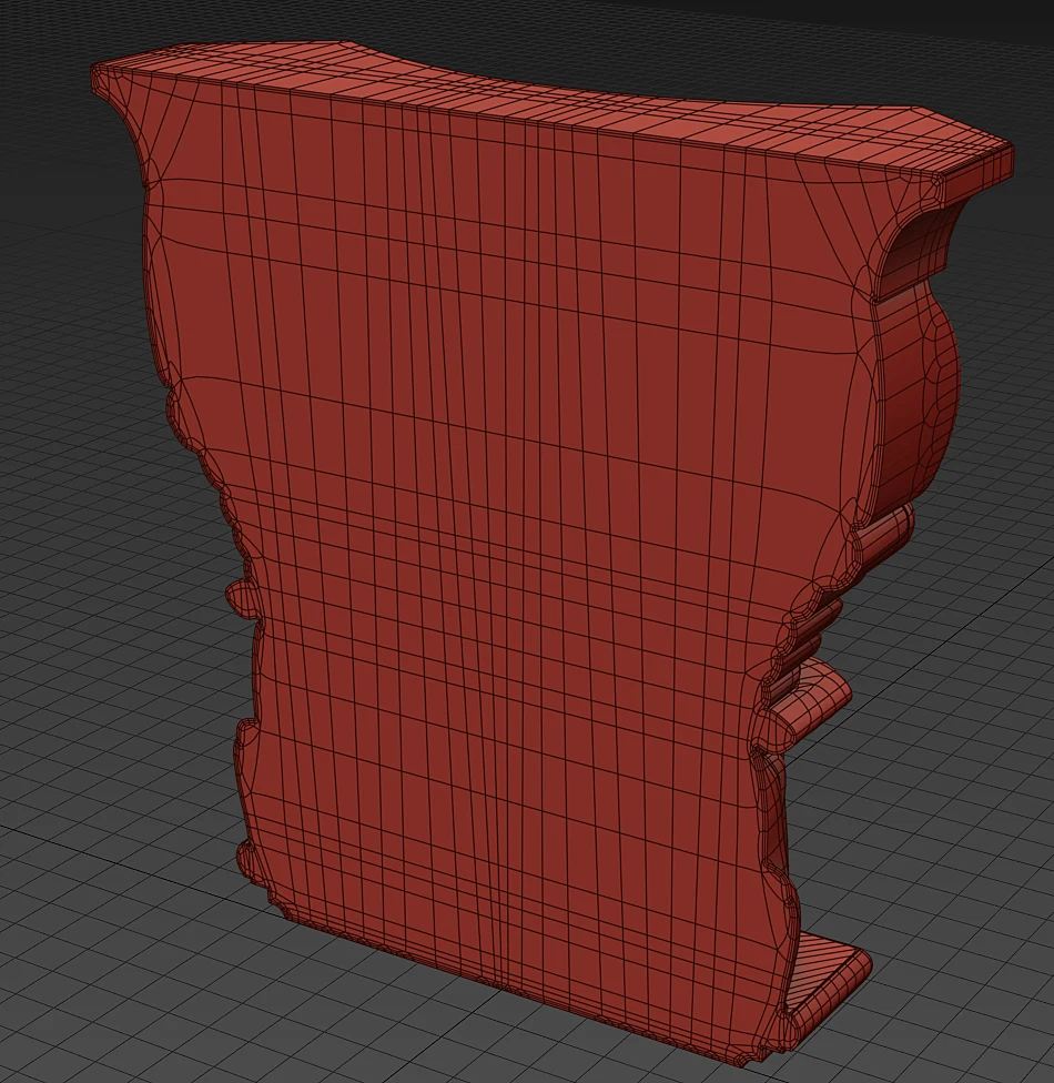

Отзеркалено и слито в один объект? Или отдельные? Открытые полигоны есть?
Можете перейти на подобъект бордер  и через ctrl+A выделить всё. Должно по нулям быть.

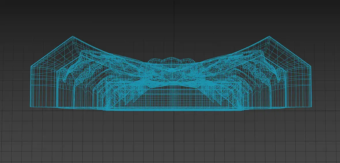

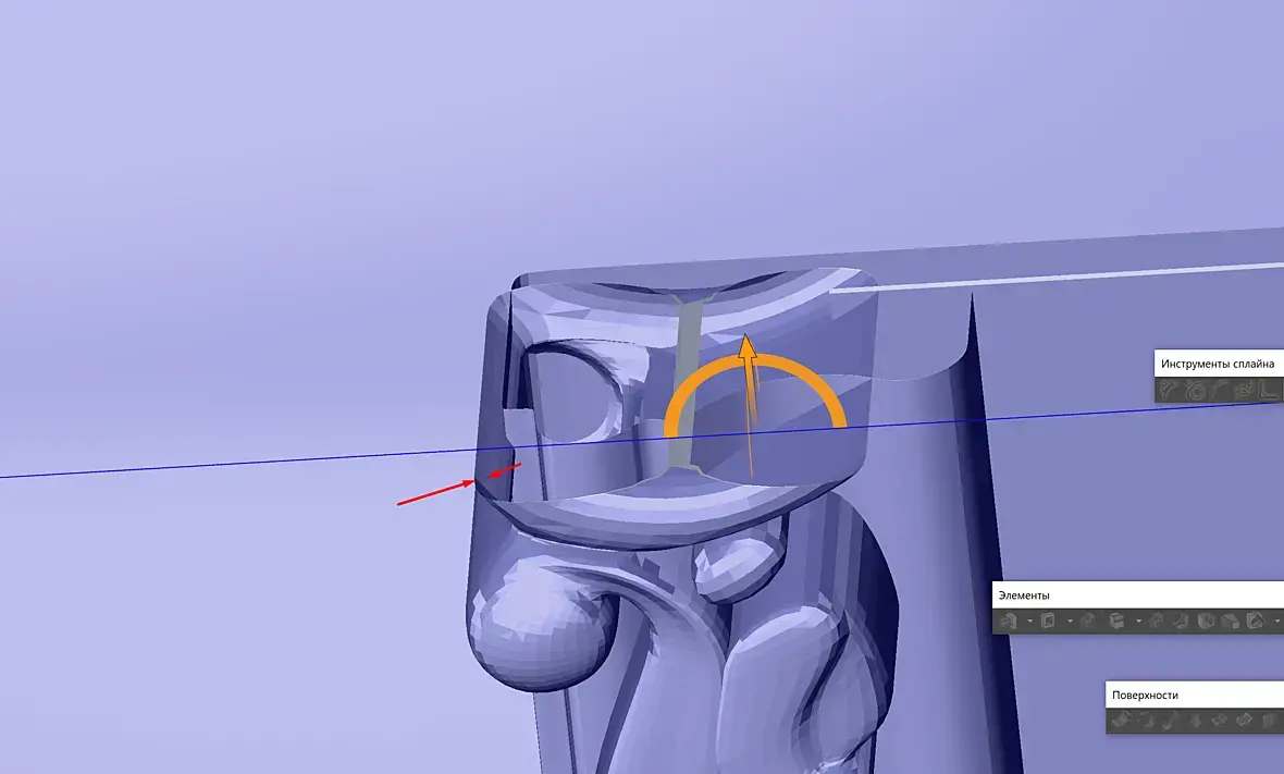

Сообщений: 11
Давайте на маленьком элементе просто попробуем. На одном бордеры не выделяет
Всё равно пустотелая почему-то.
На сайте c 28.07.2013
Сообщений: 1621
KZ17
Вы его отдельно экспортните. Только предвартилеьно, на всякий случай, ресет Хформ.
А это не связано с плоскостью, она как секущая получается. Элемент у вас объемный, а плоскость его рассекла. Может попробовать этот элемент сразу рассеч в максе, и потом закинуть его?
А вы в какойсофт импортируете?
