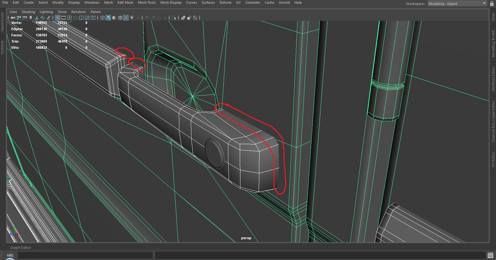

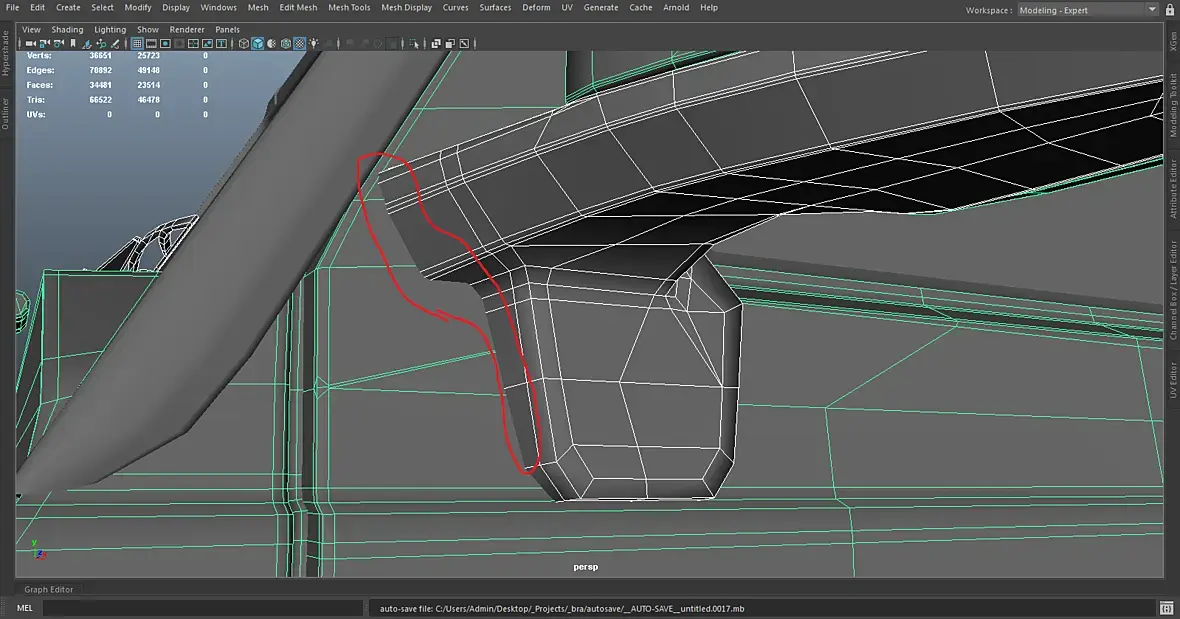

Сегодня хочу затронуть тему правил хорошей топологии. Недавно заработал свои первые деньги на 3ddd и решил купить PRO модель чтобы сравнить её со своими моделями. И тут у меня возник вопрос. Правильно ли будет если меши будут пересекаться? И нету ли тут топологической ошибки при моделировании?
Я где-то читал что пересечении мешей будут возникать артефакты при рендере, или это миф.
Объясните пожалуйста.

в идеале должно быть на расстоянии в доли мм, одной сеткой разные элементы делать не желательно, а пересечение будет косячно выглядеть только на ближних ракурсах
Это миф. Даже на ближних ракурсах пересечение не даёт артефактов.

если рендерить изображение модели или сцены где эта модель фигурирует, (обычное понимание термина рендеринг), артефактов не будет. то о чем вы читали это артефакты при запекании карт, программе без разницы что считать, если в область захвата (кейдж) попадают другие элементы, (ваш пример это два элемента, ручка и дверь) то на дверь запекается информация о ручке и наоборот. есть разные решения, временно отодвинуть элементы и запечь текстуры, либо разбить по ID и запечь программой которая умеет запекать отдельно.
