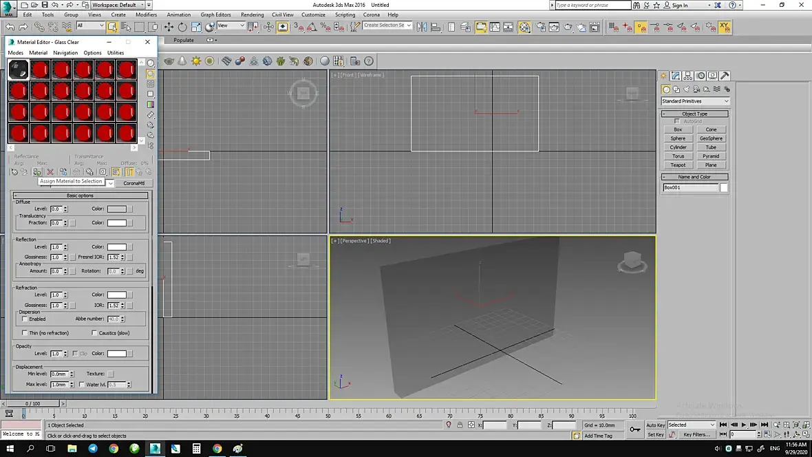

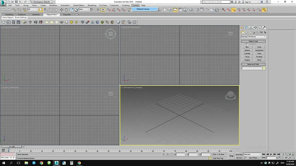

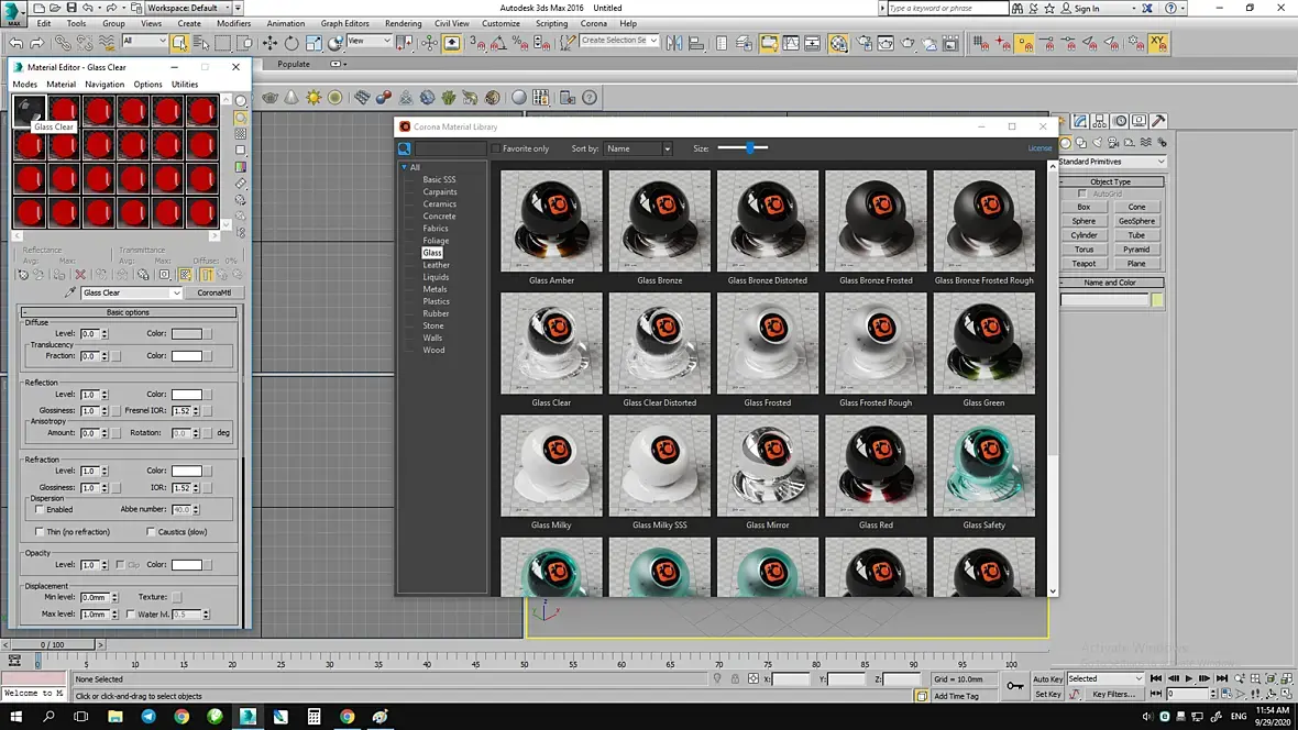

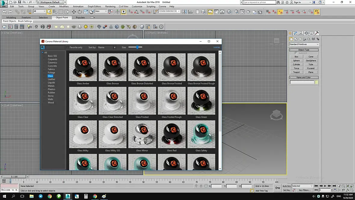

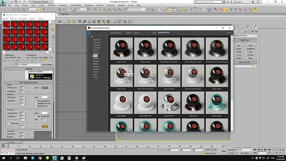

А ты проверил, какой материал у твоих стекол? Заходишь во вкладку Corona>Material Library. Там слева находишь Glass. Кликаешь туда. В окне с материалами находишь Glass Clear. Потом нажимаешь M на клавиатуре, и перетаскиваешь Glass Clear на свободную ячейку.(У тебя должен быть Compact Material Editor, а не Slate Material Editor)
