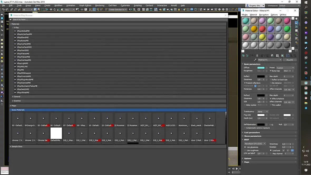

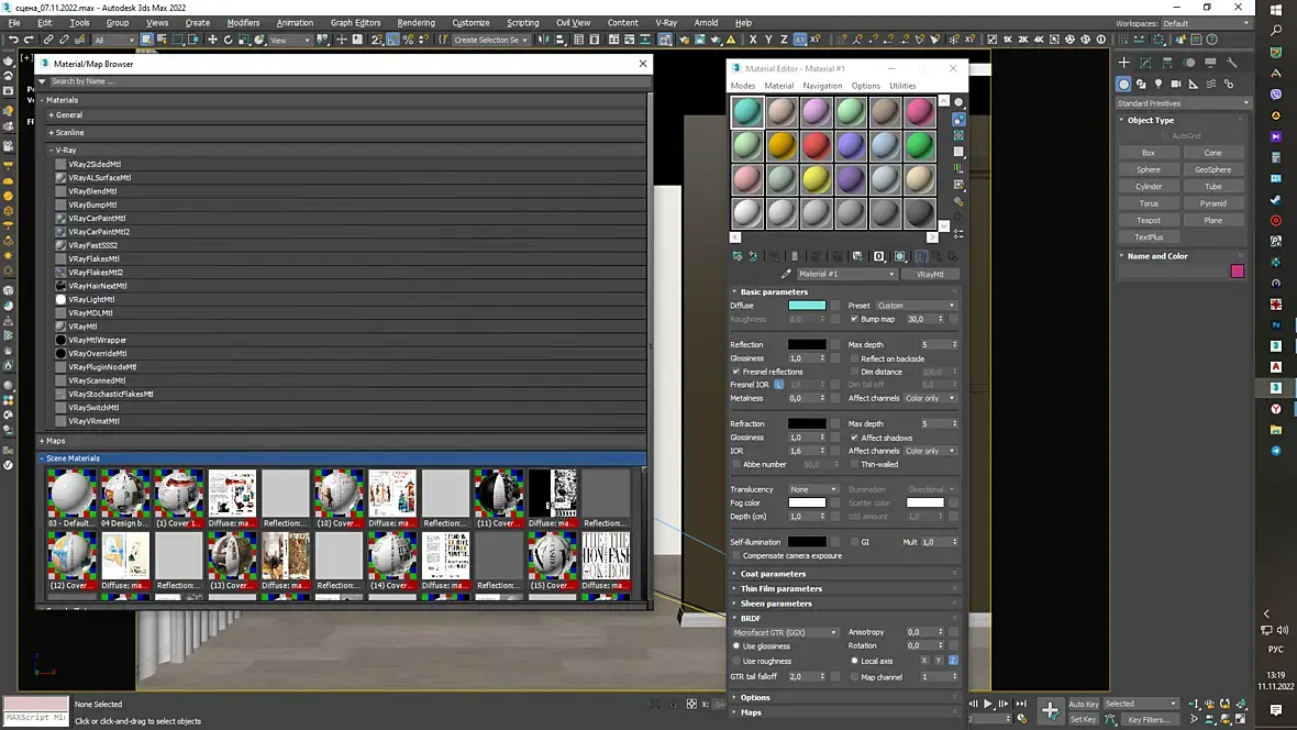

Перестали отображаться шарики с материалами в 2018 Максе. Проверил 2022 Макс, в нем все нормально. Вот только работаю я в 2018. В нем мне удобнее и привычнее. Может у кого была такая же проблема. Единственное что приходит на ум, так это то что вчера в ночь обновился Виндовс.

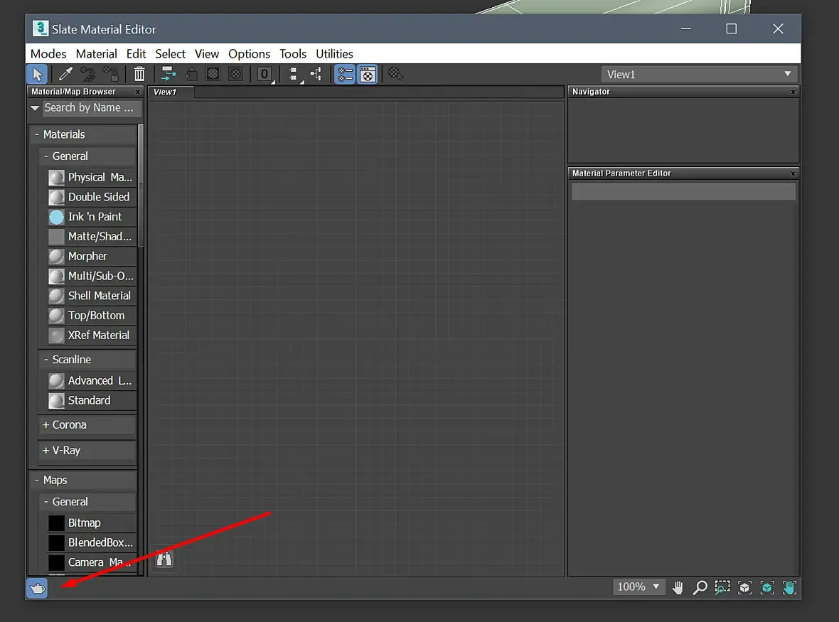

На сайте c 31.03.2020
Сообщений: 211
Цитата AllanSchezar:
можно проверить эту кнопочку в режиме Slate Material Editor
Тоже подумал про нее)
На сайте c 11.10.2007
Сообщений: 46
г. Красноармейск
Аллилуйя! Заработало. Большое вам спасибо.
