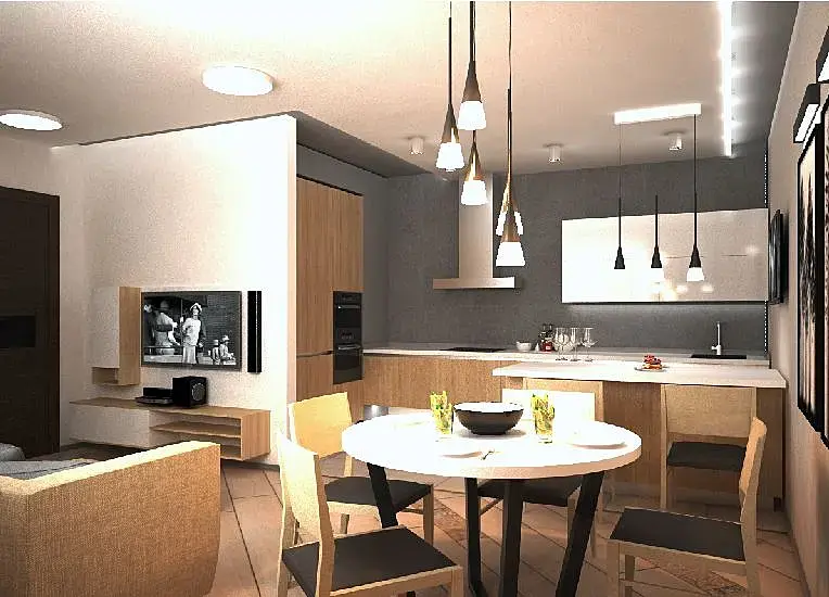

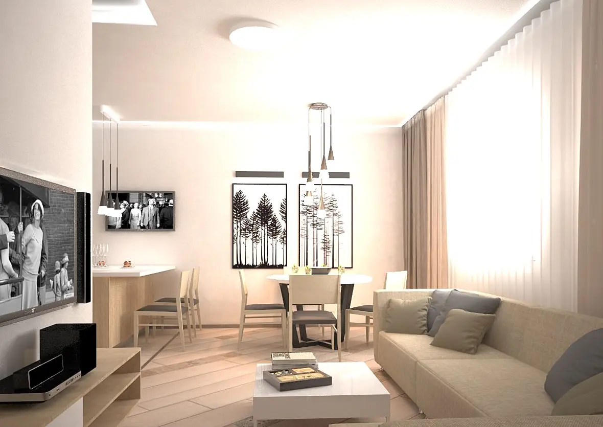

Здравствуйте!
Подскажите, пожалуйста!

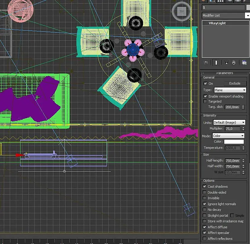

Пытался добиться солнечной комнаты, в итоге получаю пересвет.
Как с этим бороться.

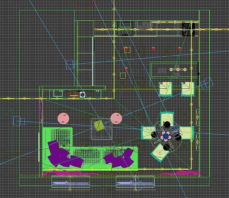

В сцене использовал vraylight, vraysun+hdri.
vraysun выключен.
Какие настройки неправильно выставил?

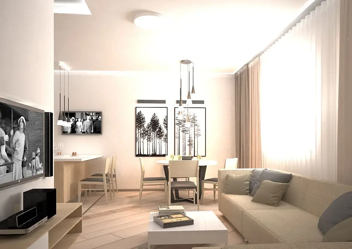

Реально убрать засвет на потолке постобработкой?
Пример освещения.
Чего хочу добиться

Так на примере штор-то нет, только тюль, да и та, наверняка, исключена из освещения.

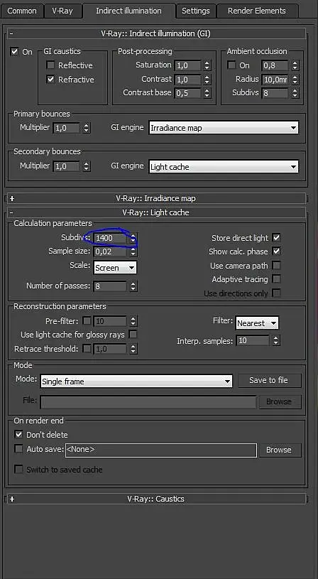

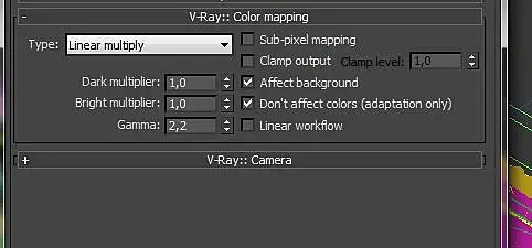

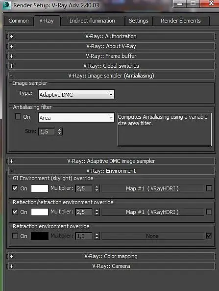

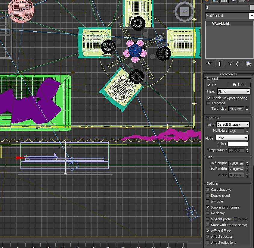

В colorMapping Burn value открути поменьше. В посте реально убрать если в 32бита сохранять, но лучше чтоб на рендере уже не было такого. Покажите все настройки. Что в окнах, порталы или просто лайты? В какой ГАММЕ работаете?
Надо ж уточнять, что должен Reinhard быть в колормапинге в этом случае, а то ведь человек кинется искать при Exponential, к примеру, и будет паника )))

Работаю в гамме 2,2-
Все настройки vray по умолчанию кроме см. ниже

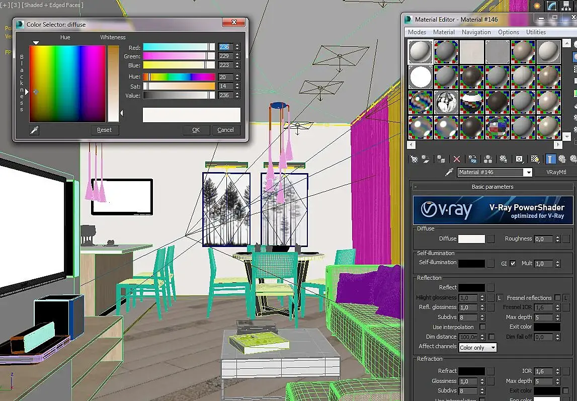

У Вас белый слишком белый, попробуйте значение не выше 200 RGB.
Так же черный не ниже 40-50.

colorMapping
линейный

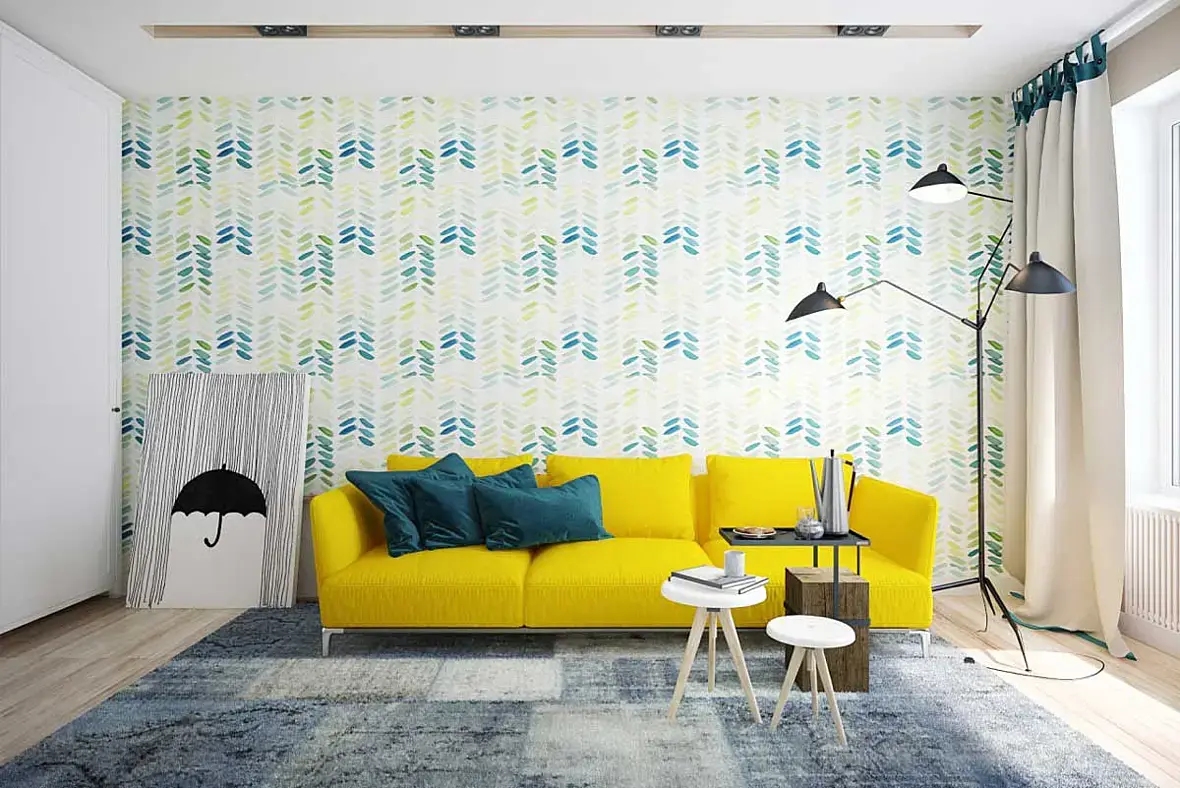

Необходимо чтоб и остальная часть кухни была равномерно освещена,
а у меня засвет
Спасибо!
В ранее высланном примере равномерное освещение.
Вот тоже хорошее освещение.
См. приложение без ярко выраженных засветов возле окна

Цвет стен
