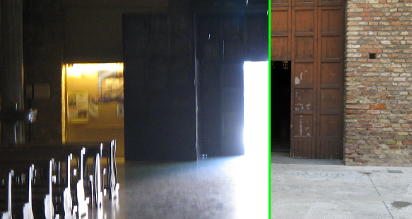

Вот например фото изнутри и снаружи помещения. На них нет информации того, что снаружи/внутри помещения, когда экспозиция настроена на противоположное.
Фотографы соединяют несколько экспозиций в один кадр чтобы этого избежать, называется HDR. В рендере всё проще, можно просто изменить источники света, такие как солнце, и крутить highlight compress

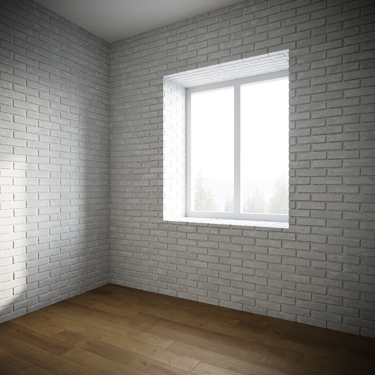

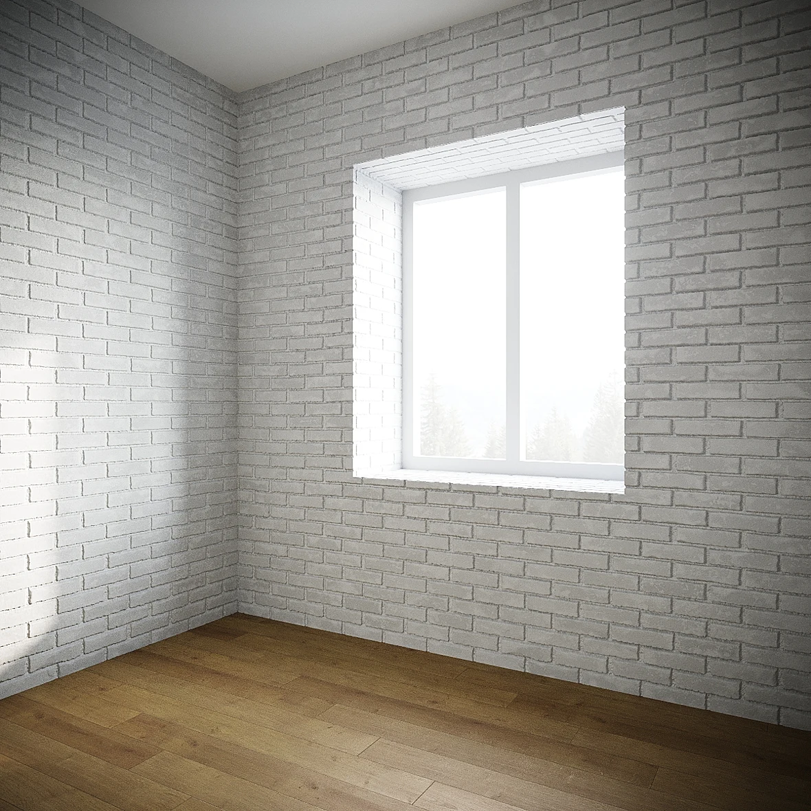

И покажите в конце концов о чем речь то)

У меня очень маленькая комната в проекте, хотелось показать красивые откосы с красивой кирпичной кладкой, так как там еще стол-подоконник и нет штор и откосы - это важная деталь интерьера, хайлайт компресс с гладкими откосами даст эффект, но если добавить фактуры (а тем более кирпичи белоснежные) , то он не спасает от потери деталей совсем, возникает дурацкая ситуация, в реальности ты кирпичи видишь, а в проекте видишь белое пятно!
На сайте c 29.05.2015
Сообщений: 1430
альбедо 0,75 у кирпича

Это при условии даже, что у меня солнце на откос светит
Даже если поднять экспозицию, все видно
