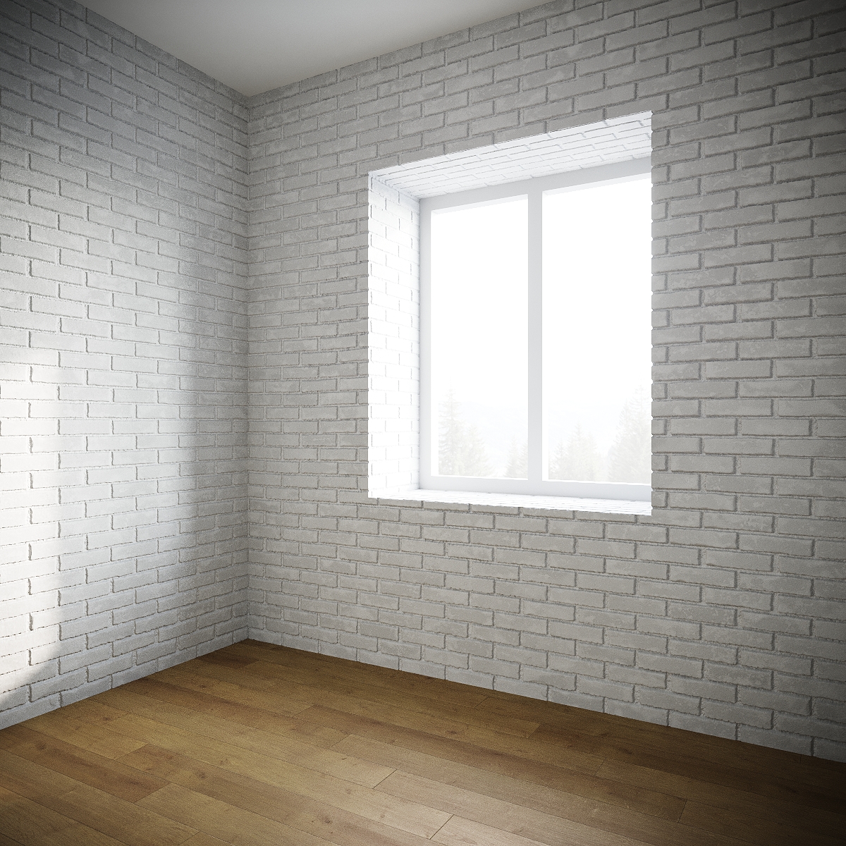

Цитата Zoreslaw:
Суть видимо в недостаточной силе втоичного отражения света от поверхностей внутри комнаты.Но как это изменить?
Через rayswitch material, в слот gi пола и стен поставьте материал с белым цветом в diffuse но не 255 а 230. Будет вам светлее)
На сайте c 06.02.2020
Сообщений: 112
Наложите на откосы материал темнее, нашли проблему. И покрутите, пока не выровняется
На сайте c 23.10.2022
Сообщений: 130
Сложно что либо советовать, не видя проблемы воочию. Попробую пованговать.
Не слишком ли резкие тени? Резкость теней определяется параметром size Солнца. Ставьте не меньше 30. Если всё ещё резко — увеличте до 50.
Яркость освещения Солцем определяется параметром intensity. Попробуйте значение 0,2.
Таргет Солнца внутри комнаты? Направьте его через окно.
Высота солнца какая? Чем выше, тем ярче, и чем ниже — тем «вечернее», синЕе и т.д. Опустите, может 10° именно то, что нужно.
Свечение неба — нажать add corona sky enviroment.

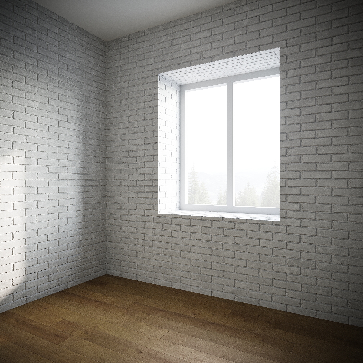

Цитата Nick_pan:
Это при условии даже, что у меня солнце на откос светит
Даже если поднять экспозицию, все видно
Ну вот, на первой картинке откровенно темно (не соответствует освещению, которое идет из окна), на второй немного ближе к реальности, хотя все равно темновато, а откос уже пересвечен
