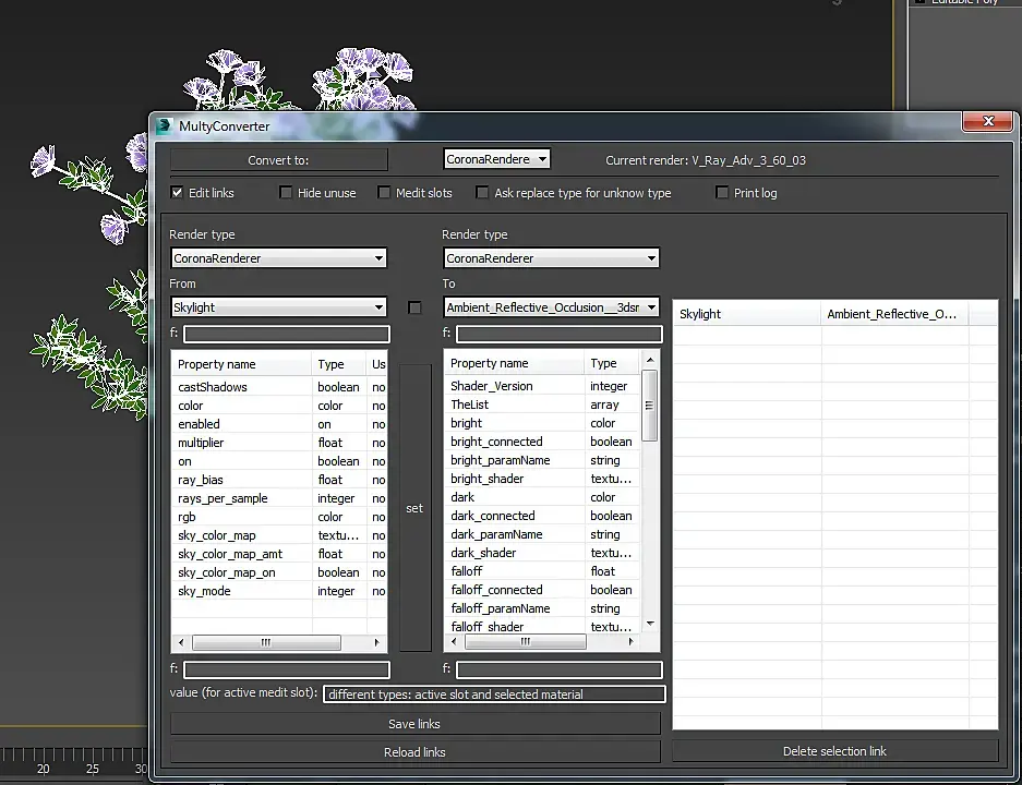

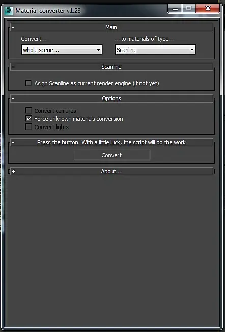

Я не работаю в 3D maxe(планирую заняться изучением), мне требуется перевести V-ray материалы в стандартные для последующего сохранения в FBX, OBJ, SKP и типа того.
У меня стоит 2014 + v-ray. Я смотрел на форуме, тут были предложены скрипты. Я попытался ими пользоваться, но знаний для понимания не хватает.
Вот такой скрипт:
https://image.prntscr.com/image/4HSwrzq8QPmT9wLEoypHgg.jpeg
И такой:
Прошу помочь разобраться. Как перевести и как пользоваться этими штуками?

В скрипте №1 всё правильно делал. Просто после конвертации скриптом(которым мне ещё рано пользоваться) из v-ray в стандарт, материалы стали серыми из за того, что в материалах нужно было включить отображение во вьюпорте. А так это оказывается значения не имело. Карта материалов выглядит вполне стандартно. Платный плагин V-RayMtl Converter создал какую-то бешенную карту с лишними масками, ретрейсами даблсайдами и в итоге ни чего не экспортируется как надо. Не, ну если руками пошаманить в карте то всё станет окей, но нафига тогда скрипт?
А второй скрипт на скрине какой-то не рабочий. Видимо не развивается с 2012 макса, возможно по этому у него ноль реакции вообще, что ни выставляй.
