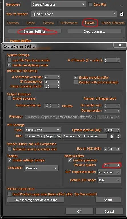

Вот тут попробуйте до 0,5 примерно снизить, качество будет хуже, но для проверки на время.

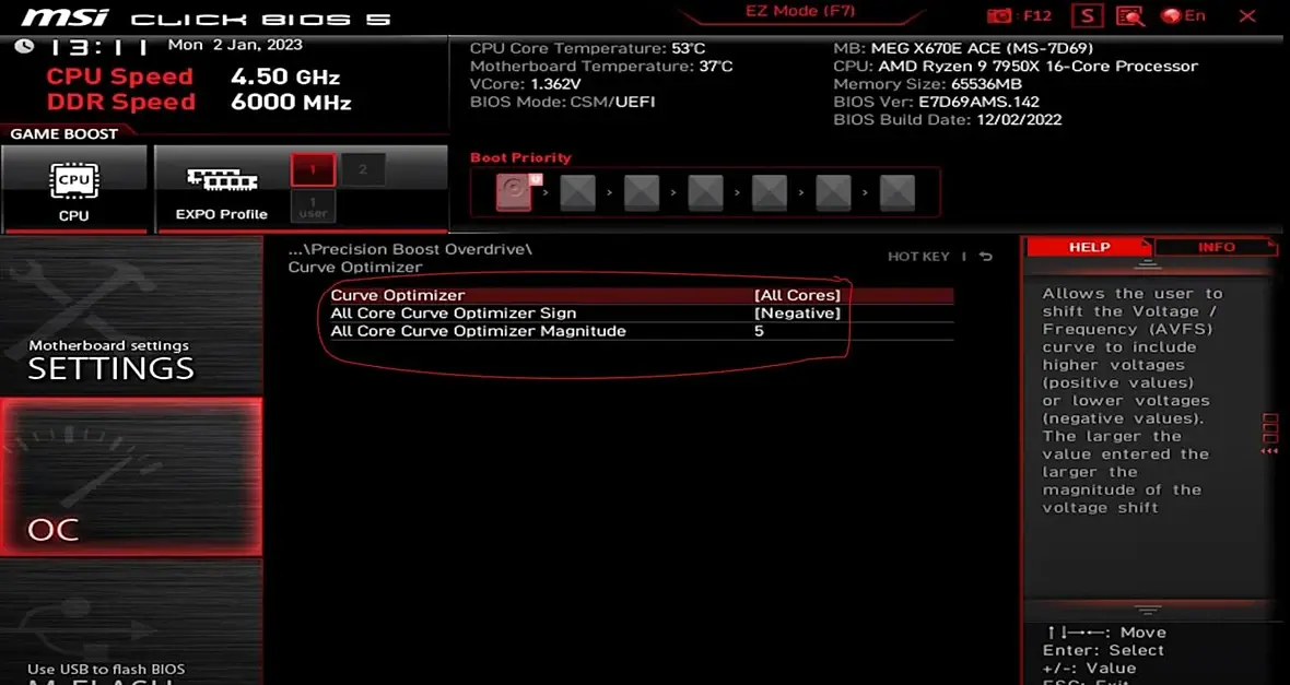

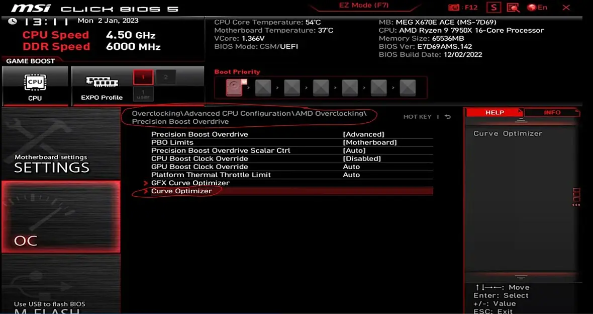

Курву тогда хотя бы настройте, начиная с 5 и дальше добавляйте проверяя на стабильность стресс тестами.

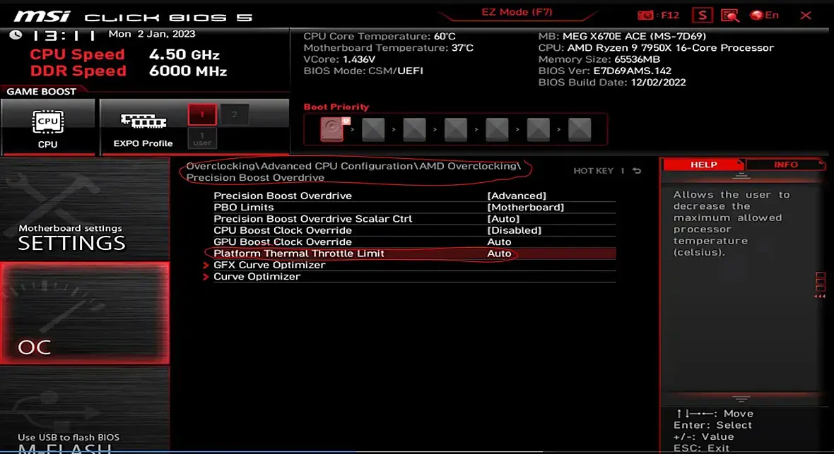

И тут поставьте 85-90

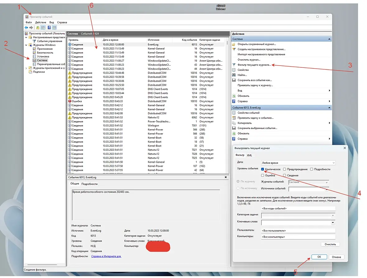

sorter, а тут какую ошибку выдает?
ошибка кернела да, бывает, если бсод выскочит, но после того как поставил 11 винду, бсодоы почти изчезли. Просто ребут и всё. На десятке лезли кернеловские бсоды постоянно.

через ryzen master сейчас настраиваю. Судя по всему он делает тоже самое, что вы описали. Посмотрим, что это даст.

Положительный сдвиг. Сделал андервольтинг через ryzen master. По скорости рендера потерял процентов 5, но температура упала с 95 до 70!!! Два рендера, ноль перезагрузок. Неплохо. Буду тестировать дальше, если новых сообщений не будет, значит всё окей и проблема решилась. Если так, то хорошо, что я не побежал за водянкой отвалив ещё 15к.
Хорошо, так же следите могут быть вылеты иногда, в зависимости от нагрузок, тогда курву по единичке убавляйте до полной стабильности.
