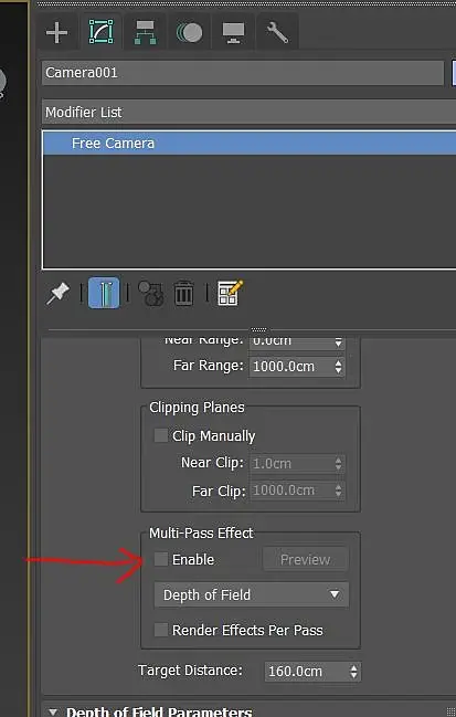

Используете ли Вы DOF в камере? если да то для его превью во настройках стандартной камеры есть галочка Multi pass effect. Так вот она должна быть выключенной всегда.

мне именно это помогло
спасибо!
Спасибо, тоже это помогло
