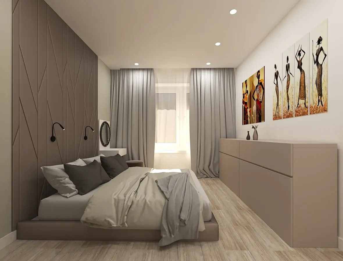

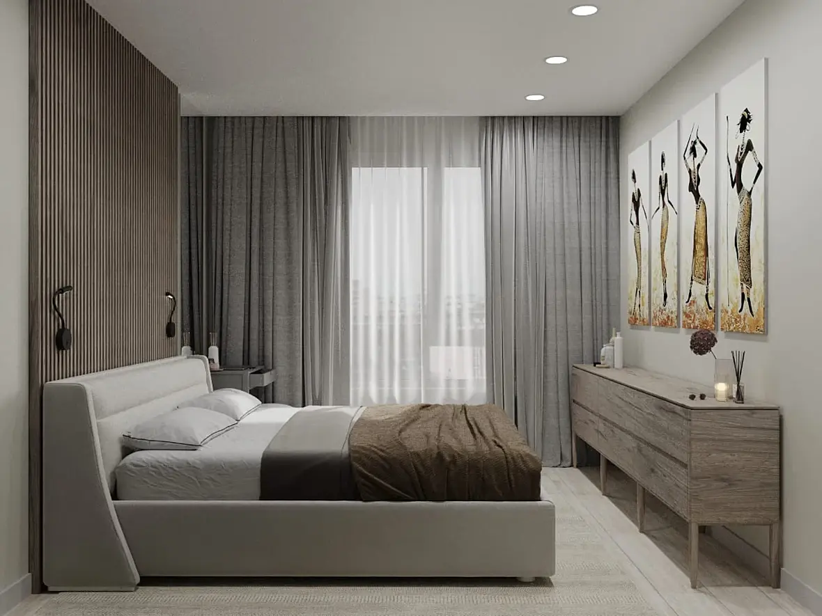

Всем привет!
Столкнулся с такой проблемой: есть один и тот же ракурс, одно и то же помещение. НО, на одном снимке помещение нормально выглядит, а на моём снимке всё стремится в одну точку. Применена Physical camera, настроек там не так и много. Кто подскажет, что не так может быть в настройке моей камеры?

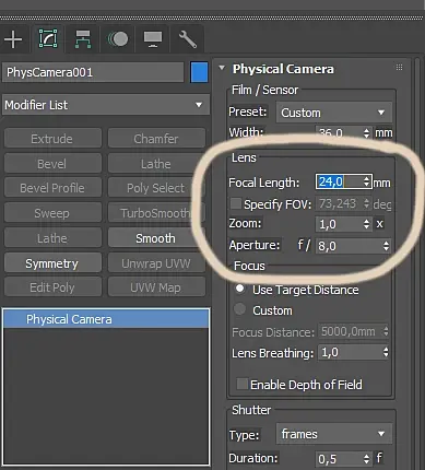

Это не инструмент, это настройка. Работает так же как замена объектива в фотике или изменение фокусного расстояния объектива. Не понимаю как она может не работать.
Только в физикал камере она кажется называется не Focal distance, а Focal lengths, впрочем сути это не меняет.
Насколько Вы изменили фокусное расстояние?

Значит как-то не так они применены. Я вот вижу что фокусное должно быть больше раза в полтора, например.

Соглашусь с Revered, это внизу более широкоугольный объектив. Меняйте Focal Lenght (либо Specify FOV) в разделе Lens. А так же не забудьте проверить, не разный ли коэффициент ZOOM там стоит (по умолчанию единица)

В общем дело было всего лишь в подборе значений Clipping plane и Фокусного расстояния.

В общем Revered был прав. Дело было всего лишь в подборе значений Clipping planes Near и Фокусного расстояния. А до этого просто заводил камеру в пространство и менял значение Specify FOV.
