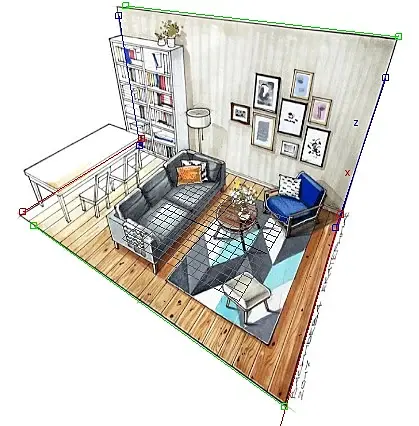

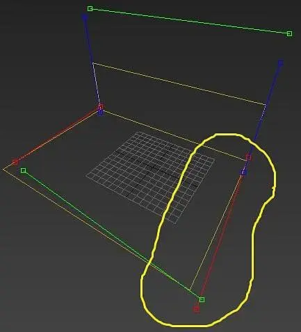

Всем доброго дня! Не могу понять почему, ребра куба справа и оси 3D Max не совпадают.Файл 3D max:https://www.dropbox.com/s/rb87a4lx7t5j1yf/_Sketch1_.max?dl=0

Потрясающая сценка. Чуть макс мне не сломала. Касаемо вопроса - что именно не так? У меня ваш кубик всеми гранями параллелен и перпендикулярен себе и осям координатным.

То есть ребро нижнее справа, совпадает с красной линией?

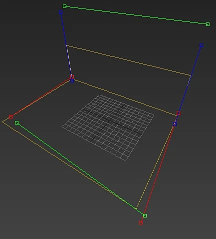

1. Создал камеру в 3D Max и указал тип камеры Free.
2. Зашел в Perspektive Match и настроил Vanishing Lines. После этого в Link Info закрепил камеру по: Move, Rotate, Scale.
3. Создал куб.
В итоге не совпадают эти линии с ребарми куба. Буду рад если подскажите, что сделал не так.

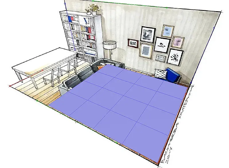

В перспективном виде на бэк ставите картинку к которой будете делать Perspective Match. В настройках рендера ставите такие же пропорции как у картинки. Выставляете линии.
Для удобства можно включить 2d pan zoom и поставить объект под размер который нужен.
Затем как всё выставили с вида Perspective создаёте камеру Ctrl+c
Выглядит это примерно так:

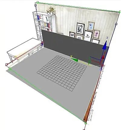

тыщу лет не пользовался этой штуковиной, но зеленые линии не должны быть на одной плоскости?
На сайте c 06.02.2012
Сообщений: 965
Мне кажется красный дальний не совсем совпадает с тем как ось идёт
Подвигайте, главное что бы вид совпадал )))
Да и привязываетесь к нарисованной перспективе, уверены что так может быть и там всё точно?)

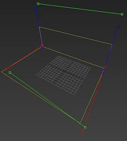

все работает как надо до момента пока не выставлена камера т.е. в окне перспективы.
при создании камеры угол децл меняется.

выставлять горизонтали\вертикали надо не в перспективе, а в окне камеры free.
Через камеру free выставляю в Perspektive Match линии и ребра обьекта не сходятся так как надо.
А если без камеры то всё нормально. Но когда ее ставлю то появляется искажение. Странно.

ничего странного, таргет камера не поддерживает Perspektive Match, только фри.
1. Настроил Perspektive Match.
2. Создал free камеру в свободном месте 3d max. (После этого оставляю камеру выделенной)
3. Нажимаю ctrl+c и камера как бы подстроилась под перспективу.
Стоит перейти в вид камеры и положение меняется.
Так же делаю наоборот, сначала создаю камеру и потом настраиваю Perspektive Match. Результат тот же.

перезагрузите макс и заново создайте камеру или вовсе сцену новую. иногда бывают косяки когда линии управления никак не реагируют на геометрию. нужно создавать именно стандартную камеру. http://joxi.ru/VrwnBovTKMlbdA   с ней наиболее стабильно работает перспектив матч
Сообщений: 4430
да глюк это в максе, попробуйте версию макса сменить или камеры другие поставить от врея и тд, может поможет, у меня тоже стоял какой то макс постоянно физ камера при смене вьюпорта улетала, потом выделить снова вьюпорт она возращалась, и кажется с подбором перспективы было подобное уже не помню

Уже пробовал перезагружать, ничего не выходит. И сцену новую создавал. И это так бесит, меняется все на тютельку, на чуть-чуть. Хоть из окна перспективы все делай и ничего не меняй.

Единственный выход - это создать вид, и без камеры "обвести" то что нужно, и постараться не двигать вьюпорт, малейшее движение и уже не когда не поставите так же.
Цитата Predator84:
при переключении в перспективу чуть чуть "соскочит", но при возврате обратно в камеру из под которой была настройка станет все на места. Цель фри камеры - запомнить настроенную перспективу.
сами попробуйте :)
