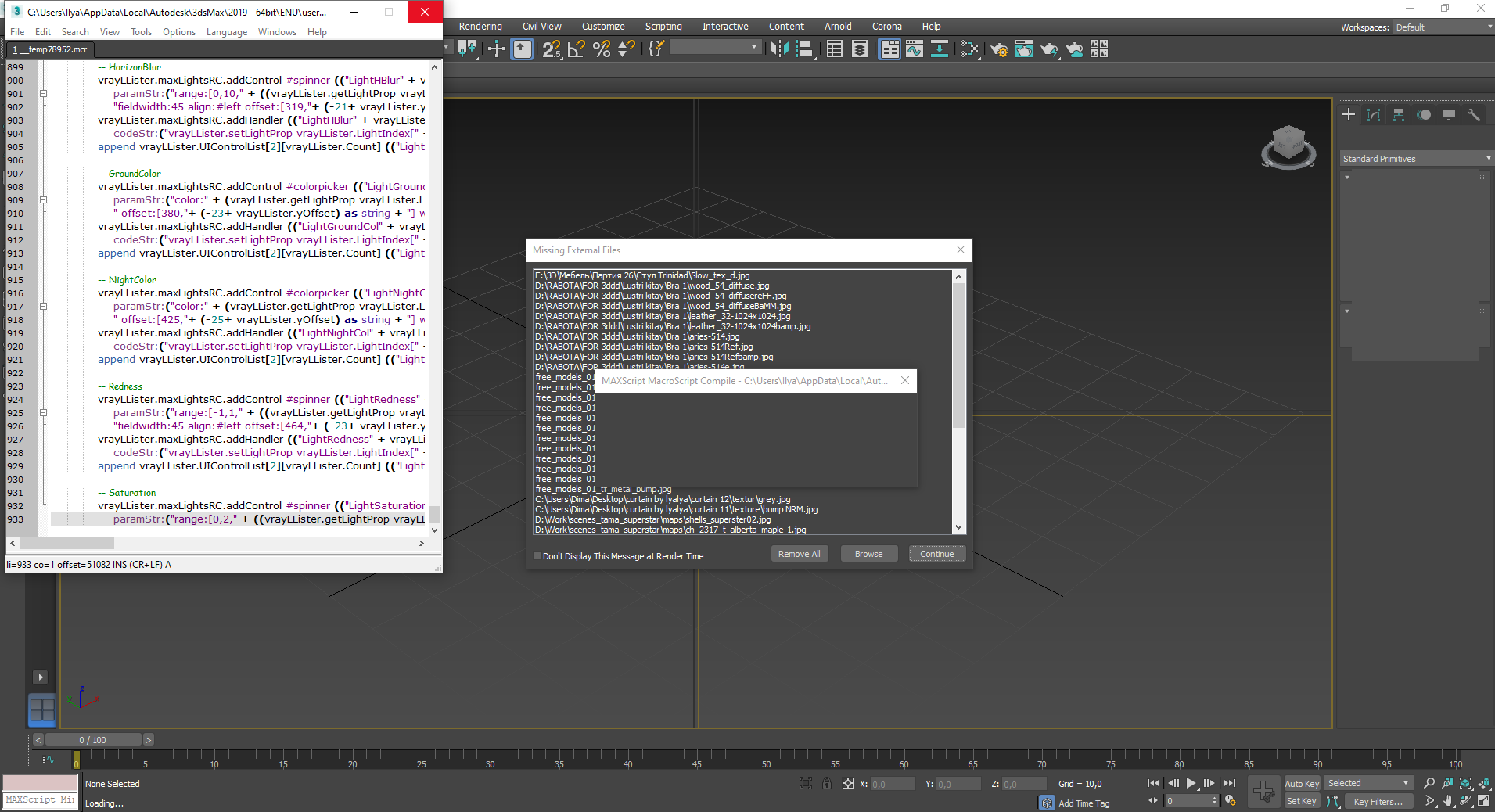

первый раз такое, что за ошибка ? 3D's Max 2019
На сайте c 17.12.2015
Сообщений: 11
после всех ок все закрывается.Через раз слетает настройка каким рендером пользуюсь с короны до ART кто с этим сталкивался ?3D's Max 2019

Ale399
бывает что скрипты портятся при закрытии макса когда его винда закрывает с ошибкой, можно либо удалить тот скрипт который ругается, это если на короне сидите, либо вирей переустановить

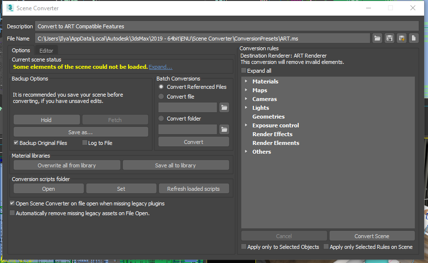

Как найти этот скрип ?И еще вопрос , появляется после запуска сцены .... что с этим сделать?

У вас на скрине название скрипта _tmp.. Его поиском отыскать и удалить. По второму: снять галочку open scen converter и закрыть это окно
