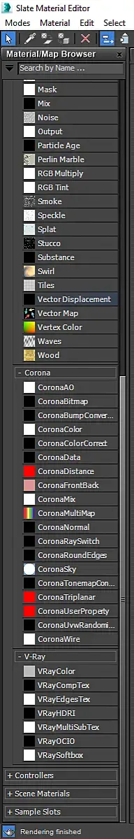

Добрый вечер, подскажите, а почему у меня не отображаются карты фениксa?
