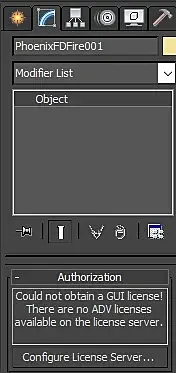

да...при использовании плаигна вот такое пишется :(

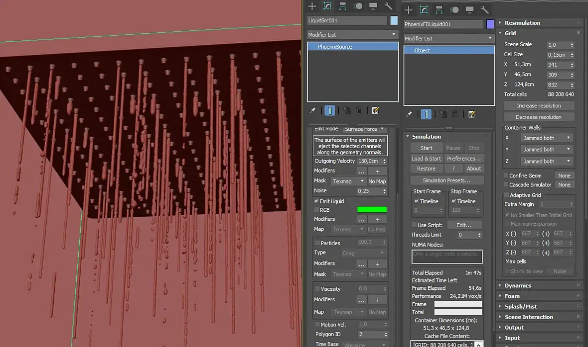

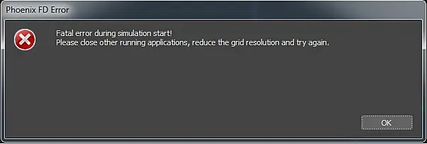

Всем привет! Не знаю туда ли пишу. Столкнулся с проблемой. При нажатии симуляции выдает ошибку
Может кто-то сталкивался? Буду очень благодарен за помощь!
Пробовал делать симуляцию воды, все в пустой сцене:
Буквы(конвертированные в poly
цилиндр
сам бокс для анимации
LiquidSr
BodyForce
Guerilla1988, судя по ошибке, ресурсов ему мало.
На сайте c 27.12.2015
Сообщений: 8
Ярославль
Спасибо тебе! Помогло!)

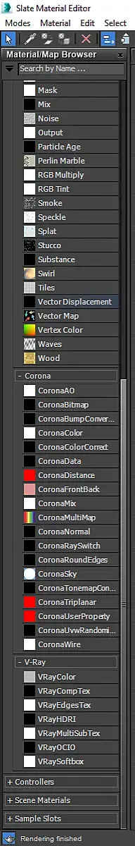

Добрый вечер, подскажите, а почему у меня не отображаются карты фениксa?
