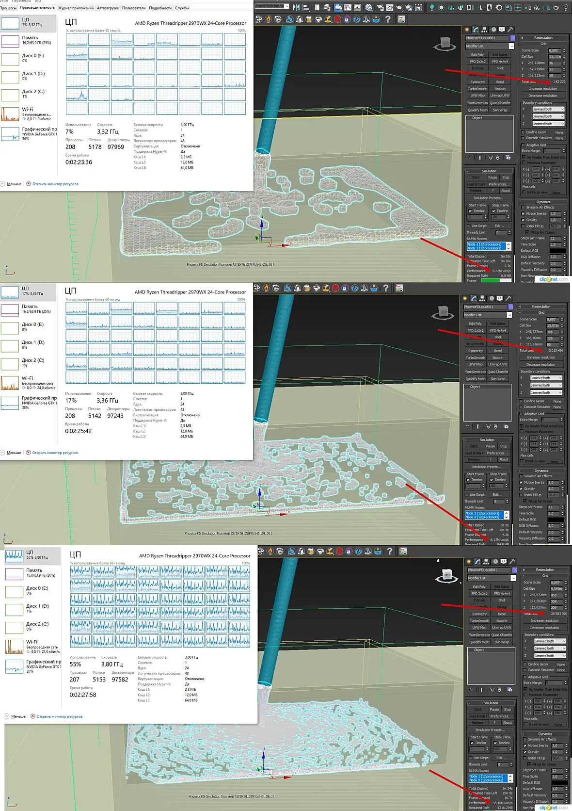

Почему при симуляции загружено на 100% только одно ядро?
Долго происходит симуляция простенькая огня, воды , взрыва (количество воксилей 100-200к)
2970WX
На сайте c 29.02.2008
Сообщений: 1556
Cg-school.org
Цитата Slazzo:
shef4en phoenixfd по большой части однопоточный, в раних версиях была галка для многопоточности но скорость значительно падало, потом убрали, оставили только там где есть смысл
Phoenixfd многопоточный плагин, при симуляциях задействует все ядра проца.
Если у вас лицуха, напишите разрабам в суппорт.
Цитата dizzy1982ad:
Всем привет! Подскажите пожалуйста как сохранить рендер огня в пнг  с прозрачностью, никак не могу понять...
Просто отрендерить пнг на черном фоне по умолчанию. Альфа канал там создастся автоматически. Но лучше в exr считать в 2019 году

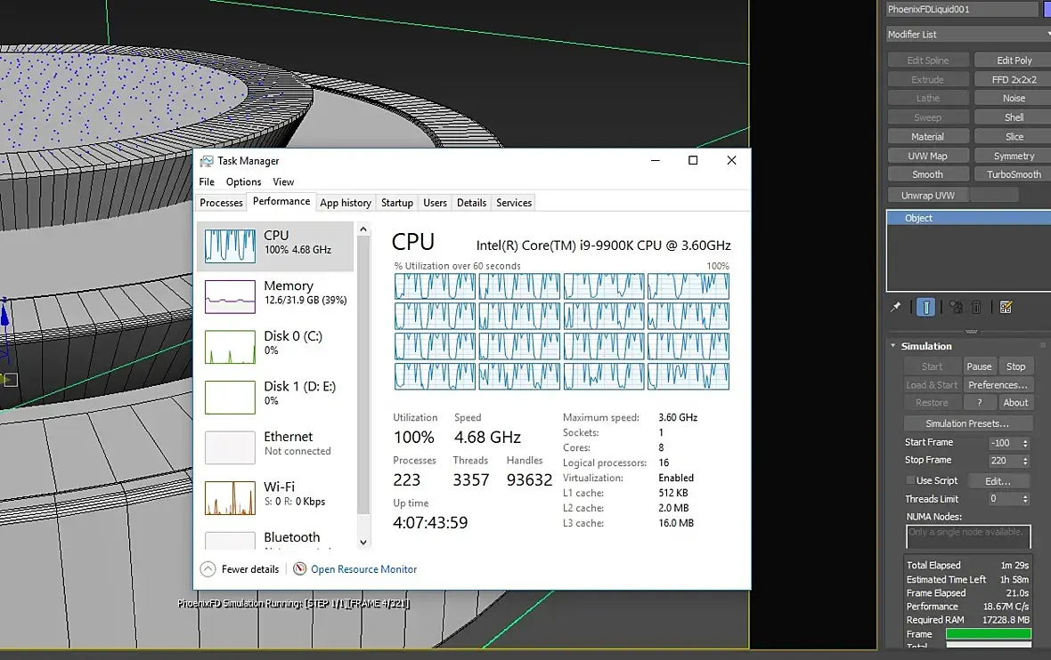

Сообщений: 3010
может многопоточность и неэффективна но она есть, именно в симуляции:
На сайте c 05.08.2016
Сообщений: 14
Почему при увеличении количество частиц , растёт скорость их симуляции? А так же загрузка процессора.
Время на симуляцию 140к частиц и 2кк одинаковое. А 28кк частиц симулирует всего в 2.5 раза дольше чем 2 кк.
Можно сделать так,чтоб простенькую симуляция загружала процессор на 100%???

Сообщений: 10725
shef4en предположу, что дело в архитектуре проца, у меня например при легенькой симуляции вот так процы грузит
при более тяжелой симуляции ядра грузит намного активнее
При легких симуляциях треть времени занимает загрузить-выгрузить кеш.
По этому и проц  типа "не грузится"
Сообщений: 14
При легкой симуляции , проц загружен 5-10% всего , хотелось бы на 100%. На треть не сильно похоже. Модет какие то настройки покрутить ?
Сообщений: 1556
Cg-school.org
это очень странно, я такого не наблюдал никогда у себя.
в целом, советую создавать эффекты через их приссеты, локально подгоняя настройки. там у них все оптимизировано и сбалансировано
и увеличивать/уменьшать воксель кнопочкой, а не руками числа вбивать.

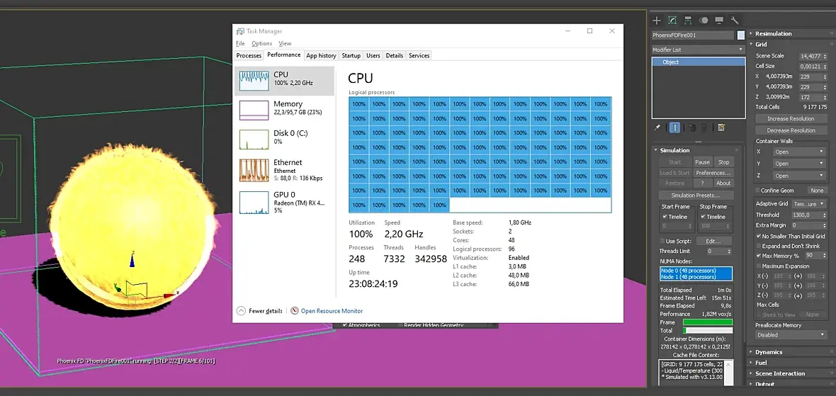

На сайте c 29.11.2016
Сообщений: 14
2970WX
Такая-же фигня. Проц загружен на 7-10% (1 кадр огня считает около 3х минут!) Где-то на 2й минуте скачок до 80% загрузки (длится секунд 5-10) и снова 7-10% загрузки. Бред какой-то...
На сайте c 06.08.2013
Сообщений: 1909
JOHN_ik, размер сетки большой. меньше воксель - больше загрузка проца.

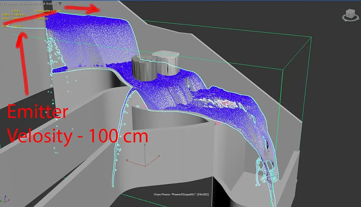

На сайте c 11.02.2011
Сообщений: 390
Все привет.
Есть спецы по фениксу?
У меня вопрос такой - нужно сделать водопадик, но вода не должна так сильно шарашить, а должна стекать по вертикальным стенам. Поможет ли просто понижение Велосити?
