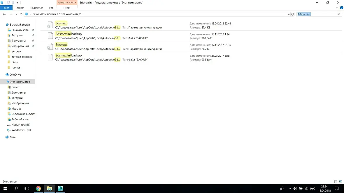

Удалил файлик 3dsmax.ini  и все придет в норму
папка находится по такому пути для Windows 7:
C:\Users\Имя_Пользователя\AppData\Local\Autodesk\3dsMaxDesign\20XX - 64bit\enu\3dsmax.ini
Не получилось и более того, после переустановки макса то-же самое :((
