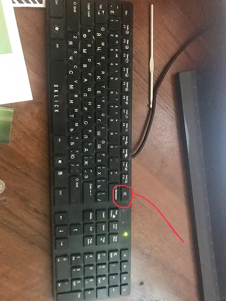

Всем привет! Возможно кому-нибудь поможет! Но я целый день потратил на то, чтобы понять - ПОЧЕМУ У МЕНЯ ПЕРЕСТАЛИ РАБОТАТЬ ВСЕ КЛАВИШИ ИЗ ЛИНЕЙКИ F в 3ds max. Ответ: была нажата кнопка указанная на фото. Всем добра и счастья!

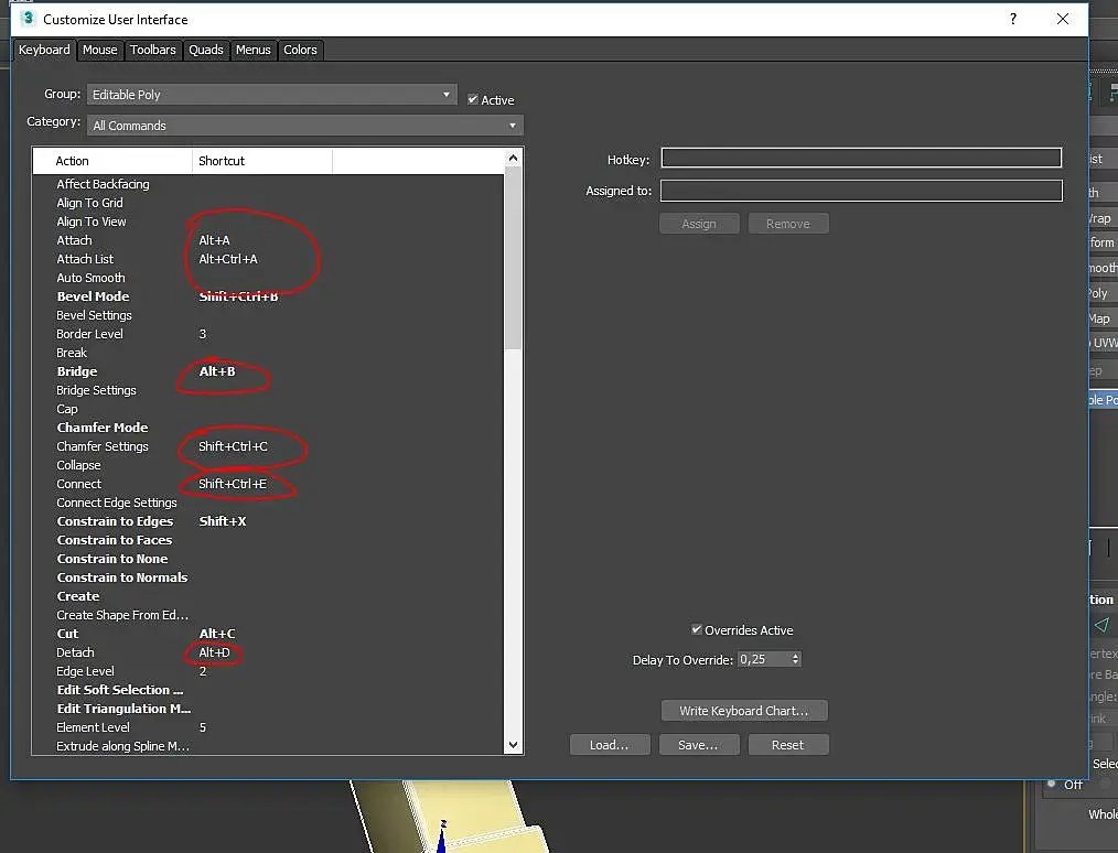

Подскажите как настроить без постоянного нажатия keyboard shortcut override toggle (KSOT) (по-моему жутко неудобная фича)?
Например настроены горячие клавиши для bridge - работают без KSOT
Так же настроено Connect (no dialog) (Poly) - работает для вершин без KSOT, но для ребер только с KSOT. (Просто Connect нет в списке)
______________
В общем сделал скрипт, который коннектит вершины и ребра, если кому-то тоже описанная выше проблема досаждает. Коннектит без окна опций. После установки можно назначить хоткей в категории CustomHotkeys (ConnectNew)
macroScript ConnectNew
category:"CustomHotkeys"
toolTip:"Connect without Options and keyboard shortcut override toggle"
local obj = modPanel.getCurrentObject()
case classOf obj of (
Editable_Poly : (
case subObjectLevel of (
1: ($.EditablePoly.ConnectVertices ())
2: ($.EditablePoly.ConnectEdges ())
Edit_Poly : (
1: ($.modifiers[#Edit_Poly].ButtonOp #ConnectVertices)
2: ($.modifiers[#Edit_Poly].SetOperation #ConnectEdges
$.modifiers[#Edit_Poly].Commit ()
 https://pastebin.com/wJA8Xx9s

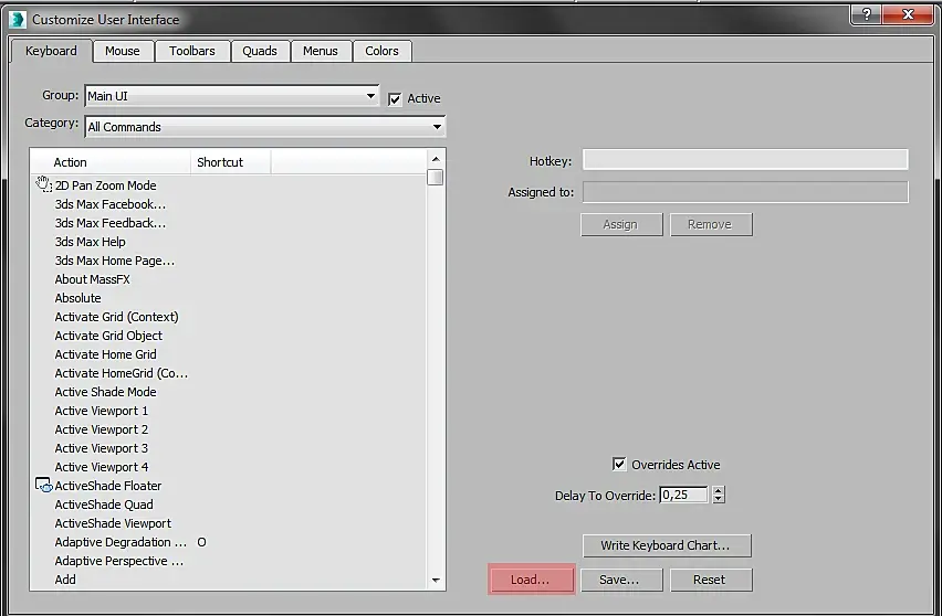

На сайте c 20.02.2015
Сообщений: 147
Здравствуйте! Престал работать не которые горячие клавиши, при этом стоить галочка где написано Active.
помогите с проблемой от чего может быт?

На сайте c 27.03.2015
Сообщений: 497
Вологда
а если так? https://prnt.sc/okulmr
На сайте c 15.01.2011
Сообщений: 299
Цитата Evilis:
В вашем детище важен синтаксис кода, а эдитор тут жутко карежит это дело. И такой момент, когда у вас в одной строке два выражения, их надо разделять " ; "
($.modifiers[#Edit_Poly].SetOperation #ConnectEdges; $.modifiers[#Edit_Poly].Commit ())
Думаю, копирующий поймет, что не просто так строки отдельно.(здесь, в этой теме)
Я специально перед вставкой добавил теги P в каждой строке.
За короткую версию, спасибо. Думал для разных модификаторов разные команды - копировал из листенера.
Сообщений: 147
Цитата ksonto:
а если так?�https://prnt.sc/okulmr
Спасибо большое, получилось!

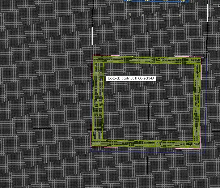

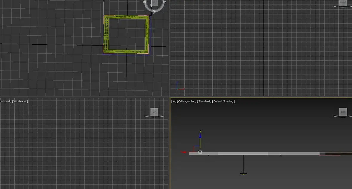

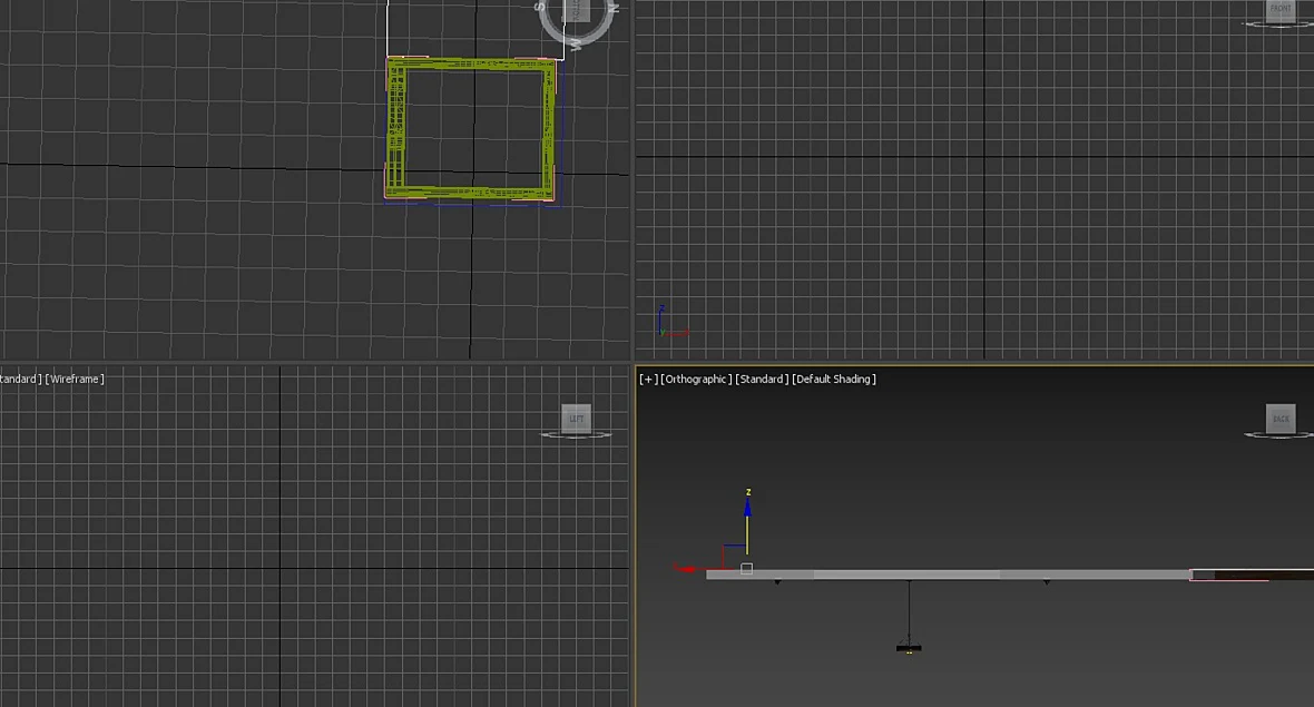

У меня тоже случилась странная ерунда, но с одной горячей клавишей UЯ работаю обычно в 4ом вюпорте и было все ок - выбираешь какой-то вид top, left и тп и нажимаешь U, чтобы прямой вид получить. Но тут по какой-то причине U отвалилась и стало так что: вроде какой-то вид нажимаю ок, но когда нажимаю U, 3dmax перескакивает вот так (скрин 1), а потом на вих всех вьюпортов (скрин 2). НО!! тогда в четверном вьпорте можно сделать точный вид и U работает.Если кто сталкивался - подскажите пжл как решить эту проблему))

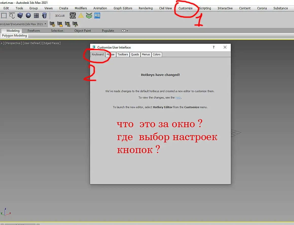

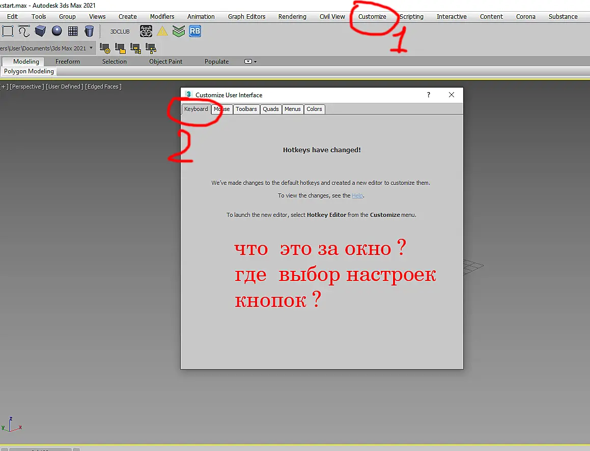

народ установил версию 2021
в настройках  хочу назначить  горячие клавиши на  команды некоторые
захожу во вкладку Customize User Interface
и меню Keyboard нету возможности редактировать  кнопки
вылетает окно непонятное что делать то?
кто сталкивался с  этим ?
помогите
На сайте c 04.05.2008
Возможно, кому-то пригодиться. Мне помогла кнопка Keyboard Shortcut override toggle (значок серо-белой кнопки со стрелочкой ВВЕРХ на верхней панели макса)

Цитата pavel-voly:
вылетает окно непонятное что делать то? кто сталкивался с  этим ? помогите
там же написано вполне понятно, и кнопочка даже есть активная для понимания, неужели не смогли разобраться
