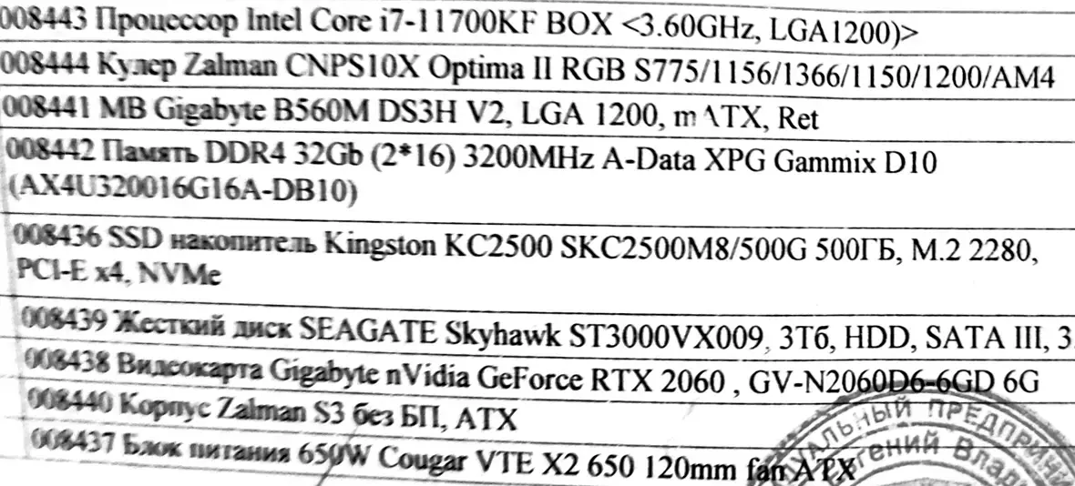

Всем доброго времени суток. Собрали мне на заказ компьтер для 3д графики, сегодня попробовала на нём работать, но что-то не так. Шумит, сильно греется даже без нагрузки. При попытке рендерить просто вылетает программа, а сам ПК периодически вырубается и перезагружается. В чем может быть проблема? Чьи-то кривые руки или где-то несовместимость? Помогите, пожалуйста, стоимость компа немалая, а работать невозможно(((

А память DDR5 сейчас не дешевле?
Кулер точно слабоват для этого проца. Дешёвый, простой.

Сообщений: 541
А сильно греется это сколько? частоты какие держит в диспетчере? Вангую на искос поставили кулер, либо забыли термопасту) хотя наверно сейчас на всех подошвах уже нанесена термуха от производителя
Знавал случаи когда забывали снять пленочку с подошвы кулера.

Завтра повезу обратно сие чудо, что и на что заменить или добавить надо? Чтобы уже не думать об этой проблеме?
P. S. "Сильно греется" - для меня горячо руке, я к сожалению не сильна в этом(

Считаю самое разумное решение, когда не шаришь и комп на гарантии
На сайте c 19.12.2017
Сообщений: 11
Если заменить кулер на Noctua NH-D15, будет достаточно?

Ебург
блок питания я бы тоже заменил на 850W
Судя по хар-кам корпуса туда не влезет Noctua NH-D15.
А так, да, его будет достаточно
Оно к вам не влезет, если только крышку всегда открытой держать.
Если менять кулер, то вам влезет что-то из этих:
ID-COOLING SE-225-XT (он дико шумный, нужно клеить резиновые накладки на оба вентиля, чтобы уйти от эффекта турбины, но в комплекте только на один вентилятор, если руки от куда надо, можно нарезать акуратненько). Должен влезть Thermalright Macho 120, Scythe Ninja 5 - возможно будет мешаться оперативка. В принципе есть еще варианты, но это из популярных. А, ну еще можно односекционную водянку.
Вашего кулера в теории должно хватить чтобы охладить его, по крайней мере на максимальных оборотах и уж точно в простое. Я бы рекомендовал, снять кулер и проверить прилегание подошвы, потому что, если там наклейка — это эпик-фэйл. Ну и в целом хорошо бы сменить корпус и поставить нормальную башню NH-D15 или dark rock pro 4, потому что ваш проц довольно горячий.
НО!!! вашу мать на помойку (извините) кто её сюда сунул? Оно, не просто может вырубаться при нагрузке, оно у вас не горит? smiley-biggrin.gif
Сюда бы какую-нибудь ASUS TUF GAMING Z590. Ну или если бюджет не позволяет хотя бы MSI Z590-A PRO.
Блока питания должно хватать для этой сборки, хотя я бы сюда рассматривал от 750w чтобы небольшой запас иметь.

Сообщений: 2234
возмите 3060 у них не большая в цене разница с 2060

Чуть не плачу... Обратилась к спецу по рекомендациям, а на выходе как будто сама собирала((
То есть, если оставить как есть, но сменить кулер на водянку, тоже не вариант?
Я в смысле, если материнка плохая

Если есть возможность всё вернуть - верните. А потом, (или перед этим) изучайте тему по компам. Там много примеров и всё разжевано. Можно спросить там, и вам даже набросают нужную конфигурацию при озвучивании пожеланий и бюджетов

Цитата LucyM:
То есть, если оставить как есть, но сменить кулер на водянку, тоже не вариант? Я в смысле, если материнка плохая
Не вариант. Проц будет троттлить из-за высокой температуры цепей питания материнки. Если только колхозить доп охлаждение на врм.

Цитата LucyM:
Чуть не плачу... Обратилась к спецу по рекомендациям, а на выходе как будто сама собирала(( То есть, если оставить как есть, но сменить кулер на водянку, тоже не вариант? Я в смысле, если материнка плохая
Да, в вашем случае материнская плата самое слабое звено, кулер на втором плане.
Но даже с этой материнкой и этим кулером в простое оно должно работать нормально. (Я по-прежнему ставлю на то, что не сняли наклейку с кулера smiley-biggrin.gif)
Не расстраивайтесь, соберитесь, засучите рукава и замените материнскую плату и кулер. Вопрос решаемый, просто требующий немного времени и сноровки. Водянку я, наверное всё-таки не стану вам рекомендовать, поставьте нормальную башенку и будет вам счастье.

Может просто косяк в программном обеспечении, криво винду поставили не добавили драйвера и тд. Я бы там посмотрел. Хорошо протестировать надо все элементы, потом думать. на самом деле сборка, очень даже норм. Водянка, ХЗ, нужна ли, если только на сцены 100 млн пол, + анимация и в жару, а так должен справляться. Отдайте в адекватный сервис, что бы все проверили, все элементы потестерили и норм программное обеспечение поставили.
