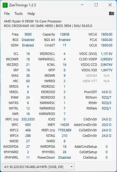

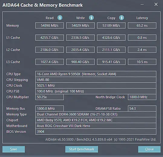

Потратил вчера 7 часов и сегодня еще 3 на настройку своих 128 ГБ Crucial Ballistix BL2K32G32C16U4BL. Удалось добиться следующих стабильных результатов.

Alioram, зачем обдув ? Micron Rev.E/Rev.B сохраняют стабильность даже при 70 градусах. На 1.37-1.4V даже в душном корпусе при установке четырех планок и при мемтесте все равно не будет такого нагрева. Даже если память будет под тяжелым горячим кулером типа NH-D15.
Это память которая без радиаторов на Hynix чипах которые после 60 градусов начинают сыпать ошибки - там да... Надо обдув. А тут зачем. К тому же у вас RGB версия. У RGB версии есть датчики температур в HWInfo64 можно посмотреть.
Рендер тянет очень мало ПСП и соответственно мало греет память. Так что посмотрите температуры не во время стресс тестов а во время обыденной работы компьютера. Там думаю не будет и 60 градусов.
Вон Билдзоид феном в память дул во время мемтестов )) https://youtu.be/OeHEtULQg3Q
P.S. Как для 3600Mhz/CL16 показатели ПСП и Задержек у вас в норме.

Тут нельзя сказать однозначно какой параметр важнее, тут совокупность факторов. Я могу сказать, что сам бы я очень долго доходил, что нужно крутить, мне очень помогли сообщения выше на этом форуме и Сергей из Техно Грааля. Я еще когда будет время поэкспериментирую, но пока эти настройки меня устраивают. Все же вопрос надежности работы ОЗУ стоит на первом месте. А так мне еще CPU предстоит разгонять. Память однозначно рекомендую. Своих денег стоит, я покупал весь комплект за 47.000 р.

Я тут на форуме много чего писал в разнобой про память. Но вот в этом сообщении как по мне больше полезной инфы для тех кто впервые настраивает оперативку :
https://3ddd.ru/forum/thread/show/aktual_nyie_konfighuratsii_komp_iutierov/851#post1655462
И там еще в конце сообщения пару примечаний к настройке Micron Rev.E / Micron Rev.B (настраиваются они почти одинаково) если что. Хотя сейчас наверное сложнее найти и купить такую память чем настроить ее smiley-lol.gif
