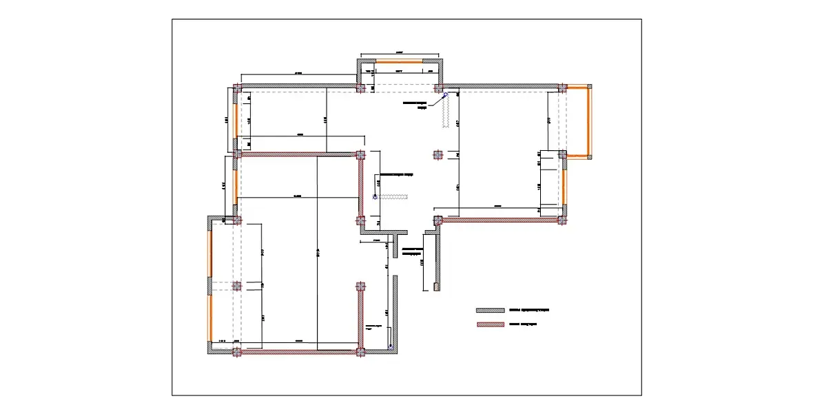

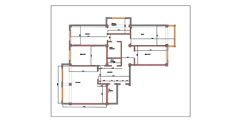

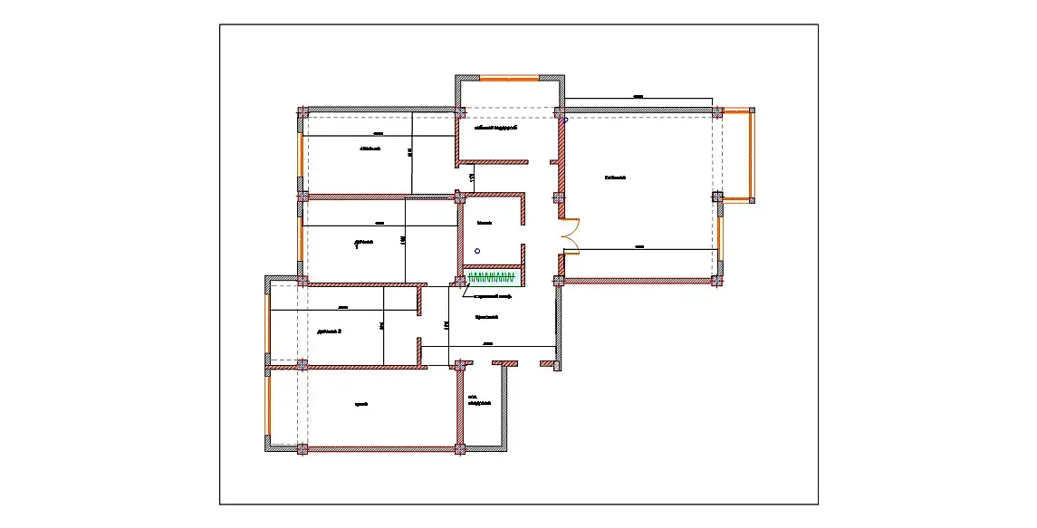

Здравствуйте коллеги! представляю 2 варианта планировки. варианты не окончательные. Две квартиры которые нужно соеденить
пожелания заказчика : 2 детские,выделить место для небольшого кабинета ,гардероб, ванна, большой зал ,
Хотелось бы советов услышать может еще что то можно переделать
и как отправить хорошего качества jpeg . загружается размыто

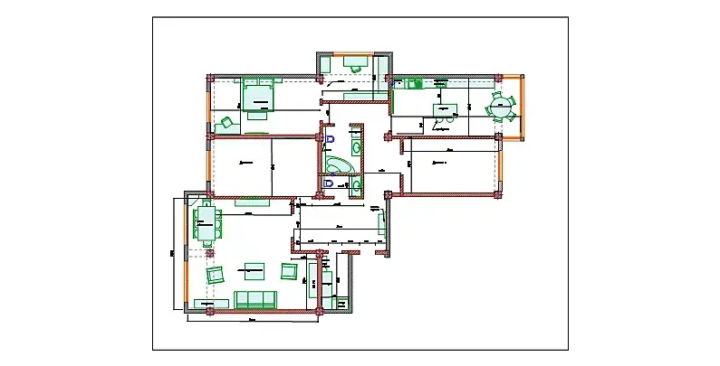

Могу посоветовать Вам расставить мебель в масштабе с размерами, думаю после этого поймёте насколько хороши (плохи) варианты.
На сайте c 16.05.2011
Сообщений: 10
Чесно сказать я расставила мебель, просто не выложила
комнаты в принципе большие и расположить можно по разному ,забыла сказать что общая квадратура составила 190кв.м

Еще было  бы замечательно увидеть планировку исходную, что бы на ней четко видны коммуникации, канализация, вода, вентиляция. Плюс нужно знать тех условия по конструкции, какие стены из чего, какое перекрытие, где диафрагмы, если такие есть. А то вы как то уж вольно все планируете. А мебель по любому нужна, без размеров которые не видно, сложно вообще понять масштаб.

Исходную что имеете ввиду вроде первый чертеж и есть исходная ,дом газоблочный ,несущие стены указаны , просто по качеству не знаю отправилось размыто. Дом новостройка 2 этаж кухни учтены с учетом труб
Так на нем то не написано, что это. А размыто это да, можно только догадываться, попробуйте еще раз подгрузить.
По мимо кухни есть еще сан узлы, и по мимо труб, води и канализации, есть вентиляция, у вас по идеи таких должно быть минимум 4 комплекта, если квартиры две. Если конечно в одной из квартир не обошлись одним стояком...

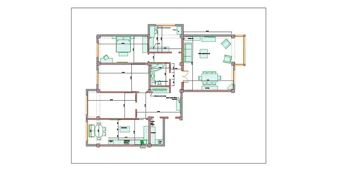

расположение в гостиной было с учетом существующей мебели попробую уговорить продать а пока такsmiley-biggrin.gif 2 вариант расположения гостиной было пожелание заказчика но я предлагаю на правой стороне, т.к вид с окна не самый красивый кирпичная стена и все спальни по левой стороне думаю будут лучше , и кухня ближе к входу с пакетами удобно а не тащится по всему коридору

вентиляция  да на чертеже не указана но везде где указаны трубы) канализация и вода рядом

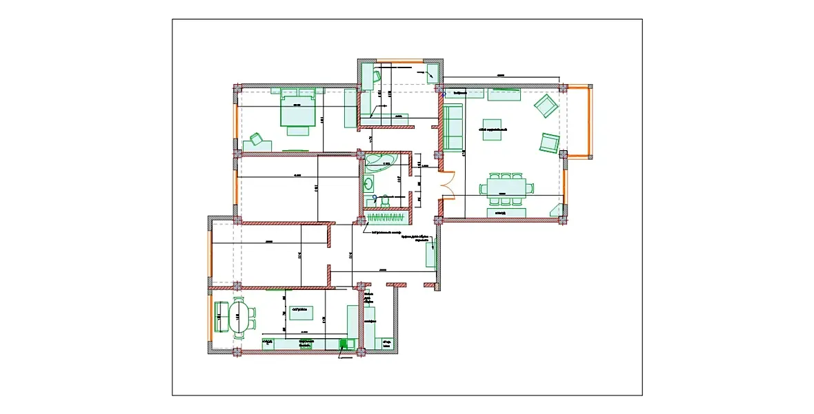

Зайчик, тогда почему они у вас танственным образом пропадают? А иногда прям по центру сан узла остаются? Мой вам совет, поставьте все коммуникации на место, учтите всю инженерку и то как все это будет прятаться при подготовке планировочного решения. Пока вы все это не делаете, вы тратите время в пустую, плюс позже может быть не понимание с заказчиком, когда ему что то понравится, а вы им будете объяснять что так оказывается нельзя сделать. и здесь и там не хватает, или чего то мешает.

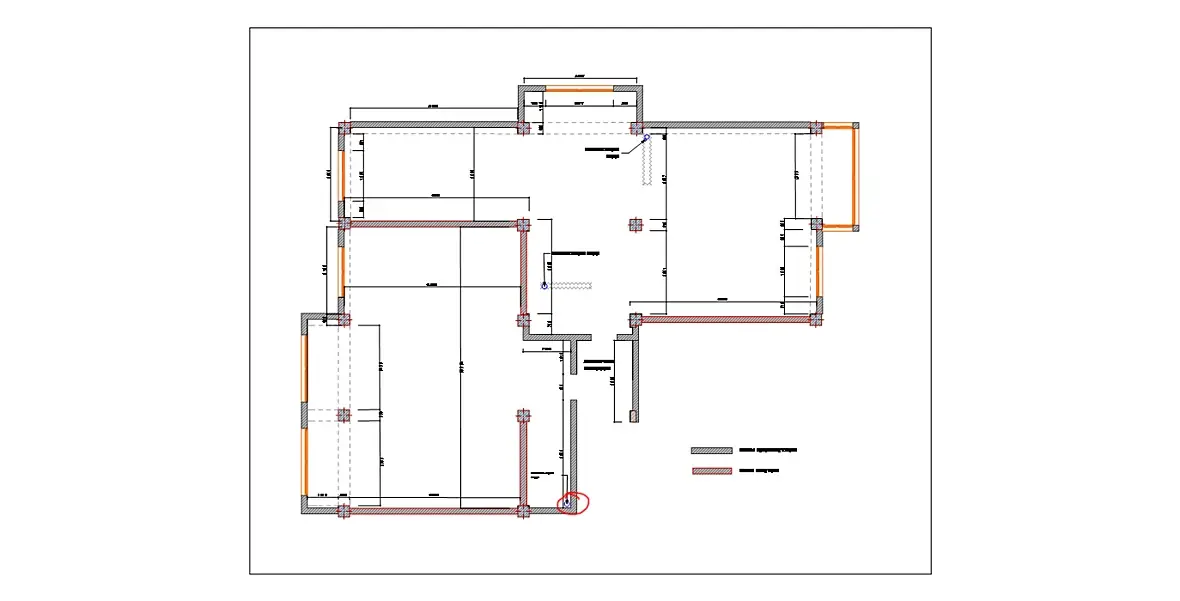

Вот смотрите, изначально она есть:

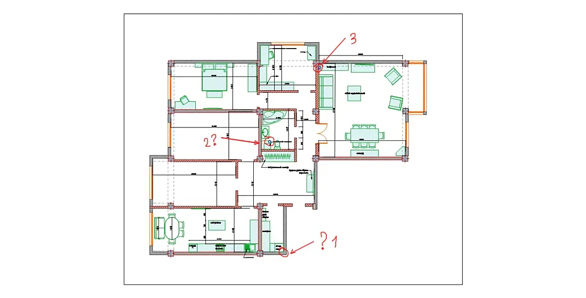

А в этом варианте:
1) Уже нет.2) Почему то по центру. А от неё dn110 тянуть до унитаза с лишним поворотом, вы серьезно? 3) В стене.
Вы пишете что закроете, так сразу и закрывайте, и это мы еще не видим вентиляцию, которая проходит с нижнего этажа. Не знаю, мое дело порекомендовать. А если рассуждать о тех вопросах что вас сейчас беспокоят, то я бы смотрел  в сторону размещения кухни и гостиной в верхней части плана. Что бы не разносить их далеко так как это сейчас у вас, я вижу в гостиной большой обеденный стол, будет не удобно бегать с подносами. А спальную зону размещать в нижней левой части. Сан узлов я бы два оставил, и постарался выкрутиться так, что бы у хозяйской спальни был свой собственный.

да с лишним  поворот я конечно пересмотрю вариант если вы имеете ввиду цифру два где указали , а где цифра 1 я укажу , я варианты еще не завершила думала здесь не возникнет вопросов но не тут то было) конечно закончу и в красивом формате покажу заказчикам) а на счет планировки пока не получилось кухню и зал вместе расположить в верхней части ) но еще подумаю по этому поводу

Абалдеть -кричали гости! Зайчик ,объединяй гостинную с кухней,хоть слева внизу, хоть справа вверху. То что ты изобразила сейчас -бред сивой кобылы. На квартиру в которой живут 4 человека делают как минимум два санузла. Потому что пока кто то принимает ванную, другой может нестерпеть, и абписаца! Нарисуй вентканалы. Ты о них ничего не знаешь, а они есть!
