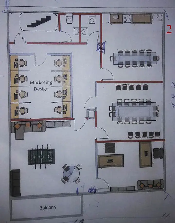

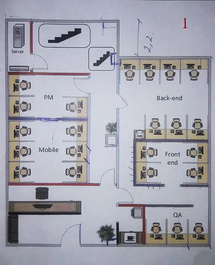

коллеги пожалуйста критикуйте пока что только планировка (ещё в процессе)и есть что то вроде технической задачи , на бумажке , примерно показано что должно поместиться на первом и на втором этаже.
и уже архикадом наша планировка
Будет офис

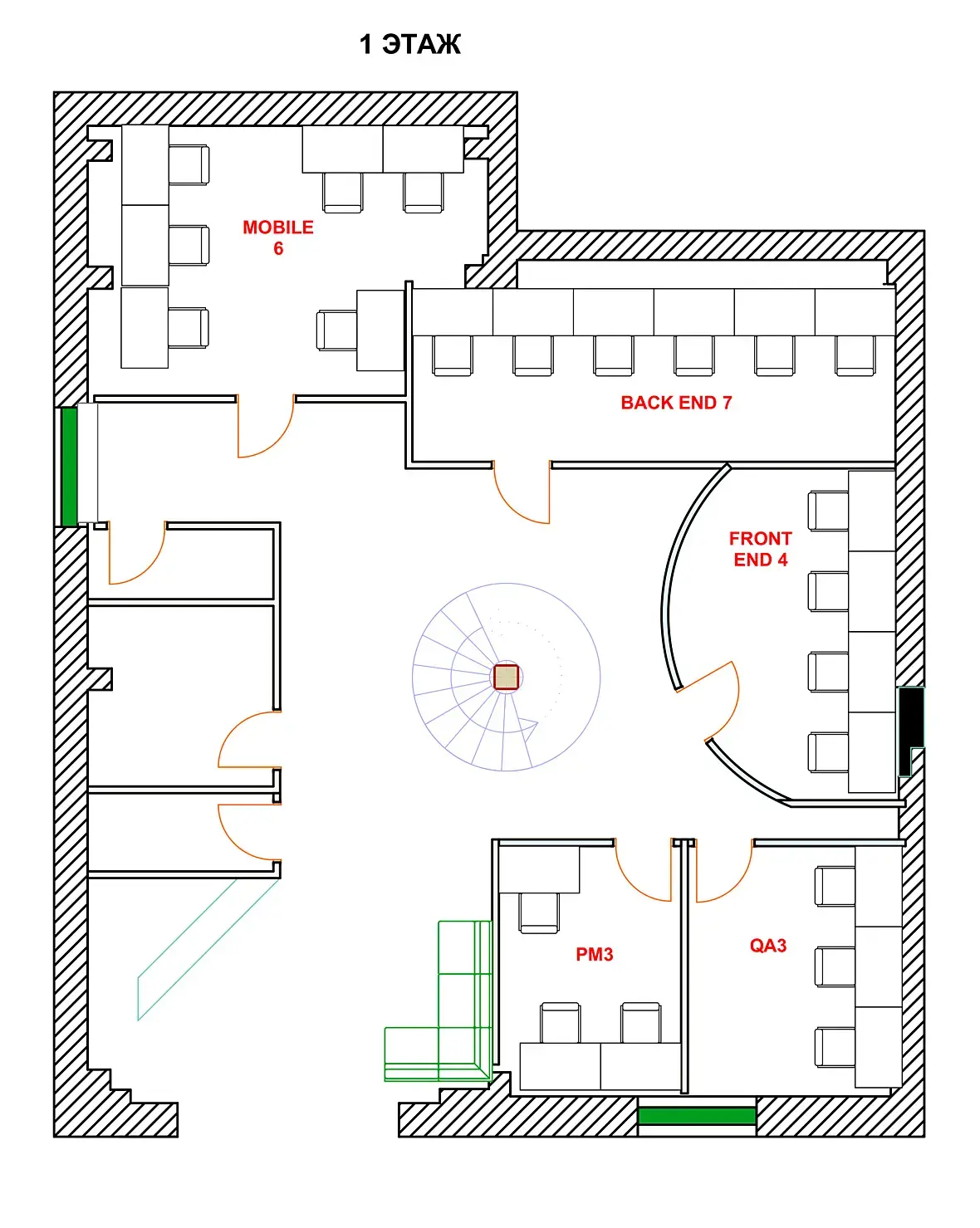

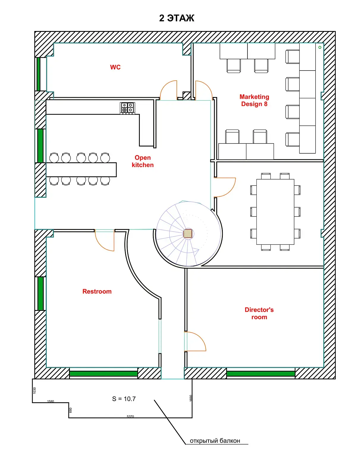

Не пойму, а как лестница-то с колонной в центре оказалась?
Да, колонна там нужна, и действительно именно там, но ведь именно она принимает нагрузку с перекрытия. На нее обопрутся ригели, и лестница там не встанет.
Момент два. По винтовой лестнице не представляется возможным затащить гигантский стол из переговорки и любую крупную мебель.
Момент три - почему стулья на первом этаже в два раза крупнее стульев на втором (в кухне и переговорке)?
В общем, с масштабом и конструктивом совсем неясно.

Странное здание. Почти без окон, причем 1й и 2й этаж не совпадают окна. Лестница вокруг колонны? Перекрытие штоле долбить? что это? ох... с матчастью видимо не очень. Лучше не показывать это никому. Вверху сфотографированный вариант более логичен, лучше его допилить, вместо стен поставить стеклянные перегородки, раз мало окон на этаже.

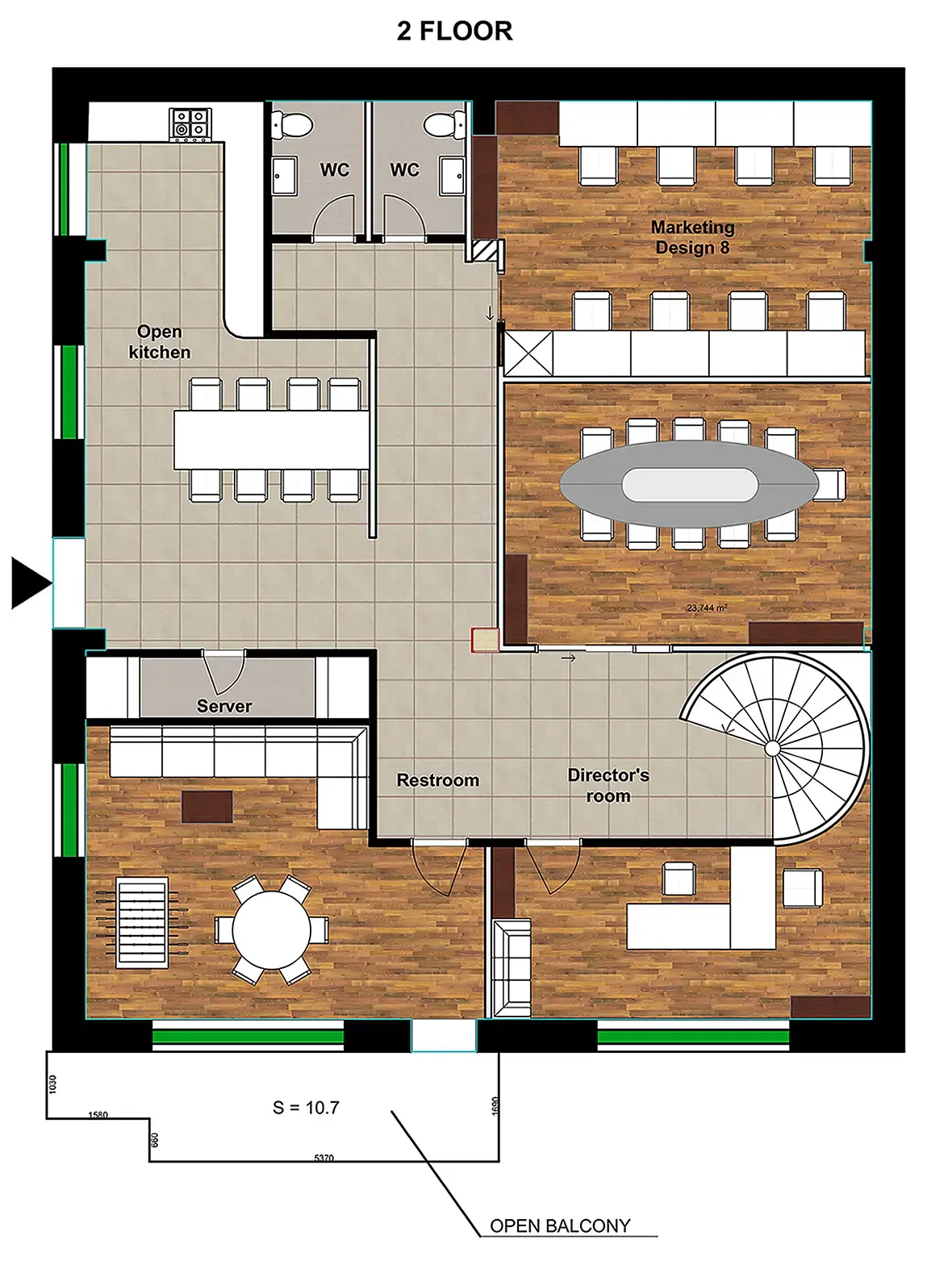

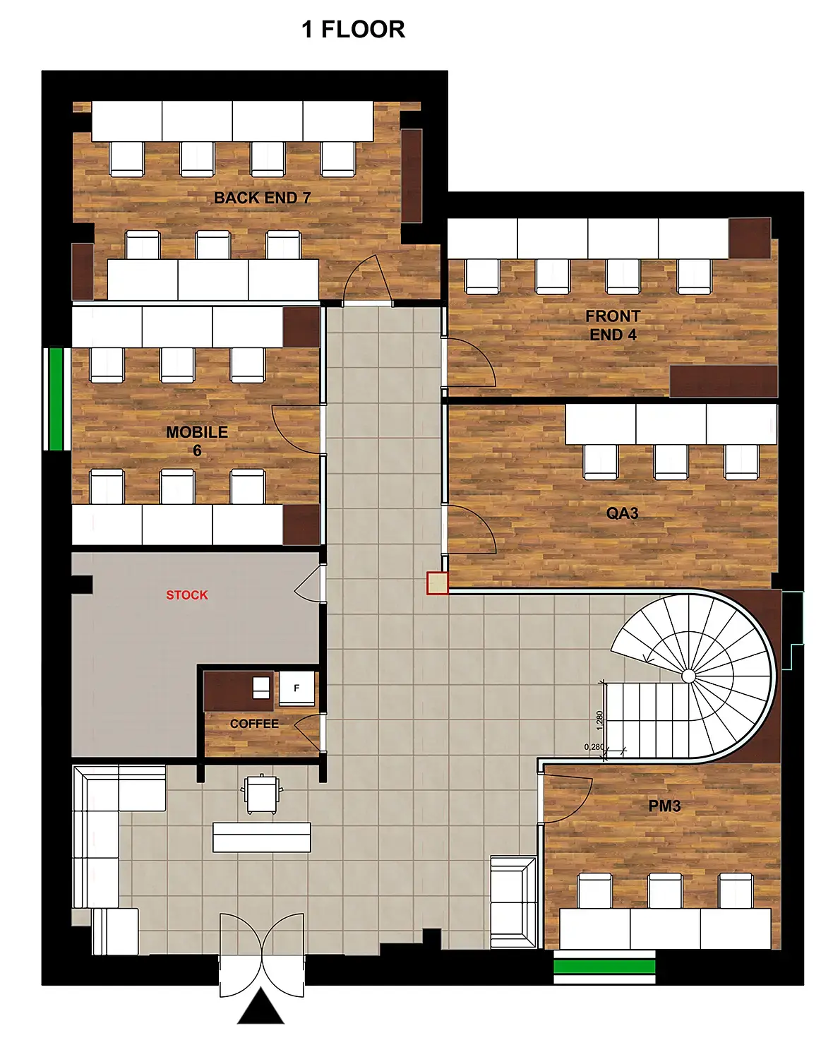

вот окончательная планировка, кому интересно.
единственная проблемка у нас будет связано удаленными панелями на место лестницы ( так как здание панельное)
вот , думаем как грамотно будет дать укрепление панелей.
