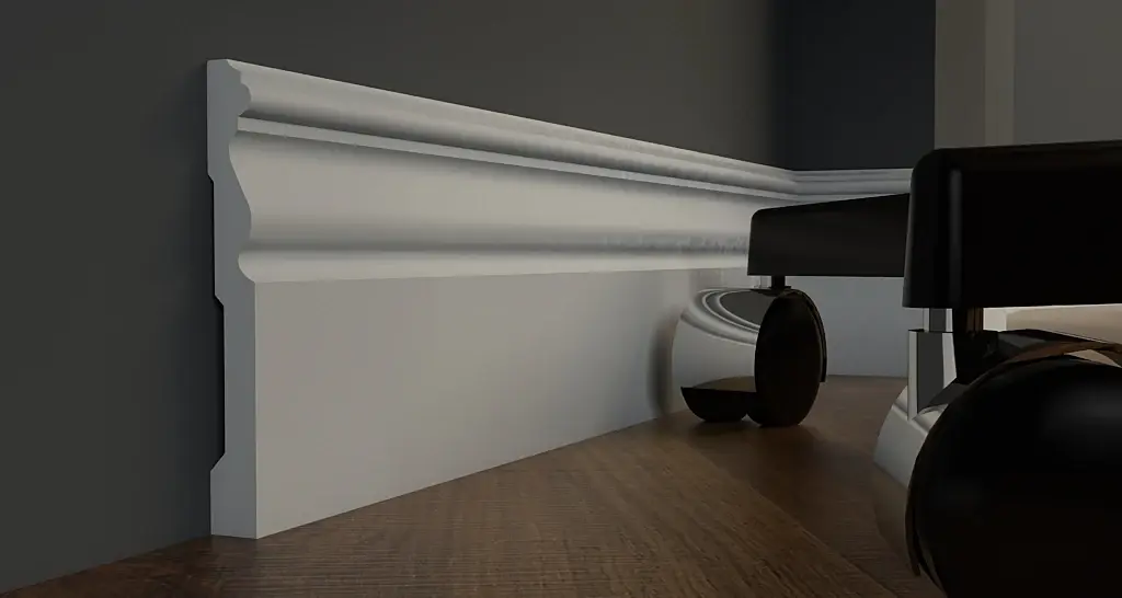

Всем привет, есть проблема.
При рендере на объекте плохо лежит тень. Вот:
Вдали видно что плинтус как будто зацвел... Но, это появляется только на плинтусе с узором. На таких не замечено:
Что сделал не так, подскажите, спасибо :)

Положение тени зависит от положения источника освещения. Измените освещение - изменится тень.
Поменяв положение Vray Light ничего не изменилось...

Сообщений: 10623
низкие настройки ирмапы всему виной
А где их повысить?
Сообщений: 10623
для начала почитайте хелп по вирею, иначе любые пояснения будут непонятны
Сообщений: 2840
Второй тоже зацвел,только ему не чем спровоцировать эти блики, потому,что в нет рельефа. Это самая элементарная логика и тема"Помогите избавиться от пятен на потолке".
