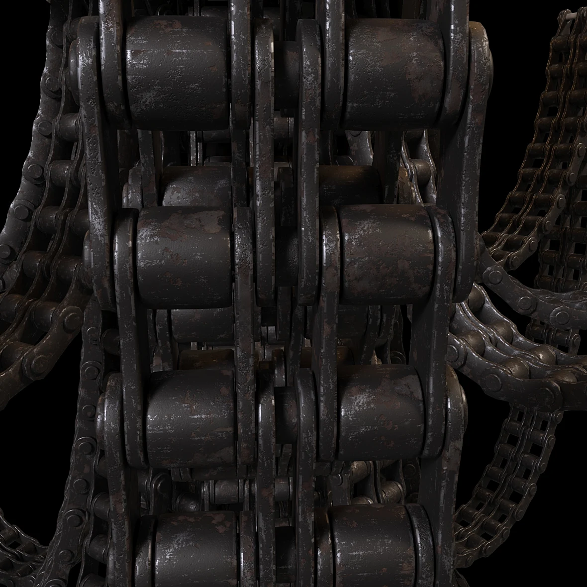

По какому пути решил пойти я в итоге. Сабстанс пеинтер хоть и крут, но в этом случае более 120 текстур на выходе весом более 100мб, ресурсоемкость итоговой модели, а так же просто долгий процес по подключению всех текстур куда надо (конечно если вы не написали скрипт который сделает это автоматом) сводит все преимущества красивой текстуры/фактуры на нет. Итак начал я с того, что переписал оригинальный скрипт от Allegorithmic чтобы он работал с Короной (движок обновил уже давно). В сабстанс дизайнере вывел в SBSAR файл грнадж, дёрт, нойз, скрэтч карты. AO использовал как курватуру в сочетании с нойзами из сгенерированой сабстанс карты, Сам материал на основе Layered material с двумя корона материалами на основе двух "развитых" карт сабстанс. Результат превзошел все ожидания (цепь с люстры в CloseUp):
Что вышло в итоге для сравнения:
В варианте в шапке топика из пеинтера только для материалов цепей выходило 120 текстур общим весом 92.8мб. Полностью отсутствует возможность простого изменения текстуры готовой модели.
В данном варианте использовалось 3 сабстанс карты общим весом всего 36,4кб. готовый материал обладает огромными возможностями по настройке: Цвет металла и верхнего слоя. Состареность металла и покрытия, количество проступающей ржавчины и корозии, каверны и прочее, прочее. Процедурность и гибкость просто впечатляет. почти все настройки не разбросаны по матэдитору, а сконцентрированы в сабстанс картах. В общем результатом я более чем доволен. Жир и мясо осталось, но теперь диетическое.
Сабстанс карты оказались невероятно круты, а учитывая с какой скоростью их клепают аллегоритмики на сабстанс сорс, они крутые вдвойне!!!!
