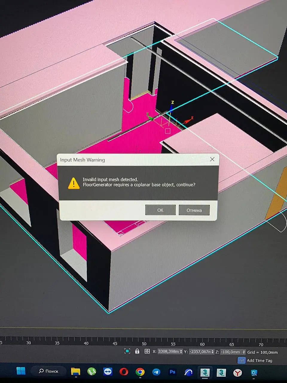

Здравствуйте, может у  кого-то тоже была такая проблема?
Подскажите пожалуйста как это исправить и из-за чего это могло произойти???
При применении FloorGenerator к объекту, выскакивает ошибка
если нажимаю "Отмена", то ничего не меняется, только открываестя  редактор FloorGenerator, но пол остается обычным боксом
А если нажимаю "ОК", то рисунок пола появляется, но пол становится плоскостью
На сайте c 16.10.2006
Сообщений: 1839
вы скачали бесплатную версию плагина, для разблокировки всех раскладок нужна про версия
Сообщений: 3769
У меня всегда так, когда бесплатную версию ставлю. (((
