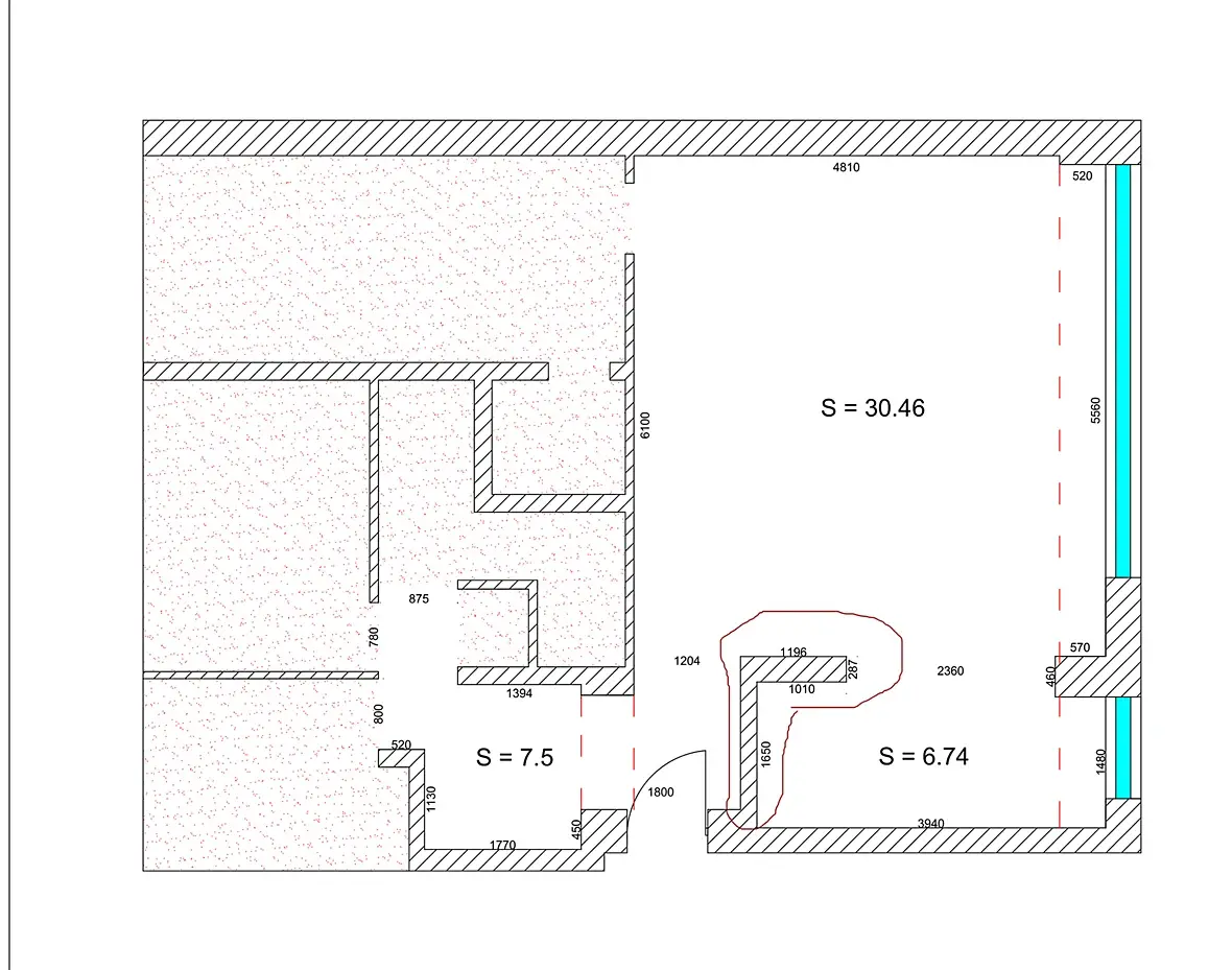

Почему нельзя снести эти стены ?
На сайте c 21.05.2016
Сообщений: 127
какая роль у этих стен , почему нельзя их снести ??

Это планировка от застройщика? Что за помещение 6,74?

Я не архитектор, поэтому не могу пройти мимо!

Автор, у вас каждый раз одни и те же вопросы) Вы б за это время уже на архитектора выучились.
Ищите на плане глазами размер, близкий к шести метрам: наша советская школа еще не скоро выветрится из головы у проектировщиков, поэтому 6 метров - это шаг несущих конструкций. Судя по этой чупакабре, это бетон, верно? Если да, то горизонтальные на плане стены несут нагрузку, а отросток обведенный - ребро жесткости. Иногда конструкторы добавляют на планы такие углы, чтобы здание при сейсмике не завалилось набок нафиг). Архитектор этого очень не хотел (100%), но пришлось, потому что мы не умеем считать иначе.
Сносить нельзя. Только штробы под розетки, и то, ковырять пилочкой для ногтей.
Не советская школа, а самый распространенная (а значит дешевая) плита перекрытия как раз и есть 6 метров. Можно больше, но уже дороже.
Да не) такую неземную красоту у нас на юге России обычно ваяют. Может, еще где-то. Дом скорее всего монолитный, из бетона. Т.е. там не ПП, а монолитное перекрытие, которое можно лить как угодно. Поэтому боюсь, что дело именно в старой закалке.

Цитата Sergo Green:
Прошу очень умным архитекторам, которые себя считают профессионалами, но почему то у них есть время писать всякую гадость , так вот просьба "Вас" пройдите мимо , время - деньги .
Уважаемый Серёжа, который зелёный. Во первых смените ник, два года. как я понимаю на форуме, как я понимаю- минимум два года тем же занимаемся. Вопросы- те же, более чем глупые. Даже терминологию не осилили. Так вот, скажу вам так.
Вы с чем припёрлись? С малюнком. Повесьте на стену и любуйтесь. Принесите нормальный план. По госту ( возьмите у прораба наконец ), или хотя бы штриховки распишите. Чтоб конструкции понимать. опишите материалы конструкций, если перекрытие круглопустотка- хотя бы укажите направление. Никто по этому малюнку, совета не даст. Экстрасенсор- то другая область.  Я вас умоляю, займитесь своим образованием, или перестаньте терроризировать сообщество.

Цитата Arch-magic:
Agapova Добрый Вы человек. Но ведь Вы ошибиться можете. А какой то дурак возьмёт и сделает- оно Вам надо.
Могу. Поэтому и написала автору, что если это бетон - то не трогайте. Застройщик не будет случайно лить стены из бетона. Вангую, что помещение 6,74 - это кухня, и где-то там должен быть стояк. И что конструктор не потратил много времени на расчет.
Автору советую не обижаться на Arch-magic. Он резко сказал, но по делу. Либо фото прикладывайте, либо ссылку на жилой комплекс. Потому что план и правда выглядит крайне странно с пятью разными толщинами стен.

На сайте c 23.01.2016
Сообщений: 917
Автору никакая помощь, видимо, не нужна, раз даже на мой уточняющий вопрос не хочет ответить.

Agapova
Вы милая девушка. Но понимаете в чём дело. Такими советами, вы не даёте умереть с голоду различным дуракам, более того- способствуете их размножению. Бог бы с этим, но тем самым, возможно подвергаете опасности имущество, а то и жизнь совершенно ни в чём не повинных граждан. Снесёт этот спец стену ( ума хватит)- вызовет обрушение перекрытия. Такой вариант вполне вероятен. Вы пишете- если это бетон, я его посты читал, да он похоже не знает что такое бетон.

Konstantinus он в баню ушел. С первого апреля сможет ответить.
Выше писала, что вангую, что это кухня.

На сайте c 25.10.2009
Сообщений: 998
Arch-magic а если он снесет стену, не ответь ему никто? Будут тут молчать - пойдет на форум домохозяек, и уж там ему насоветуют. Про пролеты и про то, на что обращать внимание в планировке , когда не уверен, пишу автору уже не в первой, и по-моему даже не в третьей теме. Наивно полагаю, что научится и не будет делать грубых ошибок.
Да пусть туда и ходят, именно там им и место. А у нас совесть будет чиста. Другое дело, пришёл человек, с пониманием- что он собирается делать. Вооруженный соответствующими материалами. Он чётко понимает- что это советы, которые нужно перепроверить, а не руководство к действию.
