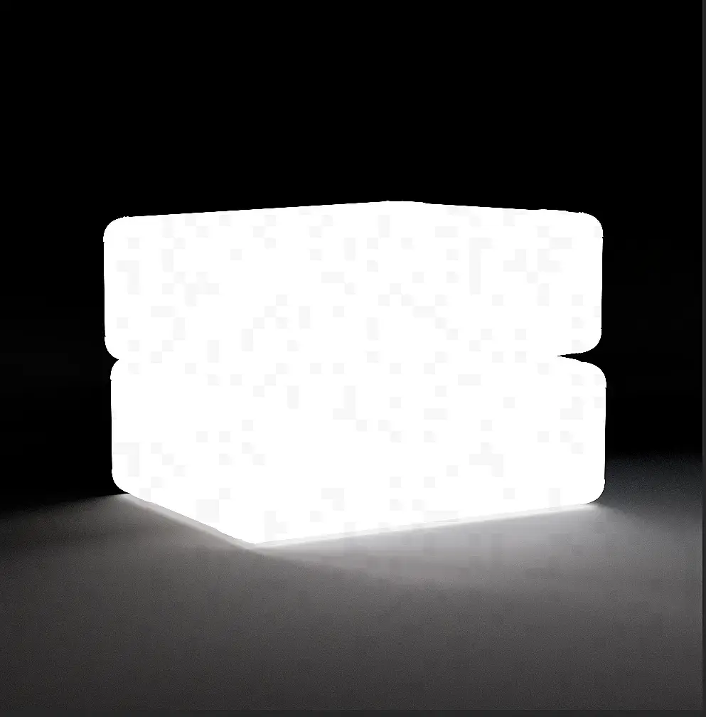

Почему один сетевой компьтер рендерит с небольшой прозрачностью?
На сайте c 01.09.2011
Сообщений: 268
Украина, г. Харьков
Проблема такова, что один из сетевых компьютеров рендерит с небольшой прозрачностью.Лечится мною при многократном копировании одного и того же слоя в фотошопе при сохрании до этого в png.Но это не удобно, когда хочется прям с рендер буффера скопировать и отправить клиенту без обработки в фотошопе. Это что глюк вирея? Версии вирея и 3d max одинаковые.Прикладываю альфа канал одного из рендеров.

Сообщений: 10712
проблема известная, это из-за мультискаттера, была какая то корявая версия, поставьте наиболее свежую, самих объектов мультискаттера при этом в сцене может не быть
проблема заключалась в том, что цвет альфы на каждом рендере рандомно менялся на небольшое значение
Возможно. Ну тут в рендере предметном я мультискаттер не использовал. Но заметил, что временно можно избавится от этого , зайдя на каждый сетевой комп и перезапустить на каждом vrayspawner.
Но через некоторое время снова появляется такая же проблема и данную процедуру приходится снова проделывать заново (Multiscatter 1.091V-Ray 3.60.03 3D MAX 2014
Сообщений: 10712
pogreblegik попробуйте просто мультик на всех машинах снести и проверить
