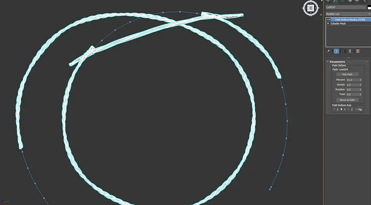

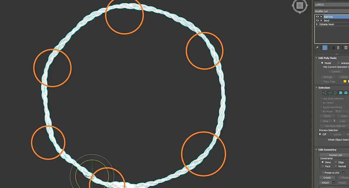

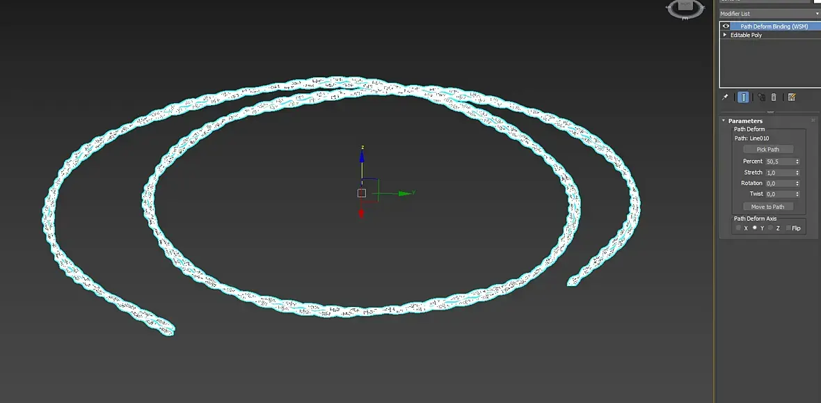

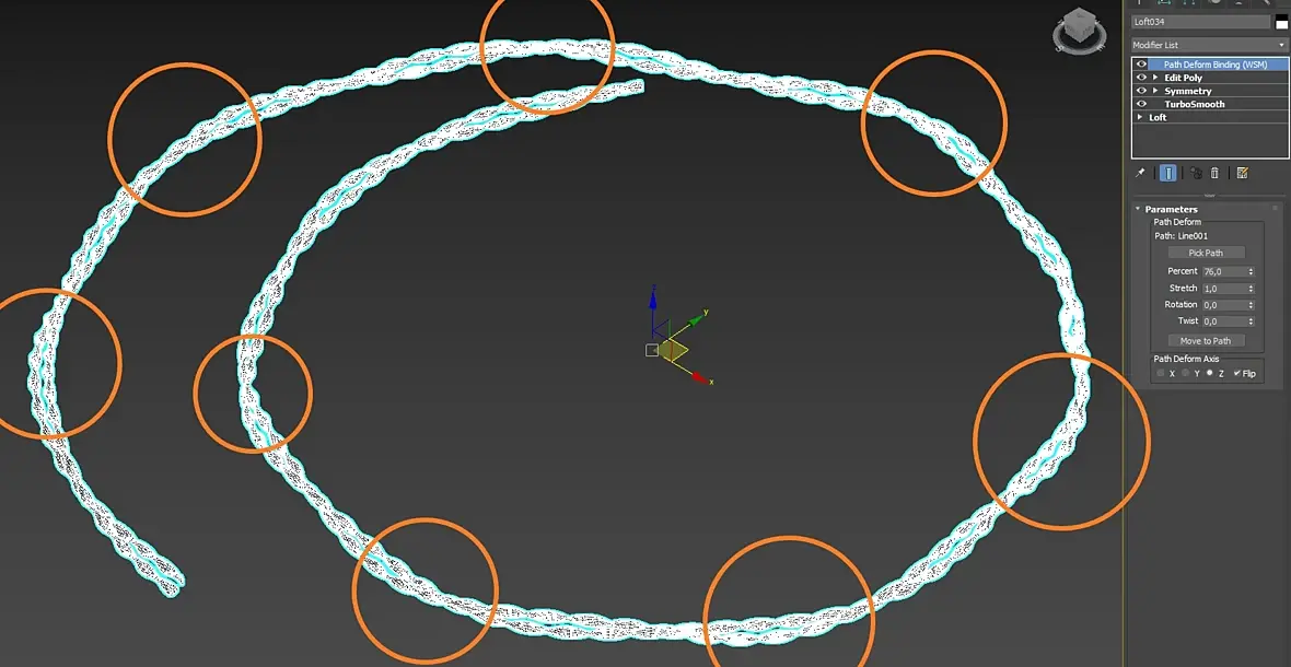

Коллеги, привет!
Прошу совета как сделать провода спиралевидные и вдобавок закрученные один вокруг другого. Сделал лофтом, пустил по пути но видны явные заломы через определённые промежутки (если делать с помощью бэнда- тоже самое). Сетка изначально очень плотная, поэтому должно все гнуться без проблем.. Вот скрин:
Сообщений: 4827
А сам путь плавный?
На сайте c 19.02.2021
Сообщений: 56
СПб
Цитата ck_petya:
А сам путь плавный?

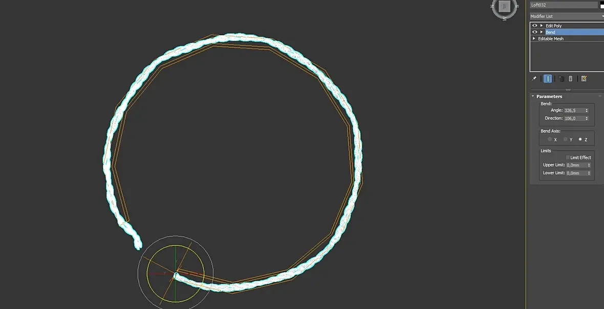

Да, все точки smooth, плавная траектория. К тому же с Bend аналогично - делит на отрезки и гнет с углами. Значит дело в модели провода...

Да, все точки smooth, плавная траектория. К тому же с Bend аналогично - делит на 8 отрезков и гнет с углами. Значит дело в модели провода...
Вы сам канат сделайте длиннее.Скопируйте куски и свелдите точки, а потом уже по пути пускайте

Думаю, длина тут ни при чем - он и так довольно длинный и полигонов очень много - должно гнуться легко. См скрин с бэндом - такая же ситуация (заломы в одинаковых местах)
Сообщений: 4459
Может с лофтом косяк. Попробуйте сделать провод через Sweep или экструд с большим количеством сегментов, потом твистом закрутить и уже этот провод пустить по пути.

Сообщений: 4516
Два параллельных цилиндра, Twist, Path Deform
Спасибо большое, попробую! Все гениальное просто, конечно, хотя там не круглое сечение (не цилиндрический провод), а сплющенный провод закрученный вокруг своей оси. Сама свивка из 2х проводов закрученных вокруг друг друга... Но думаю должно получится.

На сайте c 08.02.2009
Сообщений: 756
Чебоксары
У Лофта бывает косяк с модификациями, когда Путь имеет не равное расстояние между вертексами.. Нормалайз сплайн Пути и задать количество точек - обычно помогает. Но в этом случае теряем интерактивность изменения Пути ))
Спасибо за развернутый ответ! Я пробовал ногрмолайз сплайн, однако это не помогло, а редактировать гораздо неудобнее - еще больше все ломается. Тем более с путем то проблем нет.

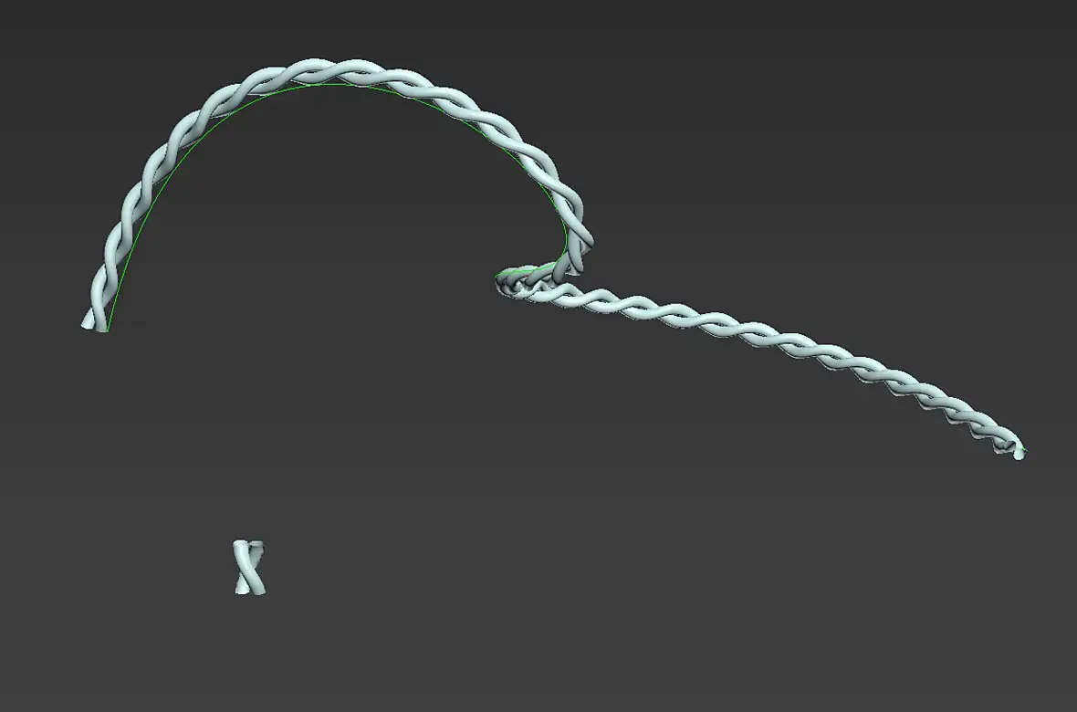

Этот совет очень помог - провод скручивается хорошо, но появилась другая проблема - при попытке сделать сплайн не плоским (т.е. приподнять несколько точек, чтоб провод не пересекался). ломается что то.. Применение нормолайз сплайн не помогает.. Сталкивался кто-нибудь с таким?
И попутный вопрос - как сколлапсить получившийся бублик, чтоб редактировать как обычный editable poly? Как ни пробую, всё коллапсится только до PathDeform..

На сайте c 16.10.2006
Сообщений: 1839
Цитата dengento:
PathDeform.
tools/snapshot

Если не ювелирка, значит предметка? Тут прежде всего вопрос в ракурсе. Насколько крупный кадр, насколько провода далеко от камеры. По теме геометрии: слепите свою витую пару прямой. Переведите в меш, и уже после пустите по нужному пути-сплайну. 100% все будет гнуться идеально.

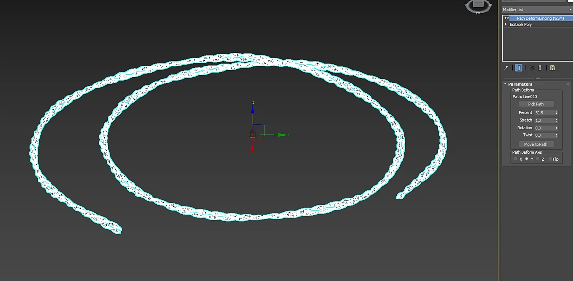

Да все так и сделал. однако эта ошибка (скрин выше прикрепил) появлялась и с новыми сплайнами. Решилась только при создании инстанс-копии сплайна, в которой можно двигать точки, чтоб менялся путь..

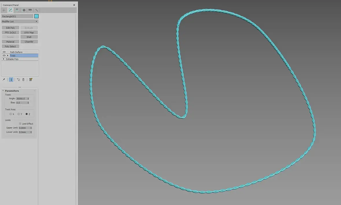

Сейчас все выглядит гораздо проще (учел рекомендации - сделал твист 1го провода, потом твист обоих и пустил по пути):
Кстати, как вы предлагали сделать дисплйесом? На будущее понять хотелось бы..
