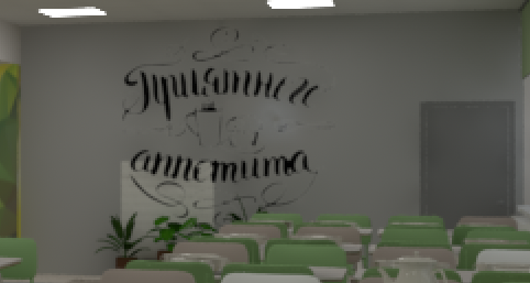

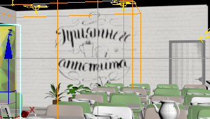

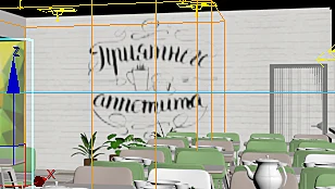

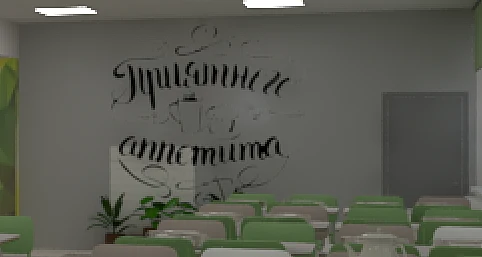

доброго времени суток! нужна белая кирпичная стена, сделала материал в вирее. но почему-то во вьюпорте нормально закрашена вся стена, а на рендере только кусок. причем появляется это после того как накладываю на стену uvw map. подскажите пожалуйста, в чем косяк?
На сайте c 13.03.2012
Сообщений: 1460
Настройки материала покажите, а так же настройку UVW map модификатора
Сообщений: 4245
3ds max бы, хоть какой написали...
На сайте c 20.10.2012
Сообщений: 247
Вероятно сняты галочки на тайлинге по осям. То есть текстура повторяется только один раз по одной оси и один раз по другой. Как вариант проверьте это
На сайте c 06.11.2009
Сообщений: 1762
да вон же видно кирпичики. Разрешение рендера может побольше поставить?
На сайте c 15.02.2025
спасибо большое за подсказки!)) все вылечилось созданием материала заново, так что возможно и правда были отключены какие-то галочки

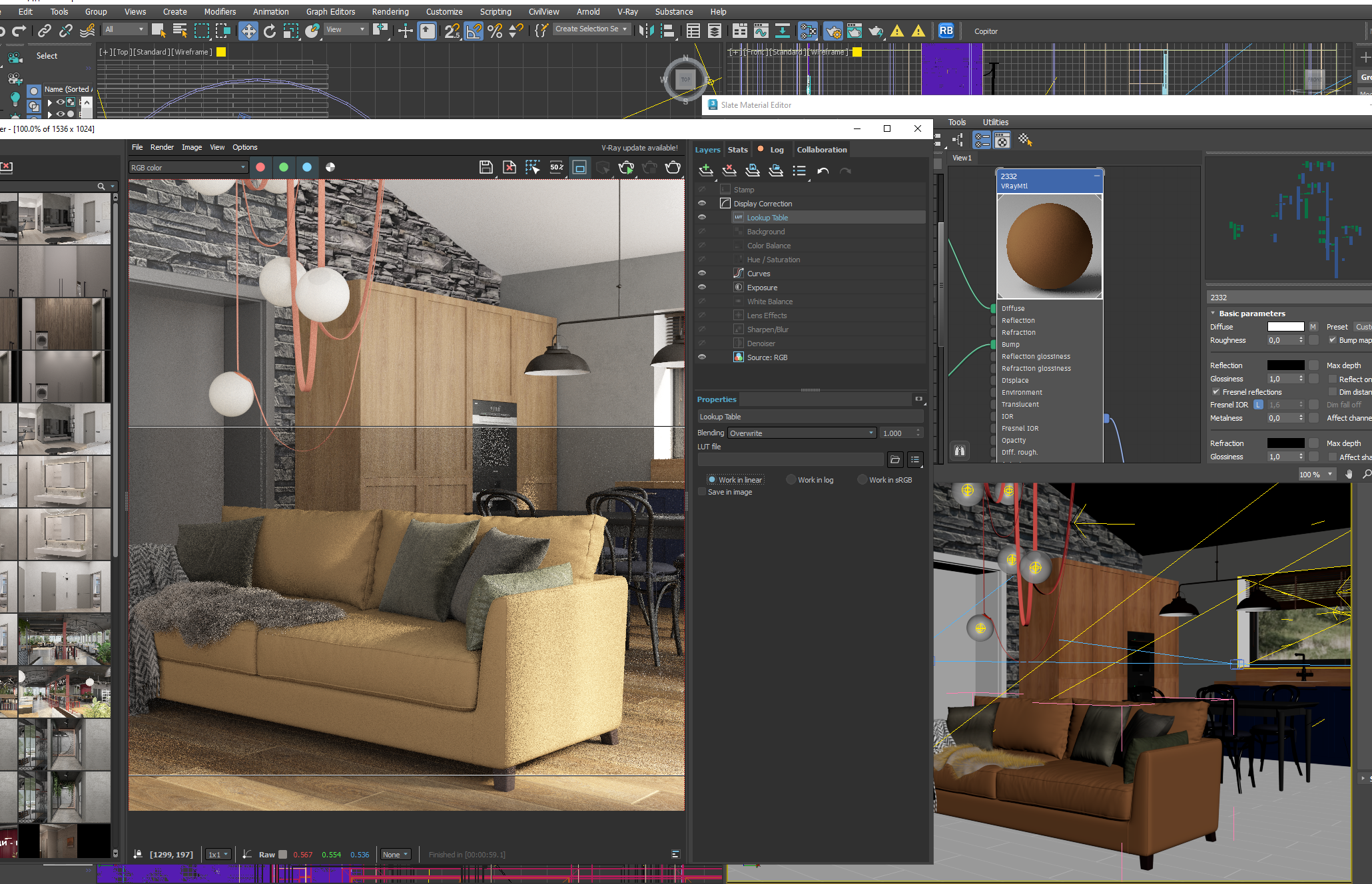

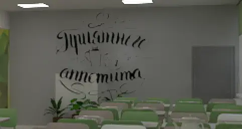

Всем доброго дня! кто-нибудь может помочь решением проблемы? V-ray 6, Max 2025. Проблема в том , что в окне рендера вся сцена выглядит сильно светлее и блеклее, чем в окне материалов и вьюпорте. ( с проблемой столкнулась как у
становила вышеперечисленное ПО, думаю дело настройках, но найти не могу)

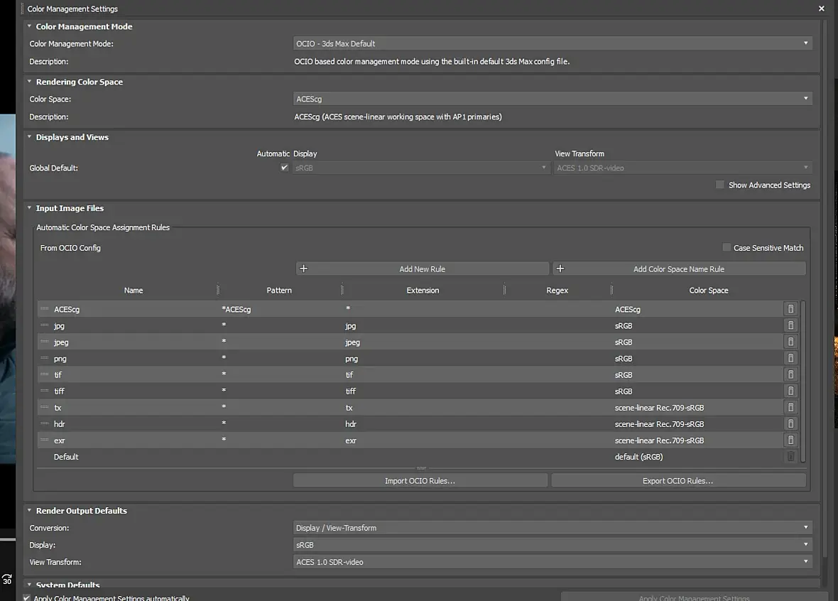

zarin4ik, в color management mode, что стоит?

На сайте c 25.04.2008
Сообщений: 3487

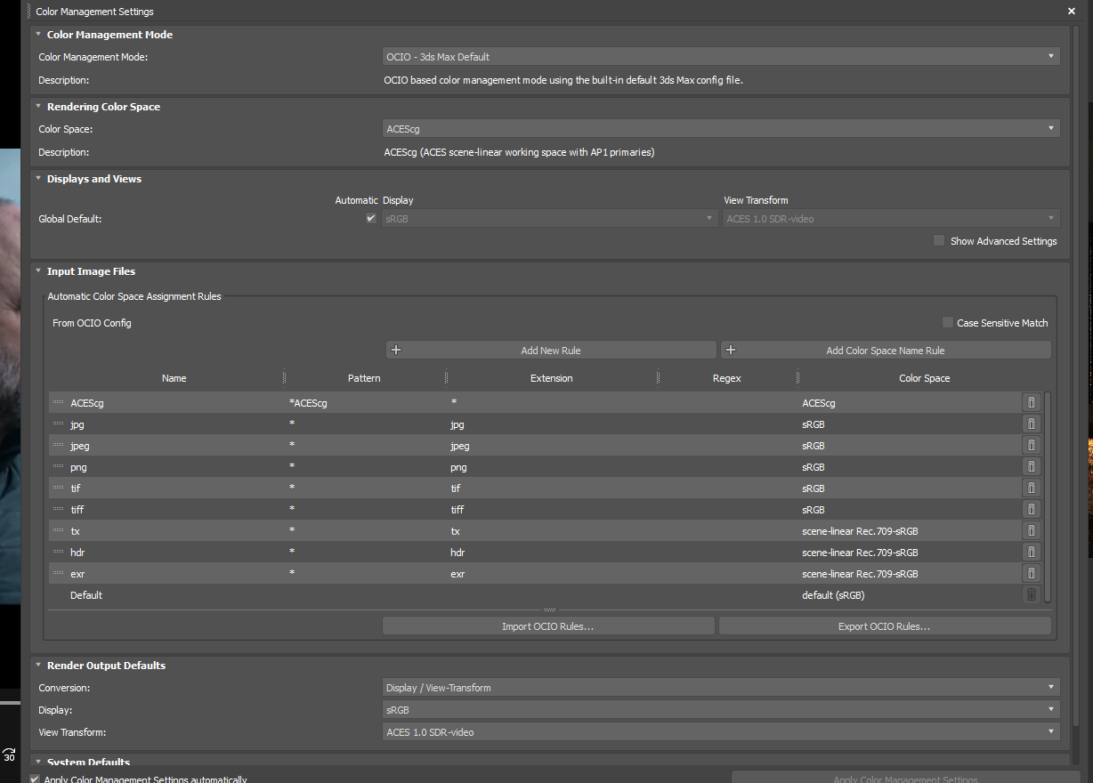

zarin4ik, а Вы точно уверены, что осознанно выставили все в Сolor Managment???
откуда-то есть чувство, что Вы в этом не очень разбираетесь.
Выставьте по-умолчанию и оттуда уже пляшите.

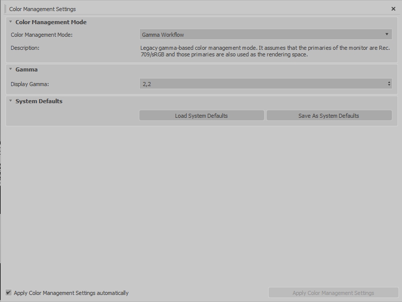

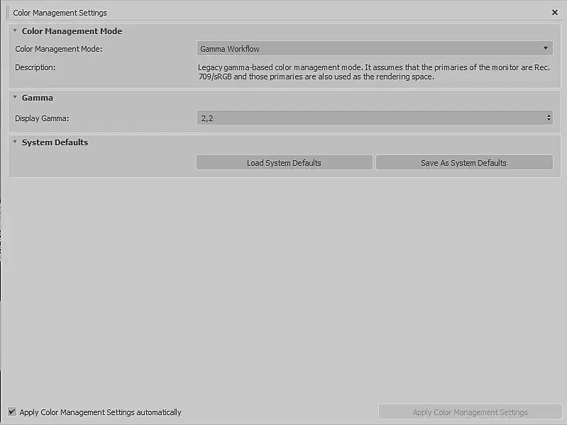

GorillaZ, в 25 максе по умолчанию стоит "OCIO", над самим возвращать на "gamma workflow" скорее всего в этом причина. Я написал ей об этом в лс
Сообщений: 4786
так в 2025 максе OCIO включен по умолчанию на AcesCg, потому все выглядит иначе, можно вернуть по старинке, если выставить режим gamma, но это типа новый воркфлоу с корректным цветокором из коробки, то есть без фотошопа, так что надо разбираться с новыми фишками

вообще не уверена!))) спасибо!

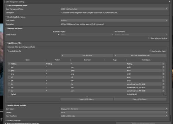

Сообщений: 4245
В Color Managiment должно быть так:
