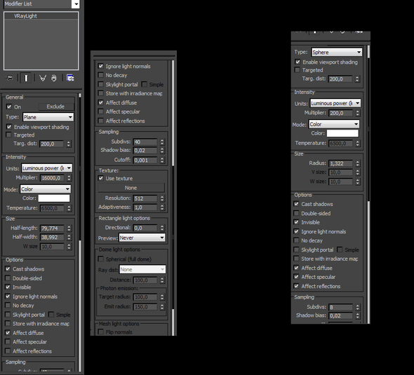

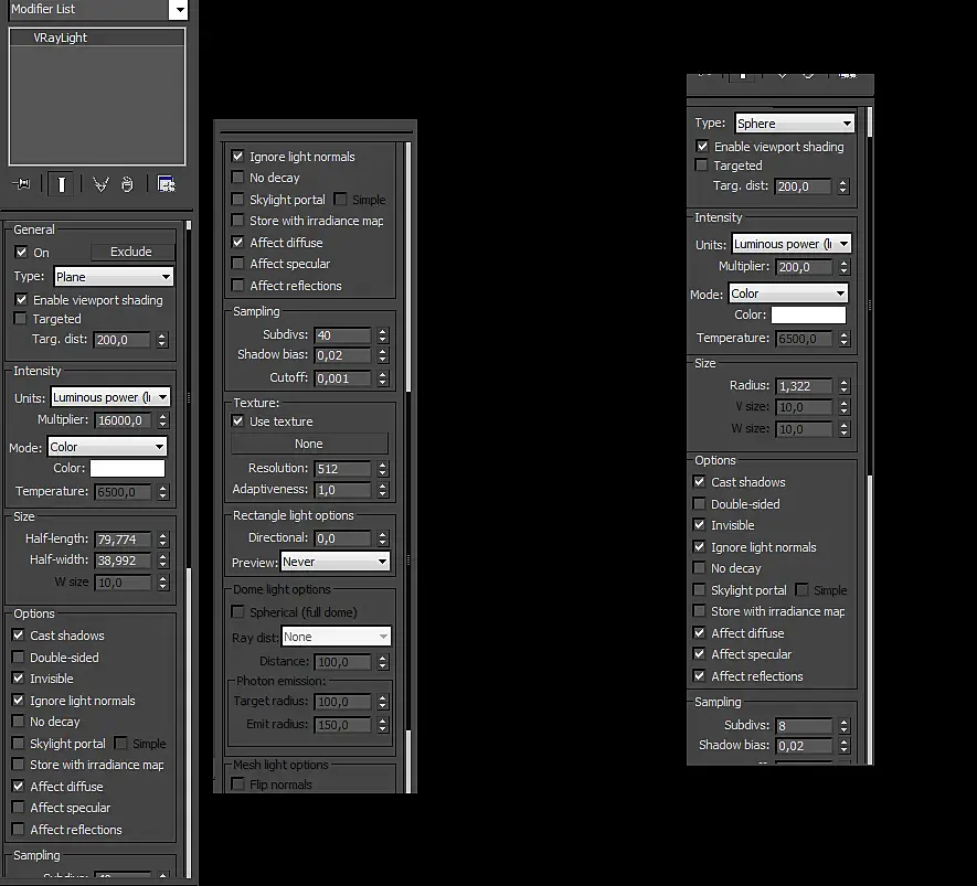

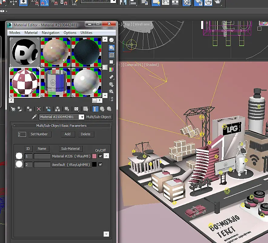

В сцене стоит один вирей плейн.
Маленькие объекты кое-где подсвечиваются отедельно вирей сферами.
У самих материалов есть прозрачности и отражения.

Рендер выглядит так, будто это скриншот с вьюпорта. Предполагаю, что освещение тому виной, раз не создаётся объём. С помощью HDRI пробовали освещать? Резкость и контрастность можно позже фотошопом поправить. А вот объём надо создавать сейчас - на этапе рендеринга. Может, DoF добавить?

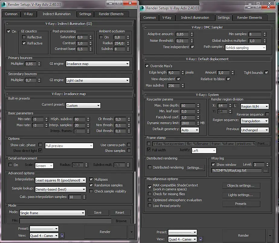

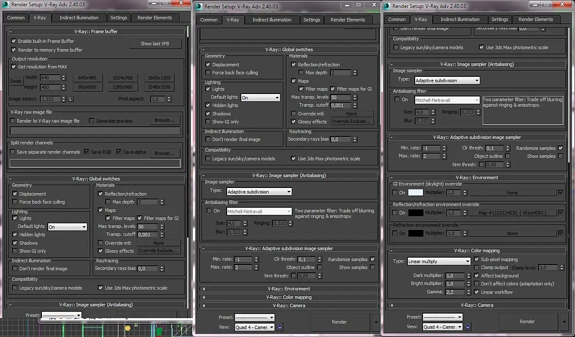

vintart я тебе уже говорил линеар ворк флоу
да с ним и без него одинаково
А если использовать HDRI, остальное освещение удалить?
Обычно да - дополнительные ИС не нужны. Просто попробуйте и увидите разницу. Только HDRI берите не какую-нибудь с солнцем и небом, а студию - они лучше для предметки подходят.
