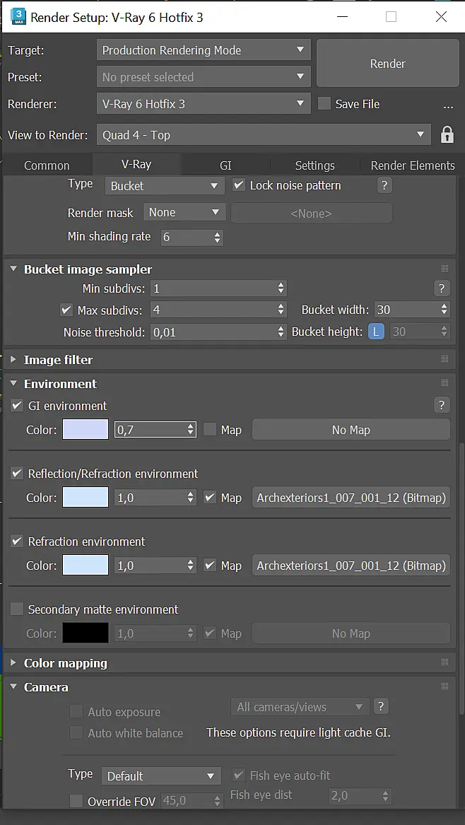

Здравствуйте! Впервые такая проблема появилась, раньше рендер показывал фон за стеклом через энвайренмент (используя изображение jpeg), теперь же вместо стекла черный квадрат.
Пожалуйста помогите исправить.
В помещении окна на обеих стенах, переднее окно выходит нормальным, показывает то, что за ним находится: стену за окном и само окно, а второе окно выходит черным (то есть не отображает фоновую картинку, рендерит её черным)

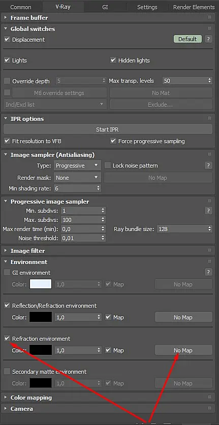

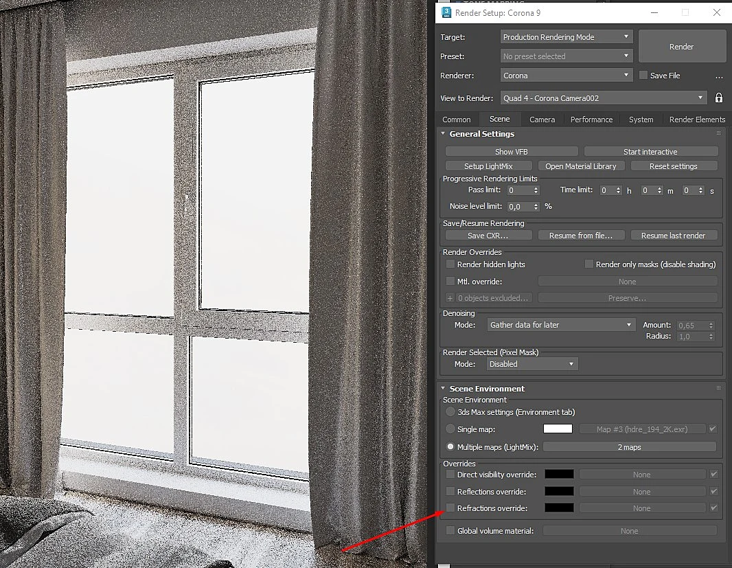

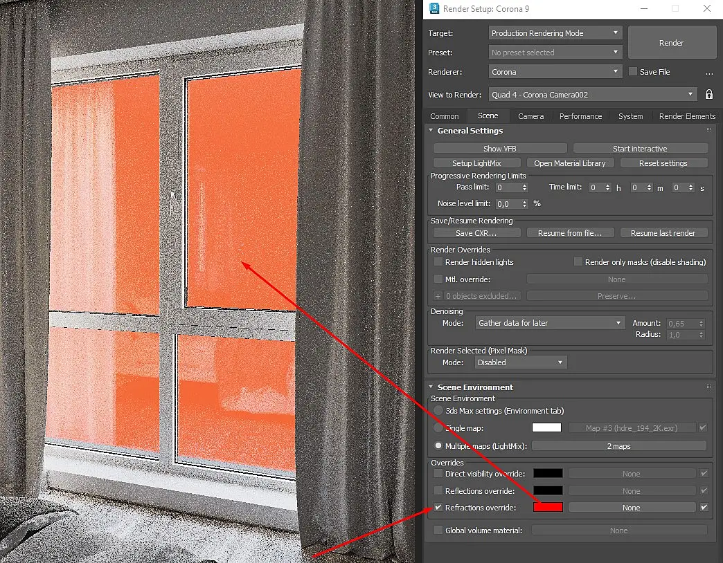

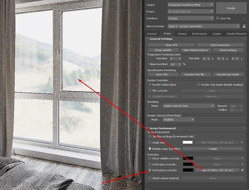

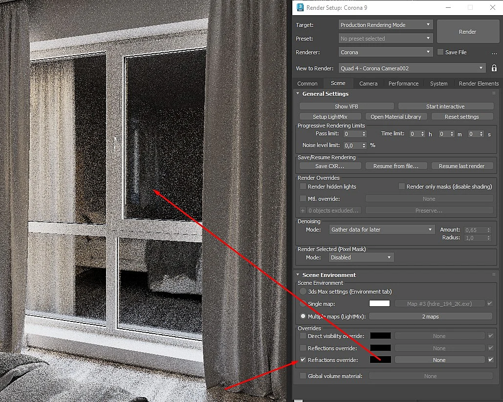

Сначала не увидел, что это Vray, и сделал пояснения в Короне, поэтому ниже окно для Vray, а наглядное объяснение той же строки в Короне ниже:

Эти параметры были включены изначально, подскажите пожалуйста что ещё надо изменить?
