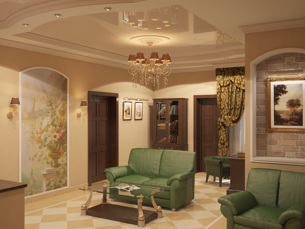

Всем привет еще раз.
Выкладываю очередной свой проект, буду благодарен за позитивную критику и подсказок в улучшении визуализации.
Смущает потолок, неестественную затемненность так и не смог победить. Подскажите кто знает?
Ну и общие замечания и предложения по улучшению визуализации.
Спасибо большое)))
На сайте c 10.03.2008
Сообщений: 264
Рязань
попробуй потолок отрендерить с objekt id, потом в фотошопе маской высветлишь
На сайте c 05.09.2008
Сообщений: 1927
Замкадье
Мне кажется, что в камере, как уже писали ранее, надо поставить f-stop-8 shutterspeed-15, ну или другие рекомендуемые значения по таблице. Камеру выставить на 600 примерно, может больше, короче как и жизни, мы же в помещении пленкой ИСО 100 не снимаем ((-ли), учитывая прогресс и все такое)(эт из личного последнего опыта , получилось так https://lh4.googleusercontent.com/-x45jPIl4oCY/TXeEBvv2fwI/AAAAAAAAADs/aVeDoNsD0hM/s1600/1+%25D0%25BA%25D0%25B0%25D0%25BC%25D0%25B5%25D1%2580%25D0%25B0.jpg). И засветов не будет и светло в помещении станет.

На сайте c 07.10.2009
Сообщений: 178
Подбери хорошии текстуры и материалы, свет настрой более правильо, не слишком ярко, в настройках рендера увеличь сабдивы лайт кеша 3000 и кроче в ирадинс хемсаб 100
На сайте c 29.04.2008
Сообщений: 26
Проблема в том, что если применить к полу светлую плитку, то и потолок сразу становится светлым, как только темную текстуру, потолок окрашивается в тон пола. Сатурейшн крутил по разному, не помогает.
