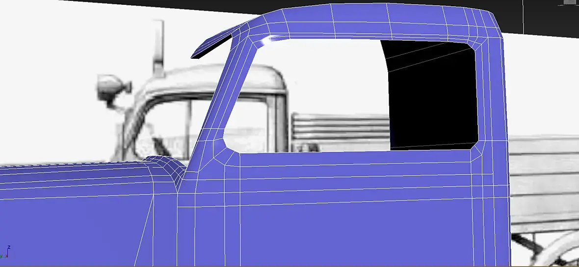

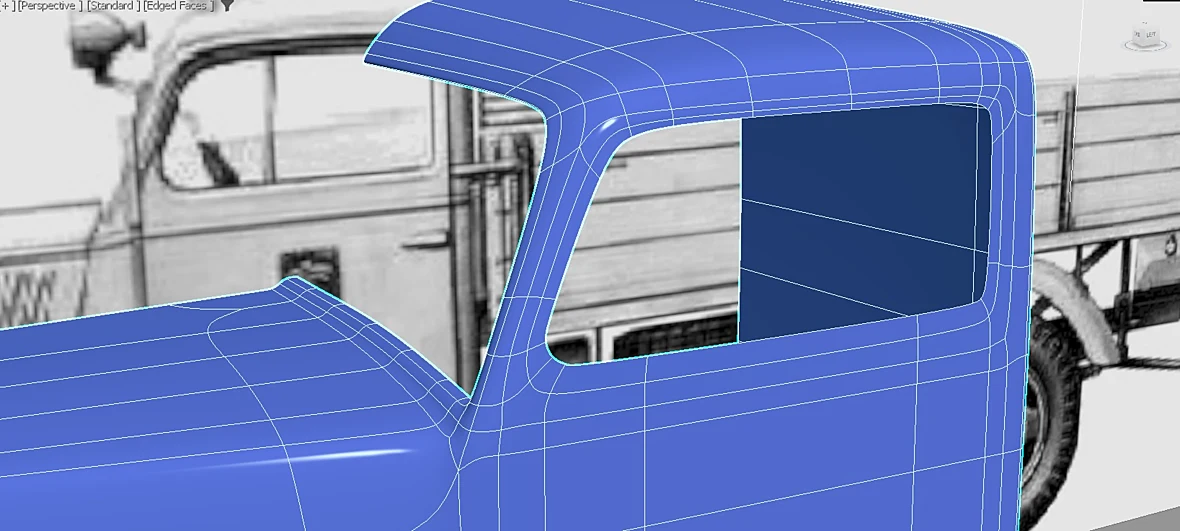

Добрый день. Делаю свою первую модель грузовика времен вов. Подскажите что изменить в сетке под opensudiv? Часто появляются 5угольники или пятиконечные звезды, как их исправить не понятно
На сайте c 29.05.2015
Сообщений: 1573

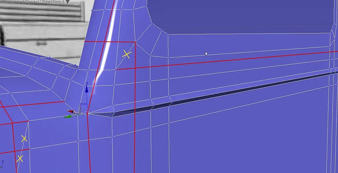

Если модель не кривится, можно и 3 и 5 угольники и звезды главное чтоб было красиво и ровно, если под рендер конечно)) А так если хотите 4 точки то так можно
Сообщений: 7059

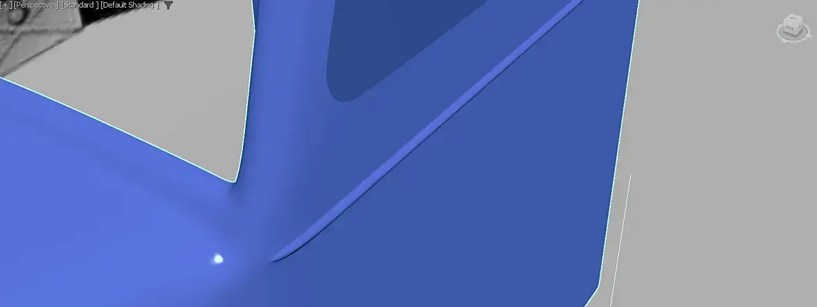

Еще как вариант можно накинуть одну итерацию турбосмуза, он все треугольники и пятиугольники уберет. Ну а звезды, что звезды? Если звезды загораются, значит это кому-то нужно )

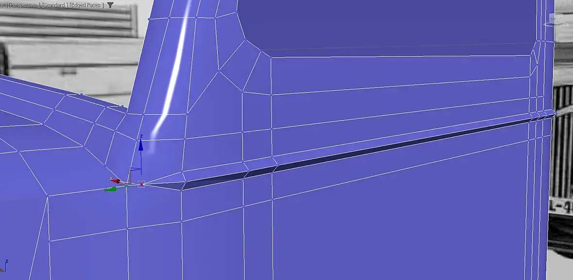

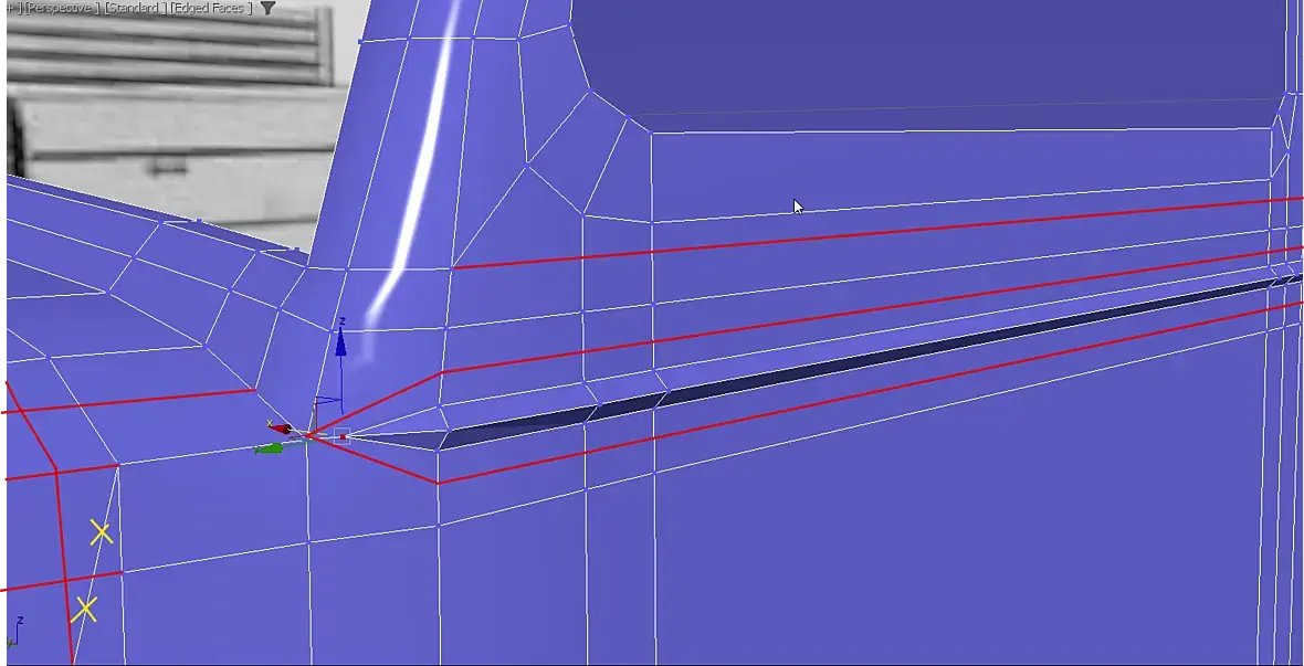

Сообщений: 4471
3-, 5-угольники, звезды можно только на плоских участках. Где изгибы - нельзя.

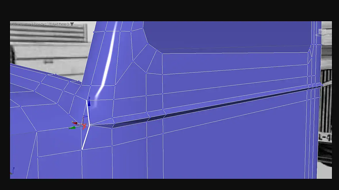

Блин, и сама звезду нарисовала... Ну тут, наверное, как Nick_pan сделал. Хотя очень сомнительно. Надо в сцене смотреть.
Не, все-таки нельзя как Nick_pan - вверху прямо на сгибе звезда получается.

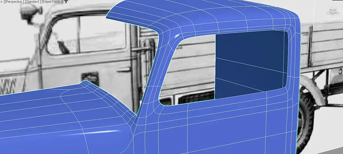

Может так:

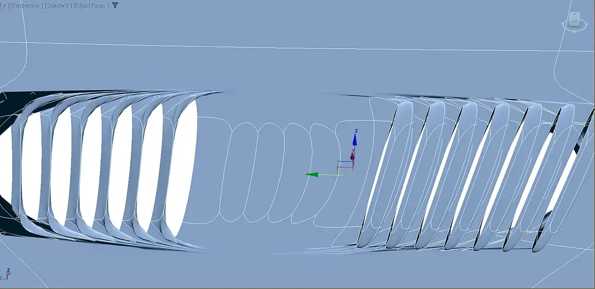

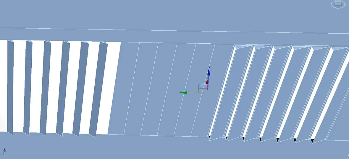

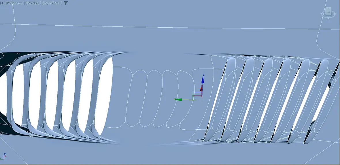

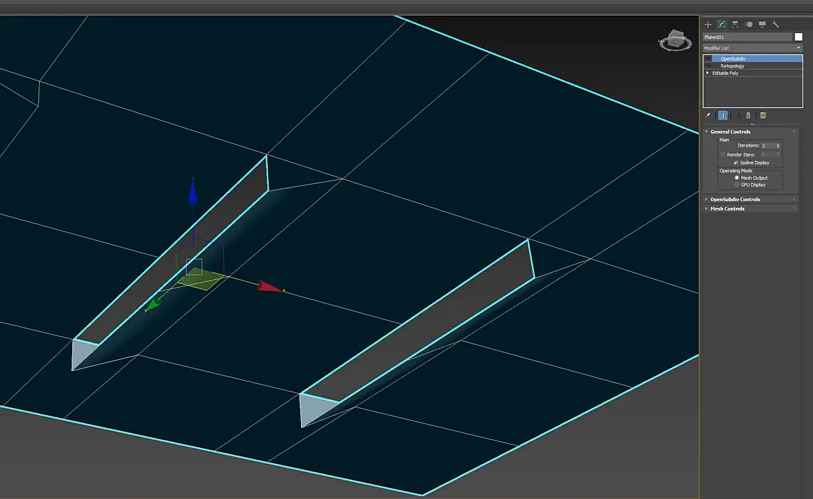

Еще вопрос. Есть капот который будет сглажен, в нем надо сделать вентиляционную решетку. Как ее сделать так чтобы опенсабдив не изуродовал деталь?
На сайте c 03.05.2014
Сообщений: 67
Мне кажется для таких деталей можно ретопологию использовать, ну или хотя бы подсмотреть, как там сетка строится smiley-wink.gif

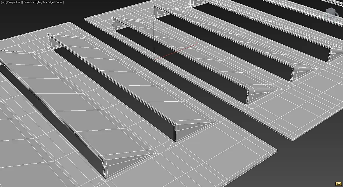

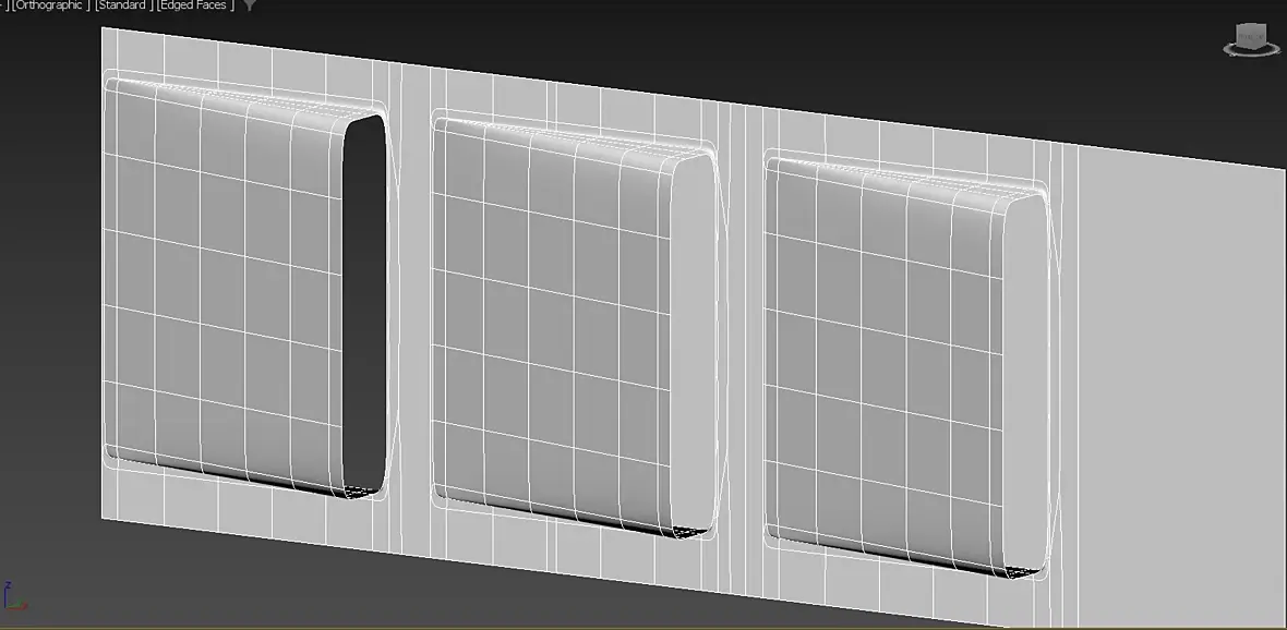

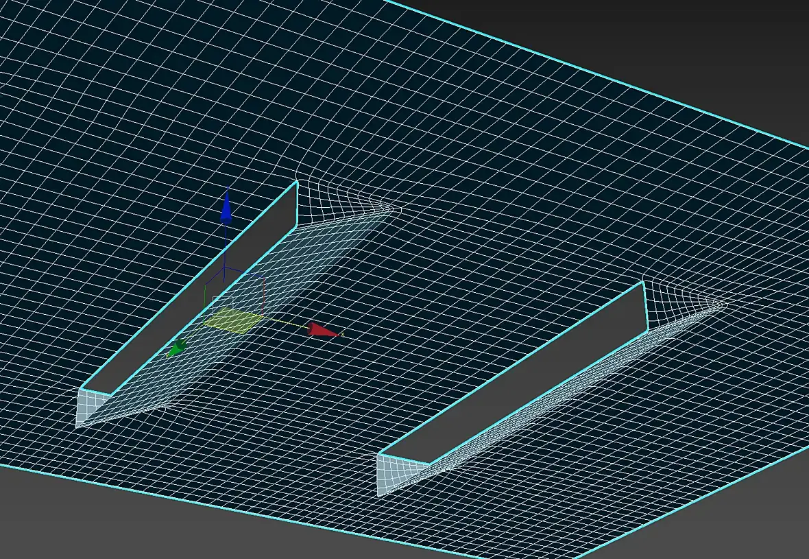

На сайте c 23.10.2012

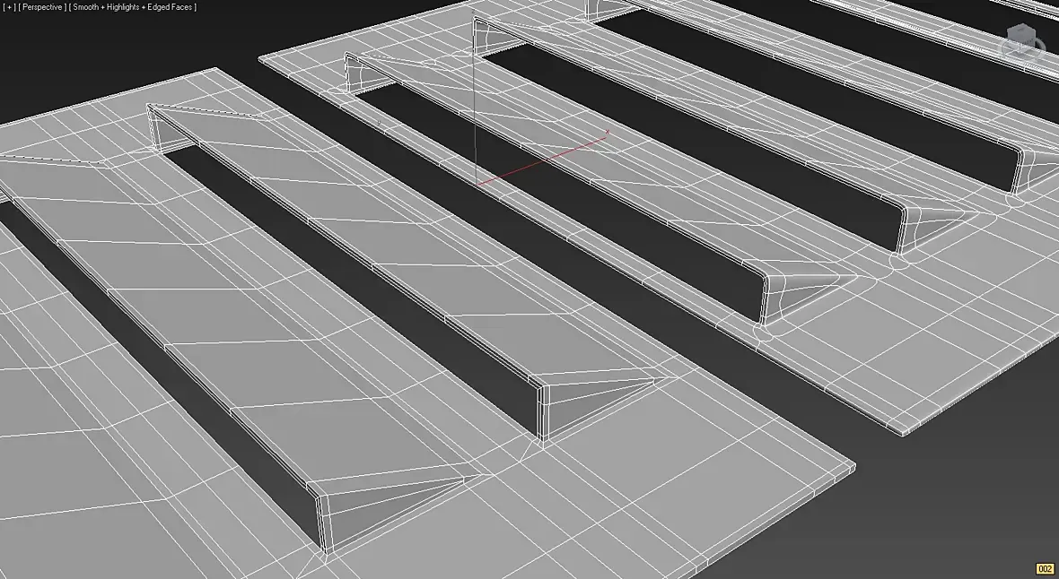

Сообщений: 841
Курган

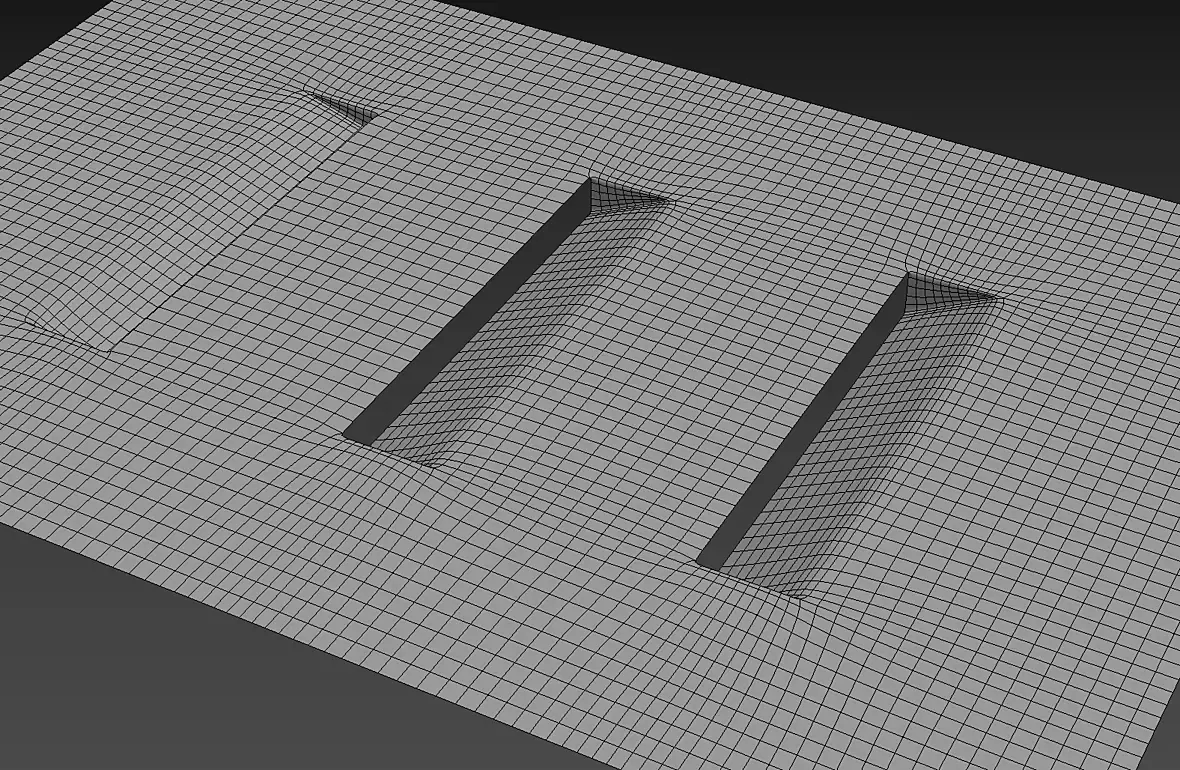

с толщиной посложнее

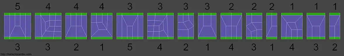

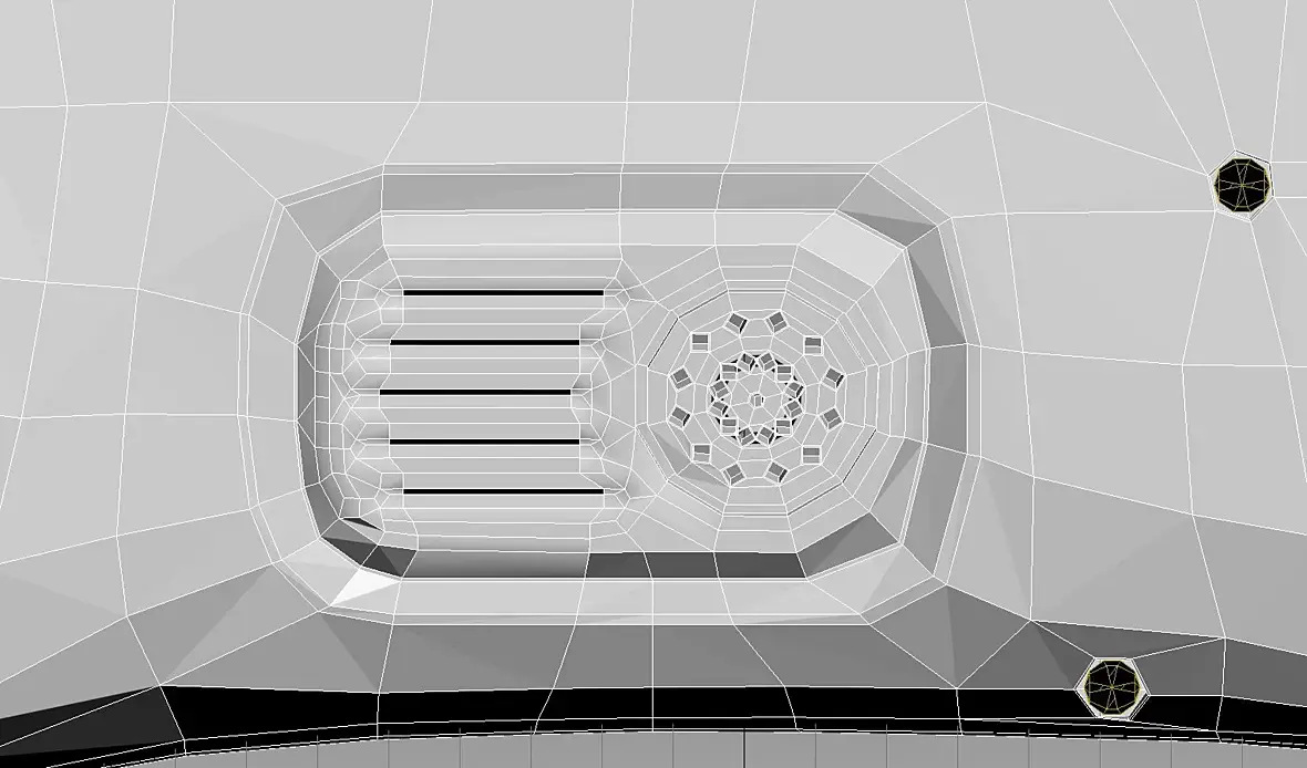

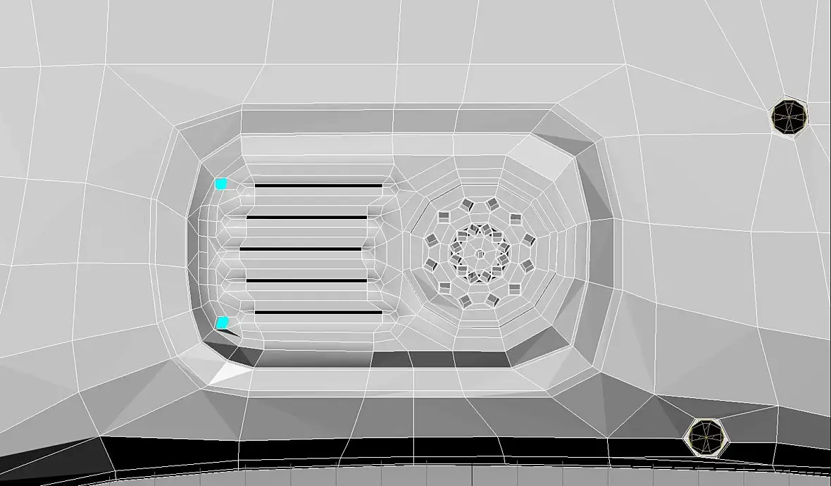

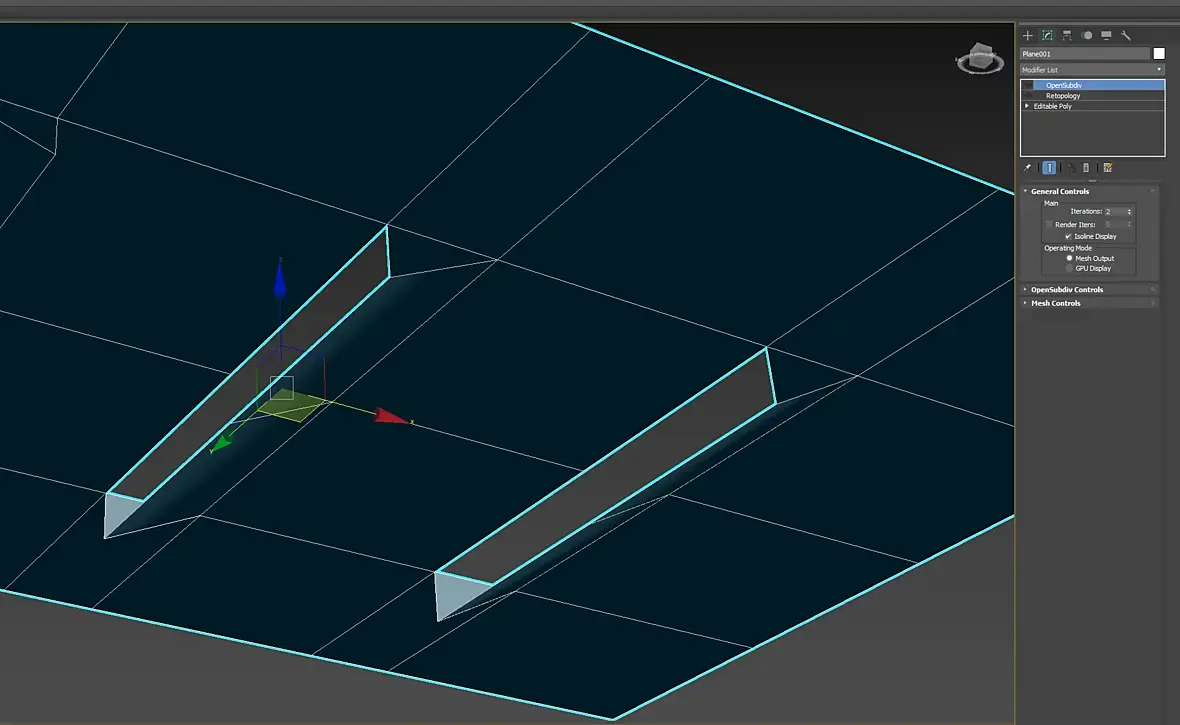

Сообщений: 4471
Как увести сетку от большого количества полигонов к меньшему, не портя топологию:

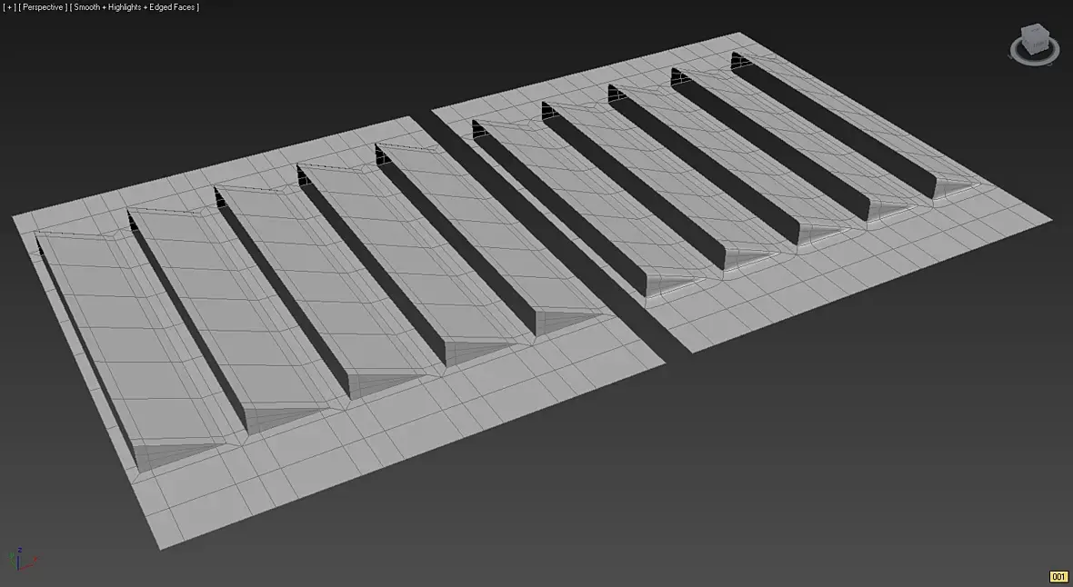

Я в этой модели так изголялась https://3ddd.ru/3dmodels/show/begovel_star_one_scooter_tron . Там плохо видно сетку в этом месте, но суть, думаю, ясна. Попробую сейчас найти этот беговел у себя.
Вот
На эталонность не претендую, но после сглаживания вроде все ровно.
Сейчас смотрю - вот эти полики лишние.

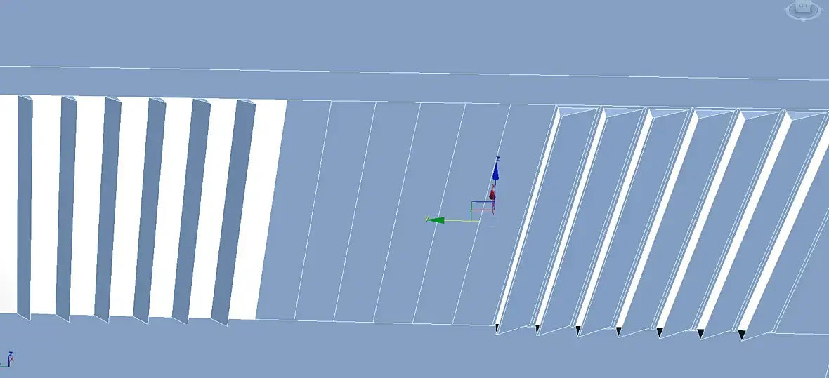

На сайте c 06.09.2021
Сообщений: 21
Спасибо! Существует возможность скопировать один такой выступ на плейне, несколько раз?
Сообщений: 841
Курган
Так и сделано
Сообщений: 21
Цитата kolamba:
Так и сделано
Кроме как полигон скопировать ничего в голову не приходит. И в этом случае отверстие не копируется.

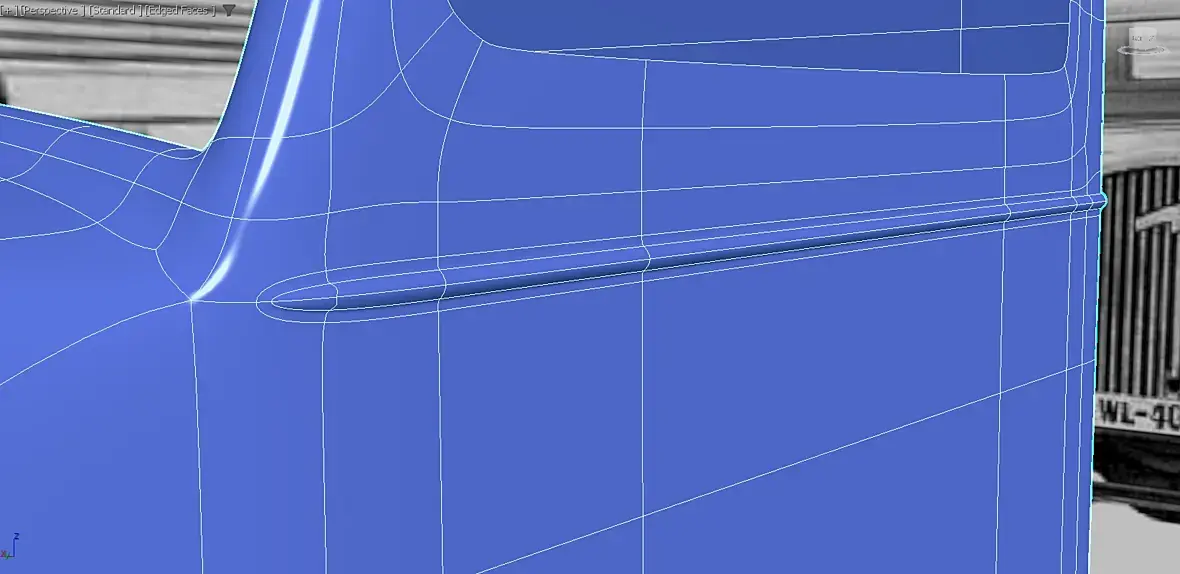

На сайте c 24.07.2023
Сообщений: 32
Цитата jeka3000:
... Подскажите что изменить в сетке под opensudiv? Часто появляются 5угольники или пятиконечные звезды, как их исправить не понятно
Правильно плести сетку изначально, и закреплять каркас дополнительными витками рёбер, чтобы не плыла топология на сглаживании.
