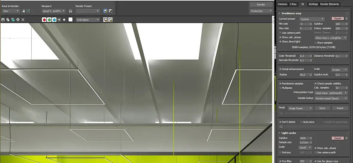

подскажите что за глюки вирей, где повысить значение
На сайте c 07.03.2015
Сообщений: 8
заранее прошу прощение если тем была уже решена, просто не могу найти возможно ктото
подскажит решение
Сообщений: 4447
Что именно за глюк?
Вообще, лучше используй связку Brut Force + Light Cache, без ирмапы.
На сайте c 17.01.2008
Сообщений: 263
Лайт кэш семпл сайз - 0,01 см - Вы серьезно? И какую вменяемую карту лайт кэш вы ждете получить при таких значениях?
ИрМап Интерп Сэмплес - 100 - размазали Ир-мапу напрочь. Если бы я специально добивался, чтобы у меня появлялись грязные пятна в случайным местах, я бы именно такие настройки и делал.
Лайт кэш семпл сайз поставьте сантиметров 10 хотя бы. Насчет первички вам уже подсказали выше, используйте брут форс. Ир-мапу нужно уметь настраивать, а не бездумно крутить.
И да. такая проблема уже обсуждалась и решение давно найдено - настройки по умолчанию. Удачи!

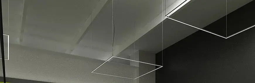

Попробуйте рендернуть на этих настройках
https://drive.google.com/file/d/1XA2mm0xrxaFMFhwiRlpNZzVY_nq8rwb8/view?usp=sharing

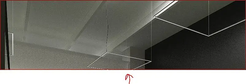

ок спасибо, я понял что использовать надо, я уже использую и рендерю, да стало получше, эти большие пятна прошли, но до конца не исчезли, коегде есть, встречал такое в прошлых сценах, где вторичный отскок должен засвечивать и там возникают эти пятна, сейчас большинство из них прошло, но теперь все шумное, с ир мап  получше результат, брут форс как то шумновато, может подсказали бы настройки ир мап, там же не так много параметров

  Я же все вам написал. Чего еще вы хотите от меня услышать? сколько Интерп Сэмплерс ставить? Ну поставьте 20 как по умолчанию. или 30. Вы же поймите одну вещь. Ирмапу придумали как компромисс между скоростью и качеством. Если вам нужна скорость и не сильно критично качество, используйте ирмапу. Но для этого изучите ее крутилки что за что отвечает и что можно накрутить, а чего не стоит.
Но на данный момент Брут форс уже ускорили настолько что он сравним по скорости с ирмапой на высоких настройках качества. Ну так и спрашивается, зачем сейчас морочить голову с ирмапой если за то же время вы можете просто поставить брут форс вообще без настроек и получить максимальное качество теней и света за то же время, а может даже и быстрее.
Повторю еще раз - ставьте брут форс и не мучайтесь.

Проблема в том, что Irr Map была настроена не годно. Ставьте Low или Very Low, и в значениях https://c2n.me/49aELhM  по 120. Не ниже 100. Если при моих насройках будет глючить, то возможно это VrayLightMatertial выкручен больше 30-40, Sun пробивает, бывает такое, или Self-Illumination выкручена. Эти товарисчи часто портят рендер

просто хочется разобраться в проблеме, пользуюсь спасибо, видны шумы, но ок. ладно,
просто решил разобраться в проблеме
щас вот на брут форс и лайткеш такие остались глюки,

+ товарищ Гюго вам правильный совет дает. Один раз прочтите мануал по Ирр мапе - всегда будете ей пользоваться)

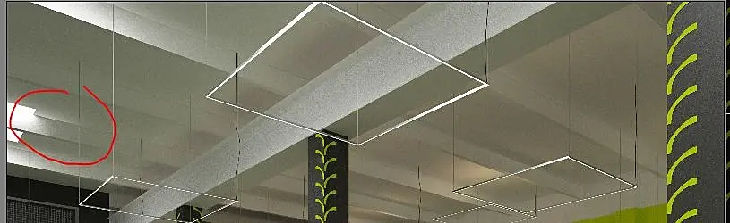

это стоят вирей лайты в крыше
Сообщений: 10488
sweik123 на брутфорсе такие пятна невозможны в принципе
Уменьшите их немного, чтобы не вылезали за свои рамки и не пересекались ни с чем. https://clip2net.com/s/49aFh2h
Вот эти настройки отвечают за шум. Сейчас значения на бесшумность стоят. Почти максималки (для моего допотопного железа)

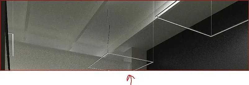

xpp_nd_ruphus
брут форс + лайткеш правда это было когда еще сампл сайз 0,01 был
при увеличении до 10 см, стало получше
но коегде есть недочеты
Сообщений: 10488
sweik123 лайткеш надо сбрасывать на дефолт и не использовать world units
сейчас в принципе надо сбрасывать настройки на дефолт, т.е. 1-50 или 1-100 и крутить только порог шума
