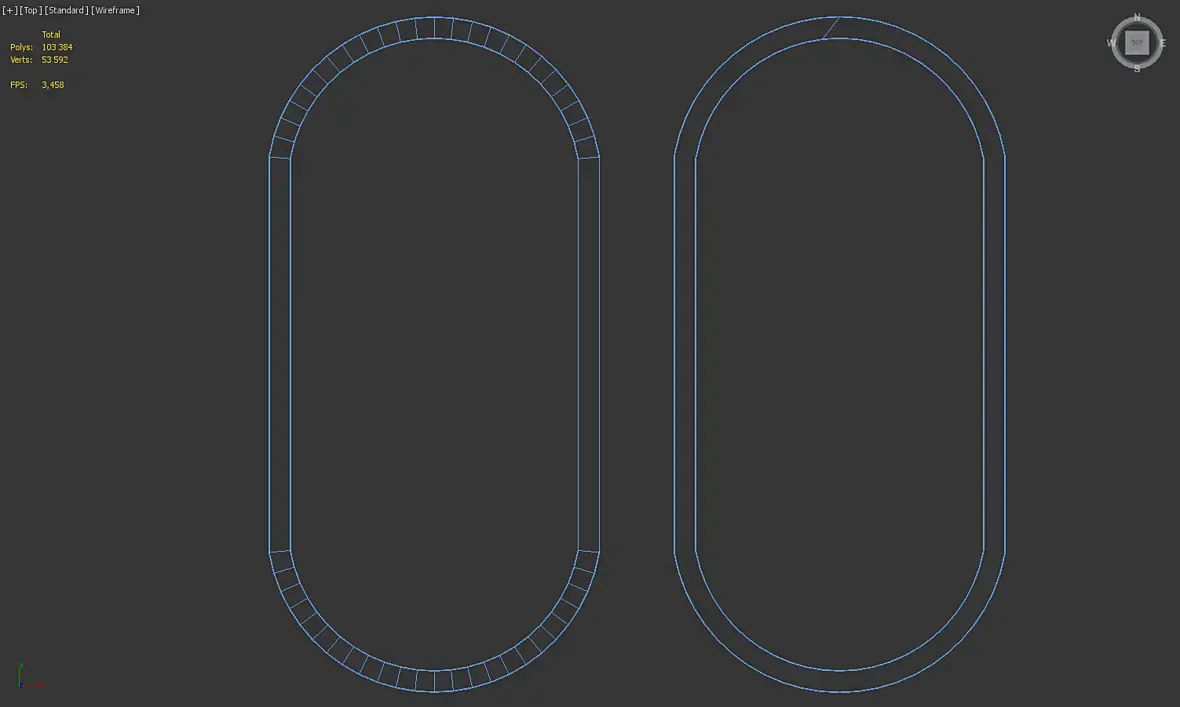

Здравствуйте. Подскажите, пожалуйста, как смоделировать, чтобы была верная топология? Левая фигура сделана плейнами, правая сплайнами. Задача экструдировать и срезать фаски, чтобы при этом была правильная топология и при этом скругления оставались плавными и в оконцове получилось вот что. Но сейчас все как-то криво. Я в моделлинге ноль и не знаю элементарных вещей. Настал момент закрывать эти пробелы. Поэтому и обращаюсь к опытным людям за советом.
На сайте c 15.08.2021
Сообщений: 896
Первая правильная. В данном случае можно взять обычный цилиндр, скруглить вершины и разрезать пополам. Толщину добавить модификатором.
На сайте c 11.10.2007
Сообщений: 1400
online
сплайном контур+свипом сечение. плейнами лепить это долго и бессмысленно в данном случае. в этой связке легко регулировать число сегментов на овальных частях

МодификаторLathe
На сайте c 31.03.2020
Сообщений: 211
Первый правильный. Сплайн,шел,чанфер и увсе

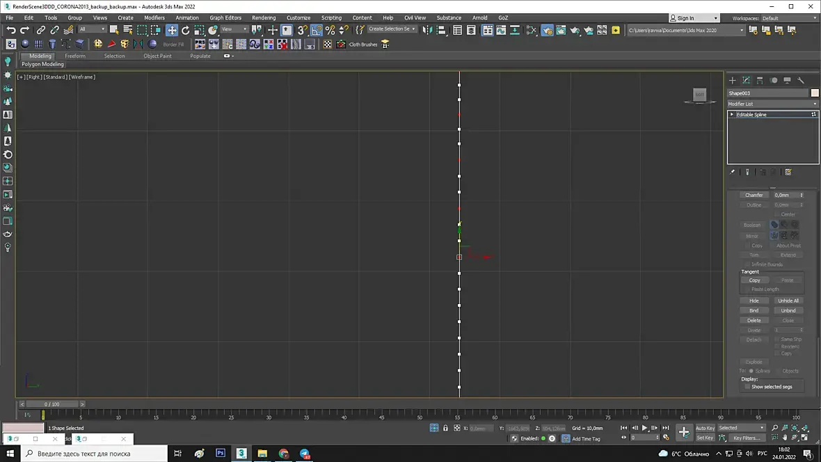

Здравствуйте. Есть-ли возможность выбора точек на сплайне через определённый шаг? делаю строчку ну очень нудно в ручную все выделятьsmiley-nea.gif
Предлагаю так:
https://3ddd.ru/forum/thread/show/podskazhitie_kak_liniiu_prieobrazovat_v_punktirnuiu#post1639996
На сайте c 09.04.2018
Сообщений: 329
Пенза
а зачем выделять через одну?
На сайте c 26.08.2010
Сообщений: 972
Я сперва подумал что для пунктира, но сейчас думаю, что для того что бы поднять или опустить к примеру эти точки. в общем получить некую синусоиду...
Сообщений: 1400
online
в сплайнах такого нема, но если в едит поли - то в риббон панели есть такая опция. шаг выбирать можно вручную

Цитата 3drj:
да в поли есть знаю. но хотелось бы до конвертации уже иметь нужную форму

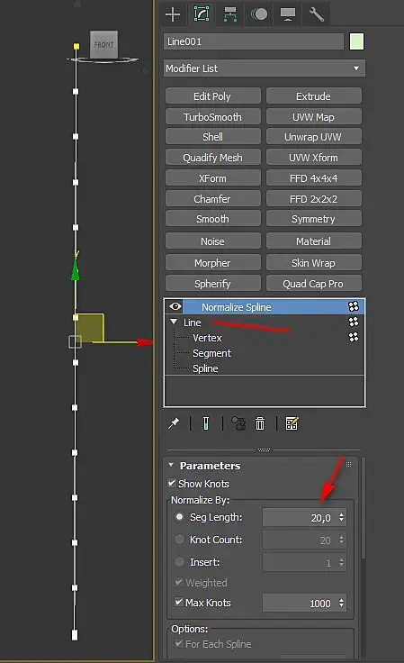

Сообщений: 124
попробуйте так. 20 это расстояние между точками ( можно менять естественно)
