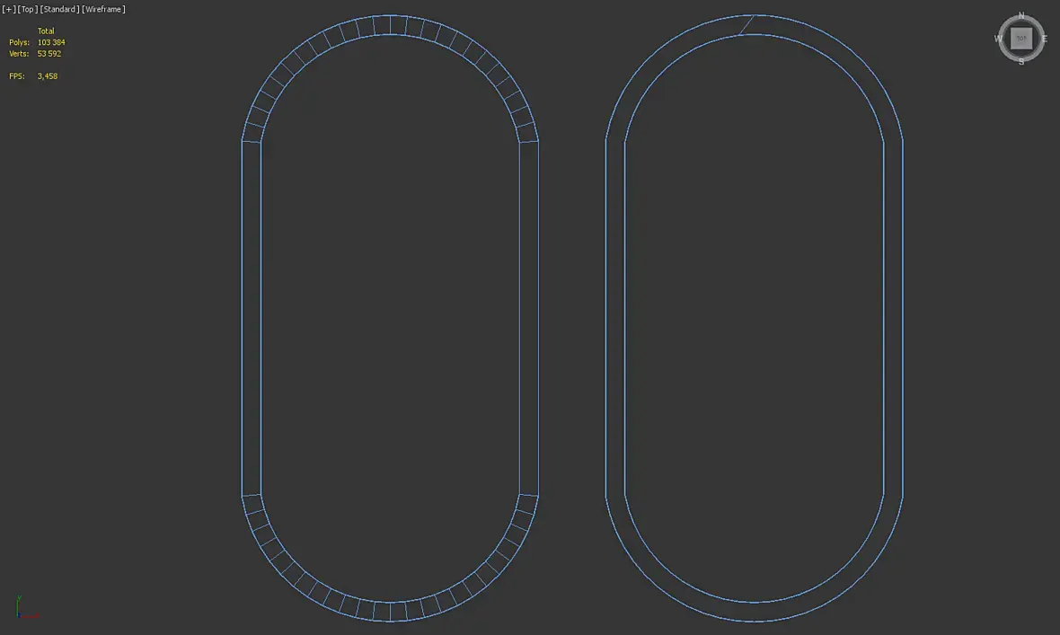

Здравствуйте. Подскажите, пожалуйста, как смоделировать, чтобы была верная топология? Левая фигура сделана плейнами, правая сплайнами. Задача экструдировать и срезать фаски, чтобы при этом была правильная топология и при этом скругления оставались плавными и в оконцове получилось вот что. Но сейчас все как-то криво. Я в моделлинге ноль и не знаю элементарных вещей. Настал момент закрывать эти пробелы. Поэтому и обращаюсь к опытным людям за советом.

Первая правильная. В данном случае можно взять обычный цилиндр, скруглить вершины и разрезать пополам. Толщину добавить модификатором.

сплайном контур+свипом сечение. плейнами лепить это долго и бессмысленно в данном случае. в этой связке легко регулировать число сегментов на овальных частях

Первый правильный. Сплайн,шел,чанфер и увсе
