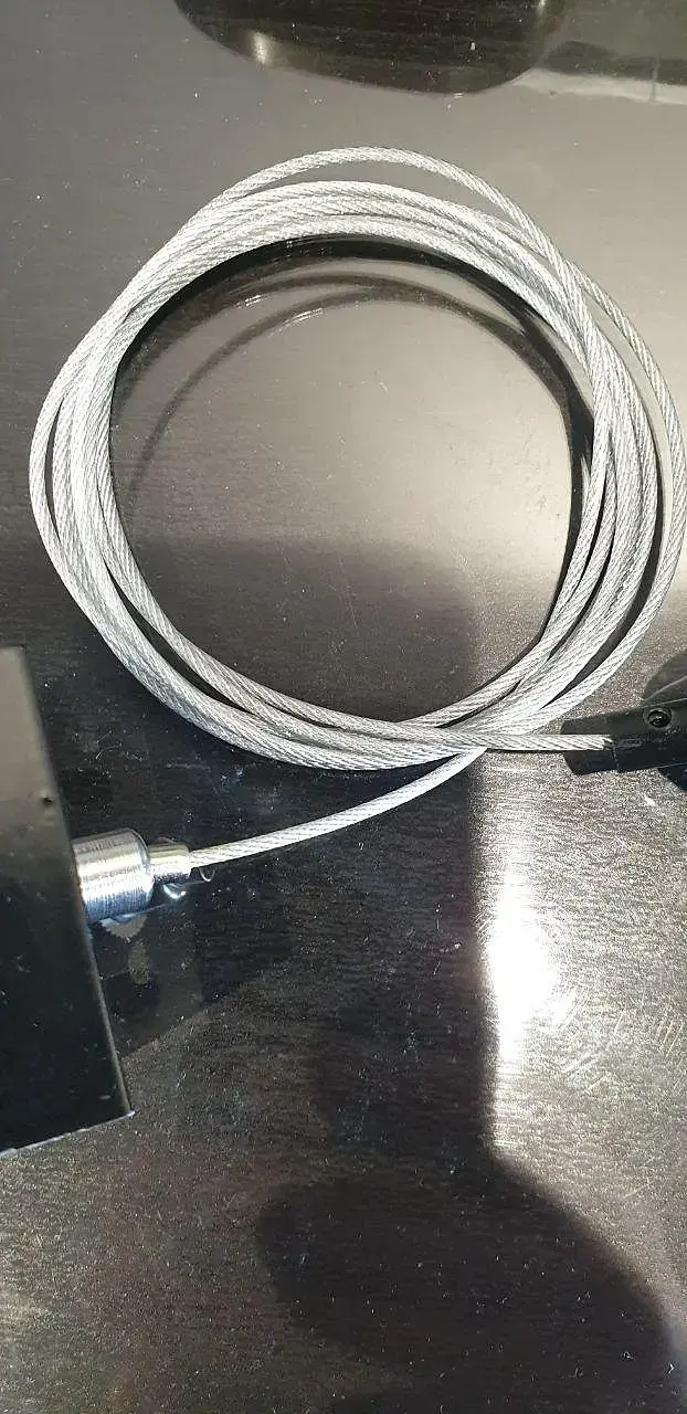

Добрый день. Есть задача смоделировать вот такой моток троса, он длинный и смотан в несколько раз, а потом концы пропущены внутрь отверстия.Как смоделировать трос с помощью сплайна с нужным сечением я понимаю, а вот как его так завернуть? Почитала и попробовала разные скрипты, но все они лишь накручивают по  той или иной спирали сплайн, а вот никакого пропускания концов там нетКак это лучше сделать? Просто отрисовав вручную сплайн? Но плохо понимаю как рисовать сплайн
не в одной плоскости, а в объеме..

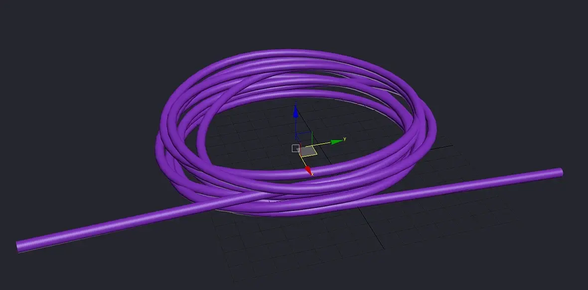

Раньше в ректоре была Rope - верёвка для анимации.
Сейчас сходу - я бы спиралькой сделал бы ленту и анимировал в качестве достаточно жесткой ткани, а потом средний луп перевёл бы в сплайн и уже ручками добил.

Если прям время есть, то можно Ty flow использовать

вот такой скрипт есть. плюс две минуты работы руками.

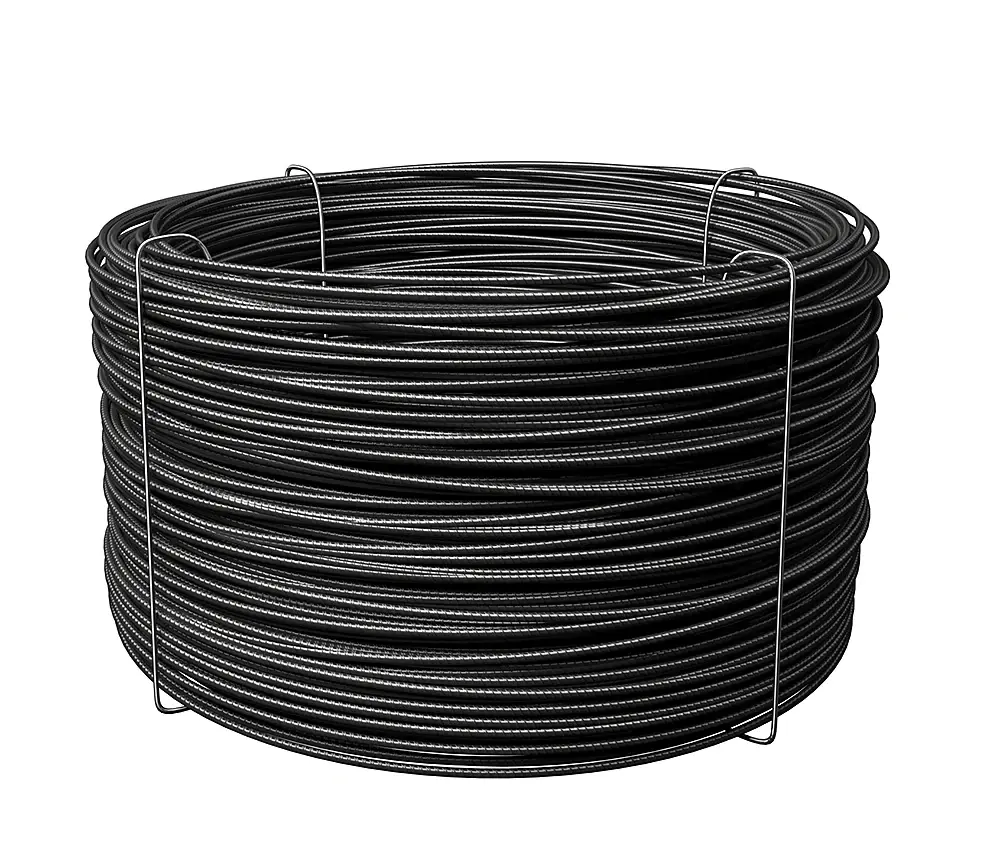

Я бы накидал стопку колец рандомно, а два конца сделал бы отдельными сплайнами начало которых бы терялось в стопке, а концы в отверстиях.

Сообщений: 7059
А вот нашел. Делал как-то бухту арматуры рандомными кольцами
, вроде похоже получилось.
