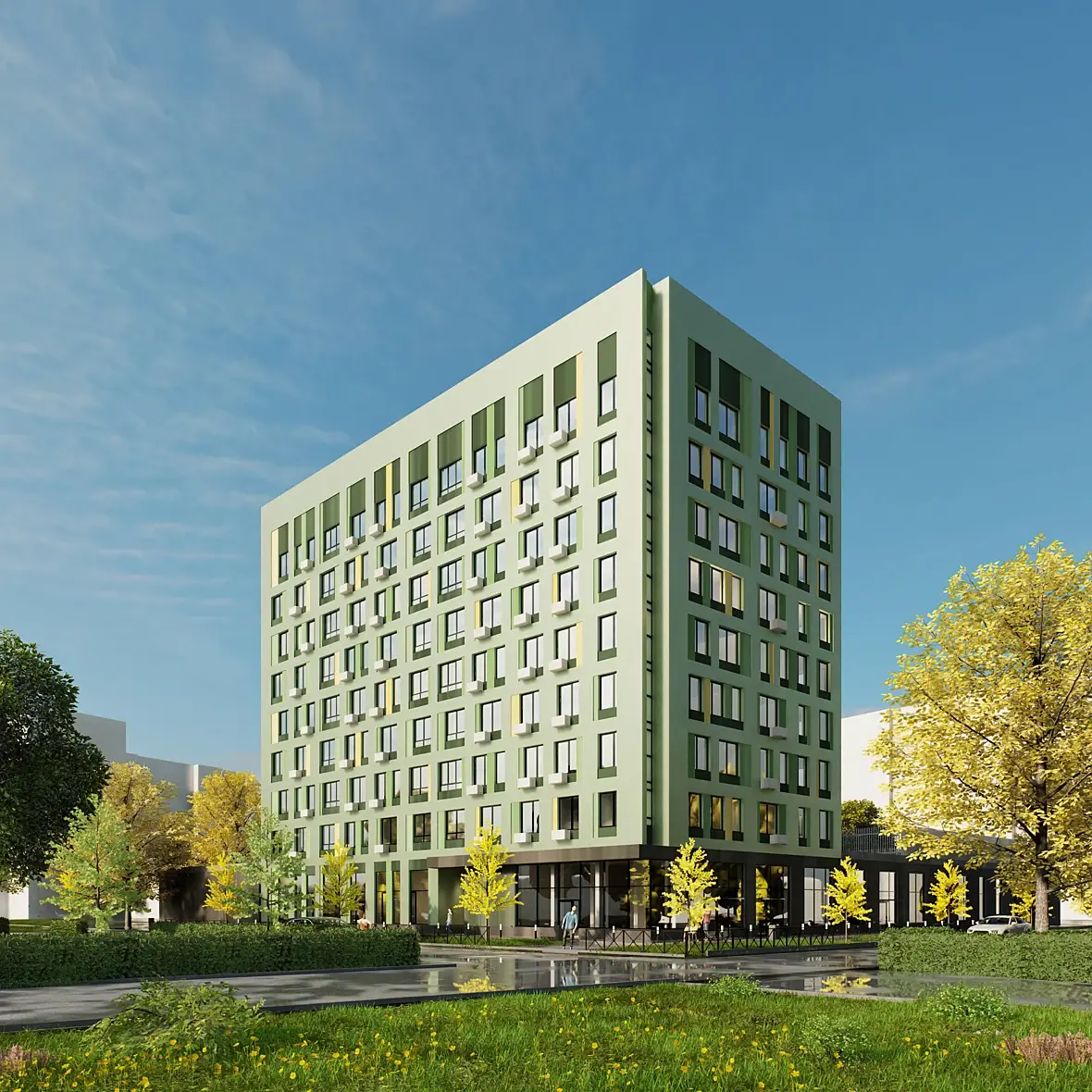

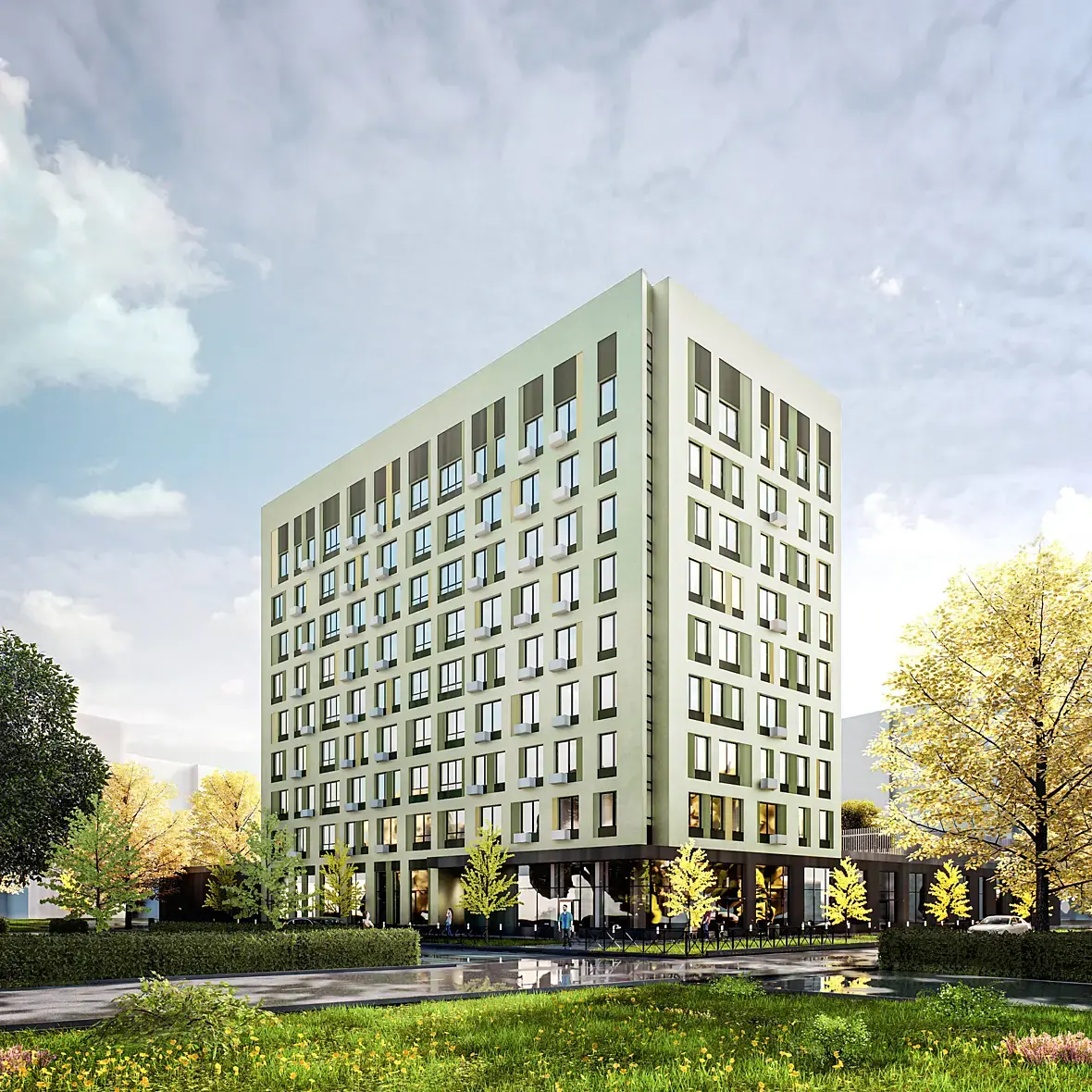

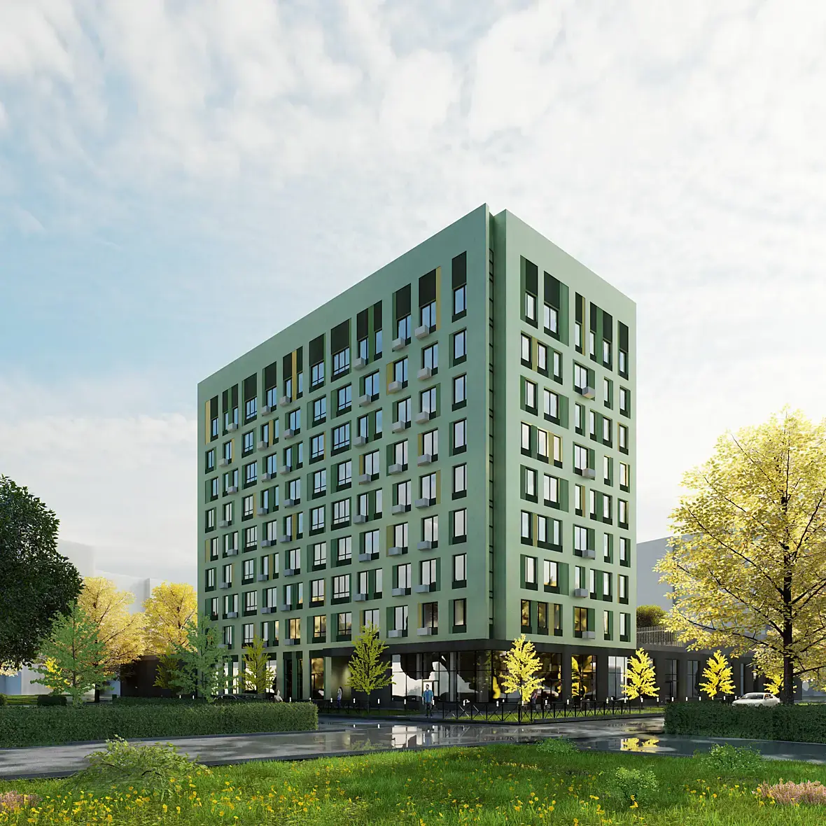

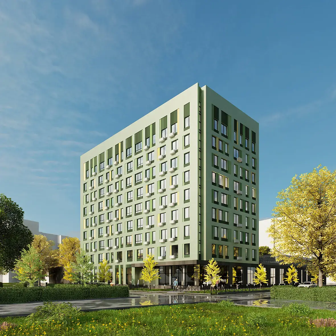

Замылился глаз и немного опыта. Что можно улучшить? особенно по цветам и свету?
тут 2 варианта HDRI и один вариант постобработки. Какой выглядит лучше?

Катя девочка тактичная, расстраивать Вас не хочет.
Если в двух словах:
1. Очень кислотные цвета.
2. Очень низкого качества модели.
Для начала:
1. Деревья, кусты, людей удалить.
2. Корзины для кондиционеров заменить на реалистичные.
3. Стеклопакеты вставить реальные и за ними сделать тюль.
4. Убрать противный блик на правом фасаде.
5. Покрасить все в сер. мат и настраивать шейдера по очереди. Начиная с любого.

для начала сделайте атмосферную дымку (можете Z пассом), потом чуть хроматической аберрации добавить, потом может гдето цвета десатуратить, потом зернистости... и тд

1.Для начала скачать тут деревья, кусты и дома. Только не по 2 штуки каждого а одинаковых по виду но разных по форме. Ну то есть 2-3 ясеня, 2-3 акации или каштана. Смотря что нравится
2. траву, раз она на переднем плане стоит сделать разнообразнее и плотнее. Для этого для начала сделать землю коричневой, как она в жизни бывает и дальше уже засеивать
3. Основная проблема изображения - это свет, яркость неба и освещения разная, тут ничего нельзя посоветовать, ни короновское солнце ни ХДРки не дадут точного результата без настроек и понимания что нужно
4. Насколько проработан фон, настолько же должно быть проработано пространство вне кадра, так как окна должны что-то приличное отражать, а не салат "Мимоза"
5. Если на изображении подразумевается осень, то и листья жёлтые не только на деревьях должны быть а и на асфальте
6. При взгляде на объекты не должен возникать вопрос "а что это за материал?" тут он практически везде возникает
дальше лень писать, в процессе ещё подскажут

И я бы не увлекался лужами на асфальтовых дорожках. Наличие на них луж после дождя говорит о неверно сделанной разуклонке. Странно рядом с новым ровным домом видеть "кривые" дорожки.
А также вызывает вопрос цветущий передний план. Что у нас осенью цветёт и поразительно похоже на одуванчики???

Странно, что нет размытой машины. Наверное автор её ещё не умеет делать.
Сообщений: 3800
1ый

Какой материал фасада? Штукатурка? Или панели?
Если отделка панелями -не вижу швов. Реализм может выдавать коммуникация или швы, детали одним словом. Диссонанс когда смотришь на фасад, когда в то же время смотришь на обьекты окружающего мира. Кажется, что окружающий мир более детализирован, чем само здание. Здание смотрится фоном этого мира, а должно быть фокусом внимания.

Материал - штукатурка фасадная, не панели

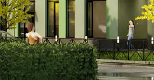

ЖК ''Solevooi'') Тётка без рук и ещё тётка смотрит в небо))
Отражения на первом этаже здания шакальные, надо сделать лучше.
