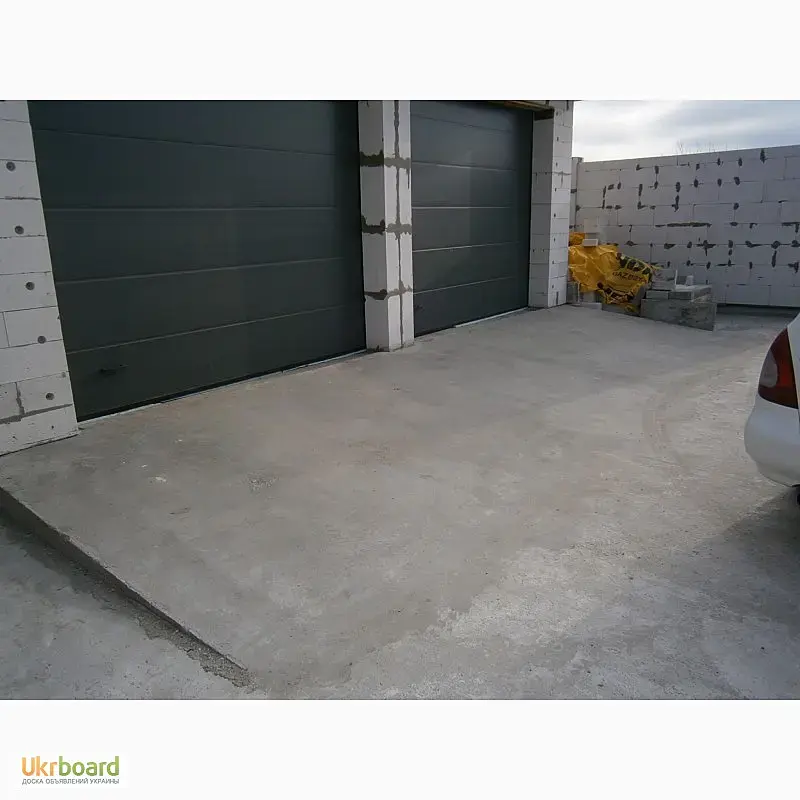

Воспользуюсь темой про материалы, может и автору пригодится) Собрался делать близкий ракурс въездного пандуса в ангар... С какой стороны рациональнее подойти к созданию "легкой разбитости" краев бетонного въезда (я про ребра). Либо там мешать дертом(с вывернутыми нормалями) с картой перекрученным бампом, либо маской прям сделать и там кинуть дисплейс, или вообще с геометрией заморочиться? Фото прилагаю!
Сообщений: 4737
V.Dolgalev
почему заморочиться? http://www.scriptspot.com/3ds-max/scripts/deformed-edges
но грязи с диртом стоит добавить по краям

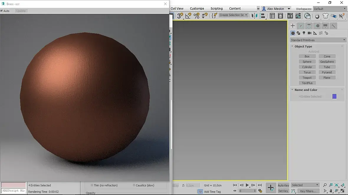

bubl231285
Все есть на канале короны  https://youtu.be/0N22A5aiXqo?list=PLt4UrWcQaAX-jRV5dVBp0otn0kZCsQ5Oh&;t=870

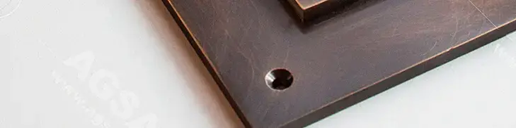

Да конечно вы правы, просто после 5 часов бодания с материалом мозг отключился.
Это желаемый результат. А вот то что у меня получается (я новичек не кидайтесь тухлыми яйцами). наложена карта бамп.
На сайте c 09.01.2014
Сообщений: 3425
Дык нужны царапины, микс цвета, потёртости по краям :)

bubl231285
ну вот у вас есть базовый материал, делаете второй черный металл, и смешиваете маской царапин и поверждений в layerMtl, еще одну маску АО для краев. Я вам ссылку кинул с видео уроком там все разложено по полочкам, если англ не понимаете просто смотрите что он делает и все
