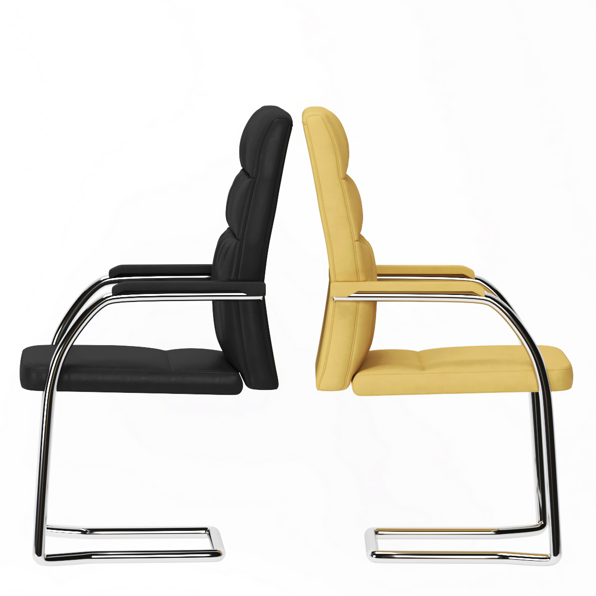

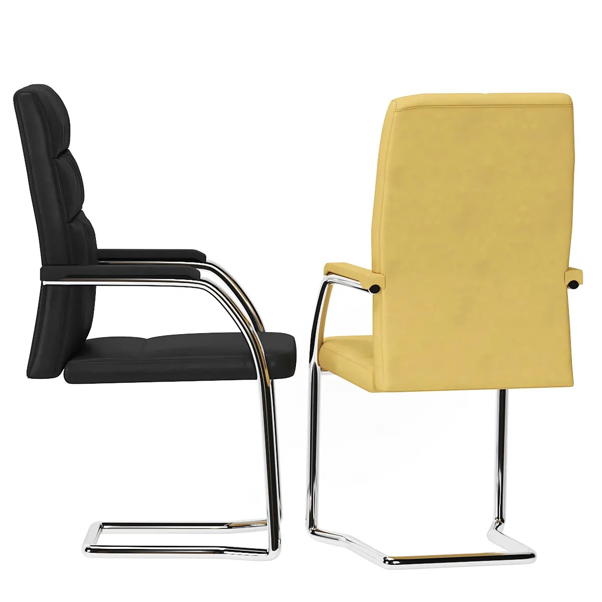

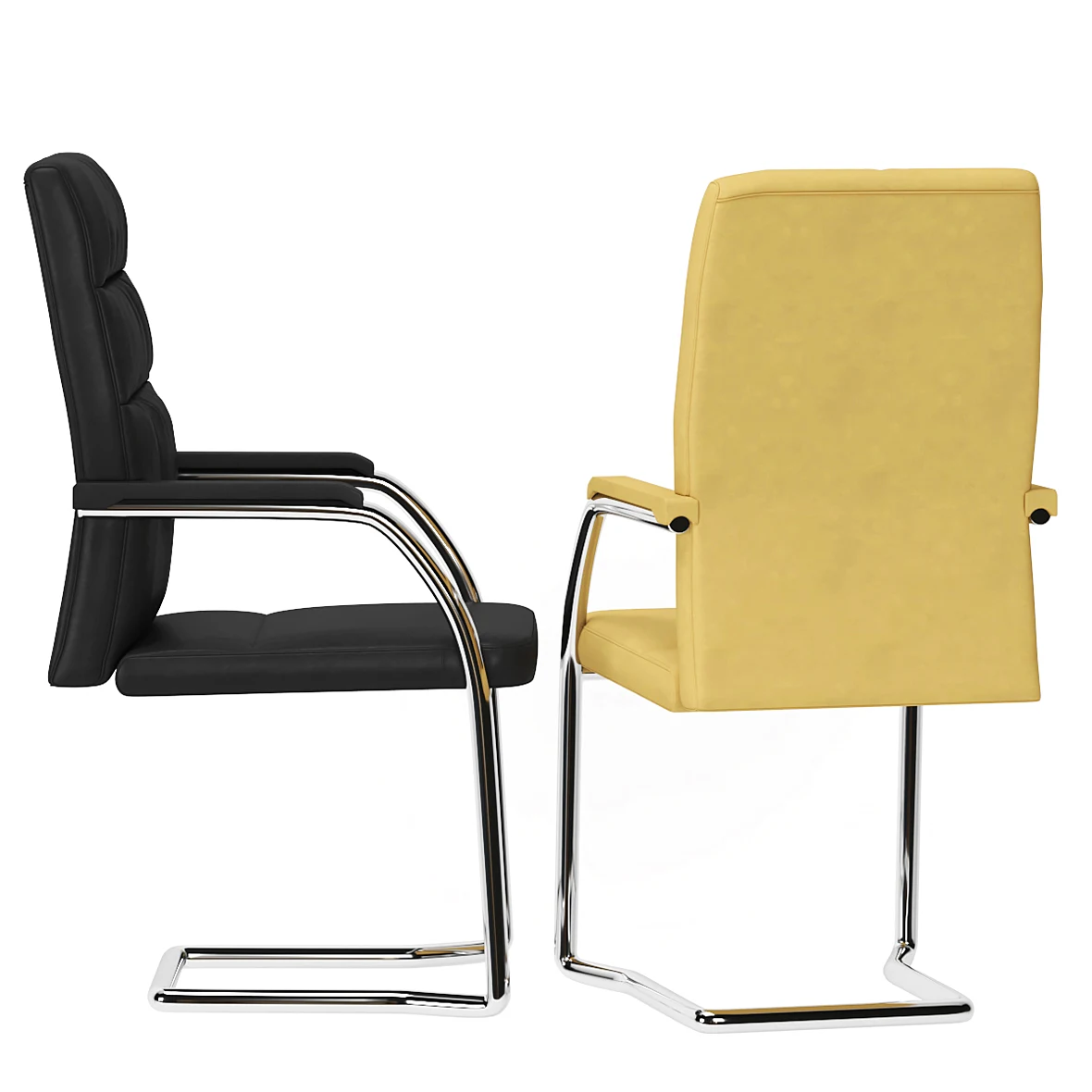

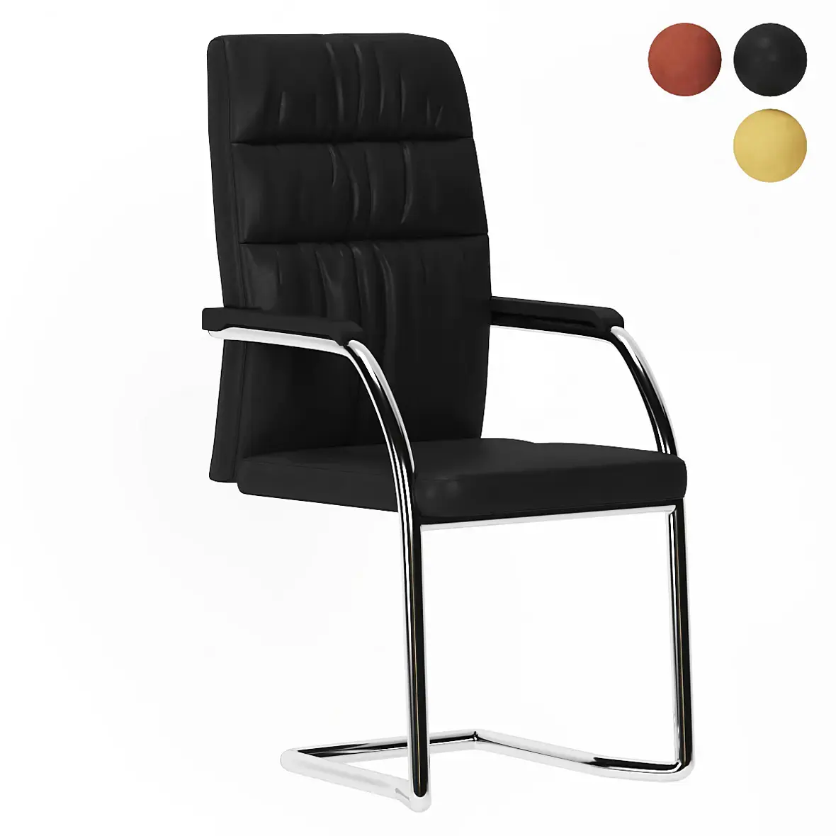

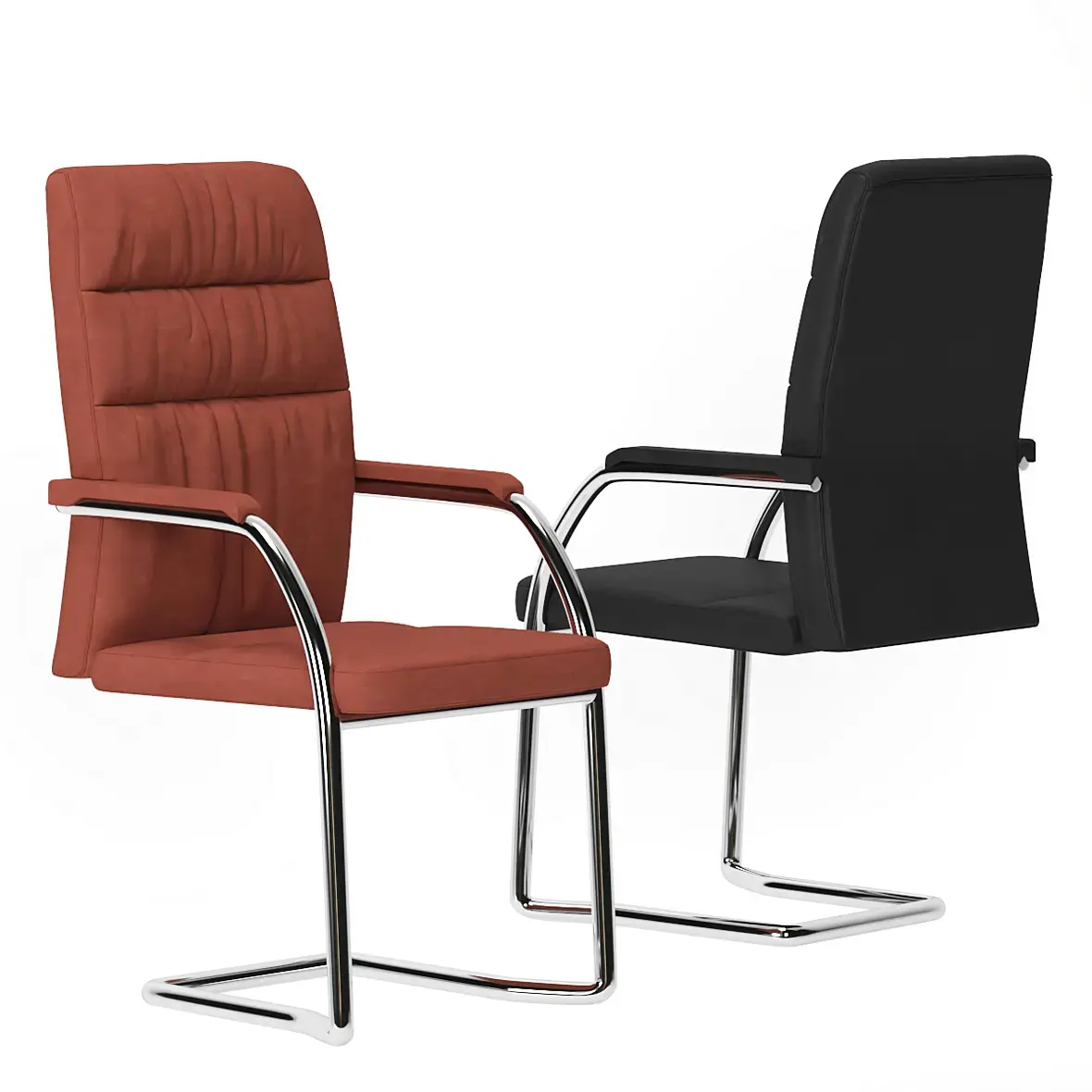

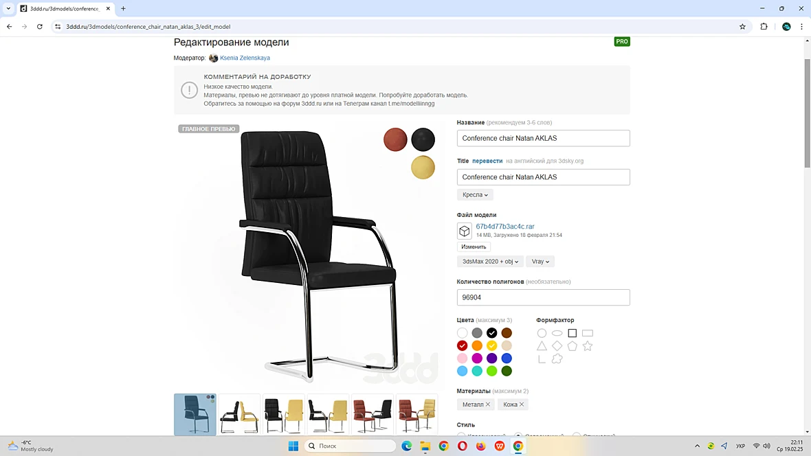

Подскажите пожалуйста что именно мне нужно доработать?
На сайте c 14.11.2019
Сообщений: 20

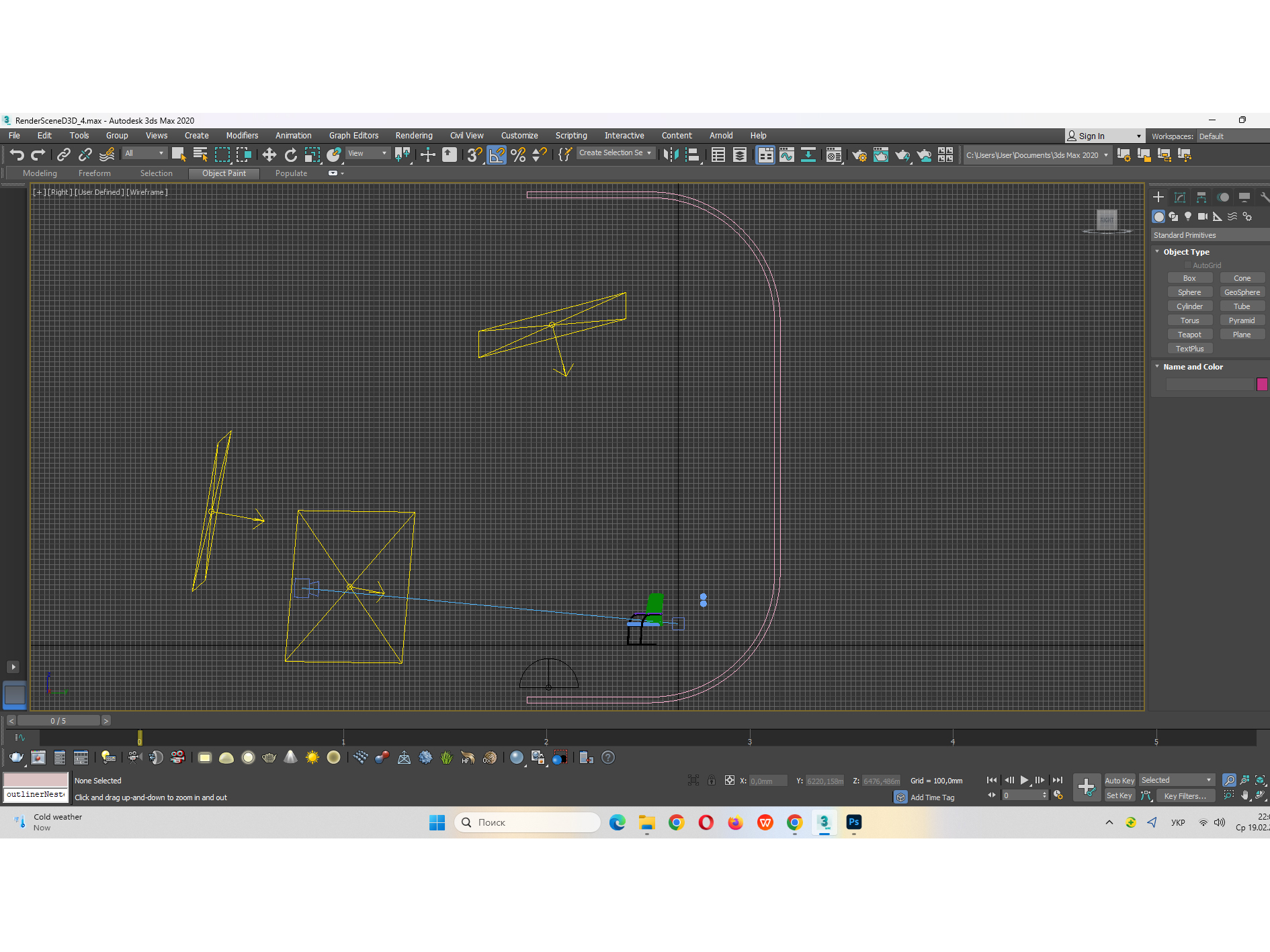

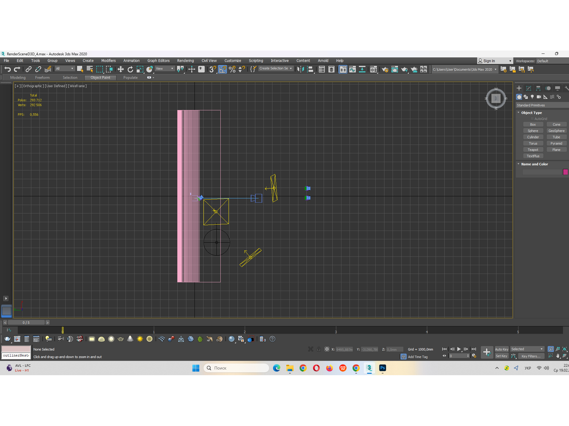

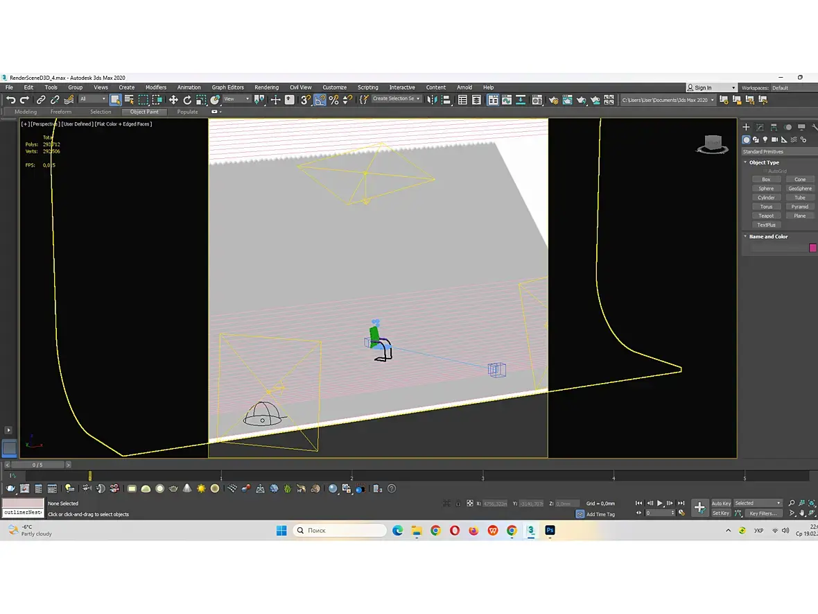

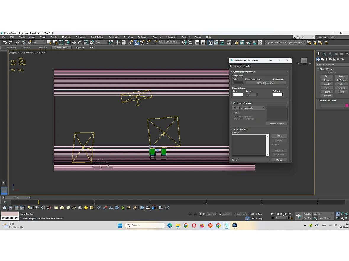

Хотелось бы услышать конструктивную критику и конкретные ошибки которые я допустил при моделировании и настройках материалов этой модели. Возможно при оформлении ракурсов, освещения, презентации либо еще чего то. 3d max 2020 vrey. Возможно Рендер студия некачественная?
Сообщений: 4437

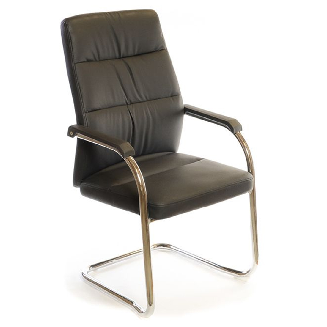

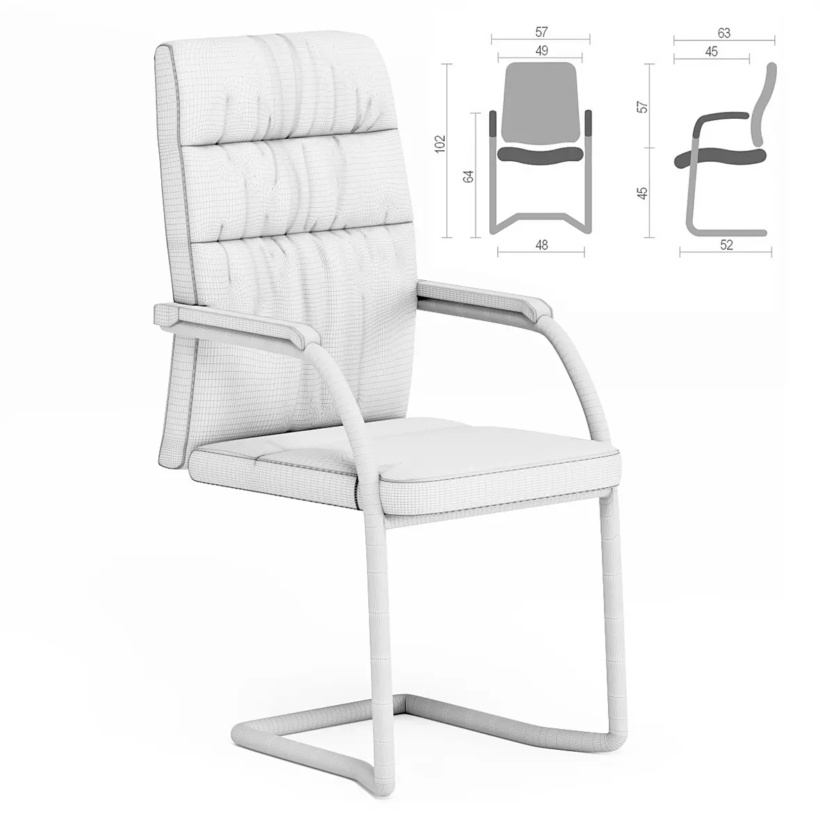

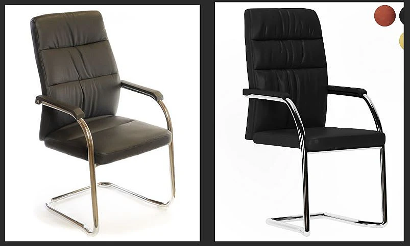

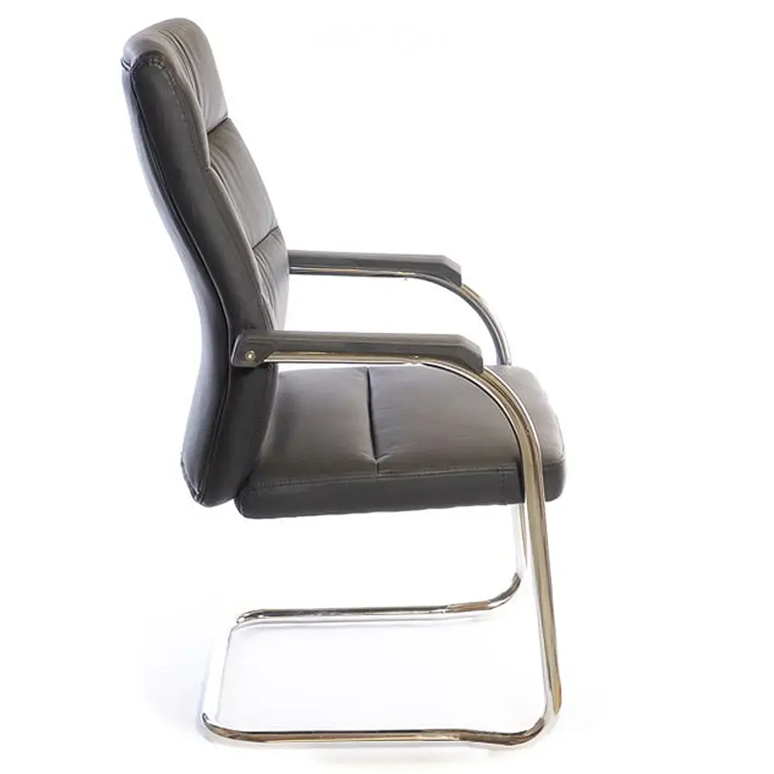

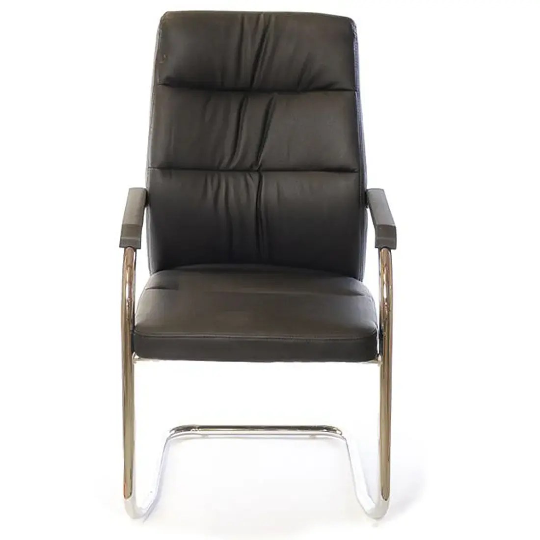

Складки смотрятся грубо и нереалистично. С таким основанием ножек человек на стуле будет падать назад. Сравните с рефом. На подлокотниках винтики забыли. Черное кресло "нечитаемое".
Сообщений: 6861
Честно говоря, меня удивляют такие вопросы при наличии рефов. Неужели не видна разница? Создайте аналогичный референсу ракурс и добейтесь максимального сходства, чтобы когда изображения стояли рядом, трудно было бы заметить отличия. Сейчас разница слишком заметна, как по геометрии, так и по материалам
Форма трубы, форма и положение подлокотников, изгиб спинки, пухлость седушки, положение швов - нигде нет попадания
