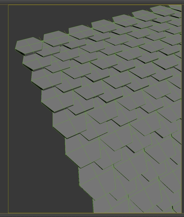

Подскажите пожалуйста как сделать кровлю геометрией на вот таком купольном доме? Спасибо
Например так: https://3ddd.ru/blog/post/modielirovaniie_slozhnykh_povierkhnostiei_v_3d_max_snova_k_voprosu_o_draivierakh
Есть более простой способ, но тогда будут искажаться элементы. Сделать на плоскости один элемент, затем bend и заузить, чем угодно ffd, taper.

гонты в мягкой черепице стандартных размеров. Т.е. искажений размеров "чешуек" от верху к низу быть не должно.

буду пробовать, спасибо grdesigner Kaiwas .Если есть еще варианты, пожалуйста расскажите

grdesigner, вообще то оба способа делают искажения. Можно скатерами разными. Они разбрасывают пивот, а не искажают геометрию. Ну и еще руками не так уж и долго. По пути пустить с follow. Удалить лишнее.

я бы просто в ручную сделал 1 сегмент (сектор), а потом раскопировал по кругу 12 раз
а сектор наверно сделал бы из плоского массива плиток, с помощью  модификатора Blend, а лишнее обрезал слайсом

Геометрия принципиальна? Можно UV сделать, и тогда текстура ляжет как надо. Да и руками разложить черепицу не долго, как уже выше сказали.

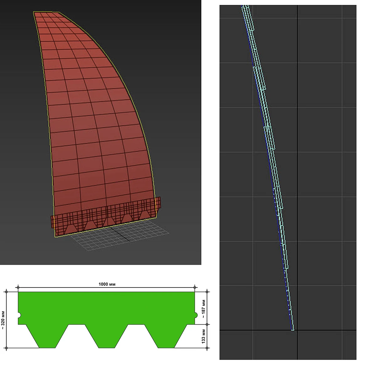

 Всем спасибо, сделал отдельно изогнутую референсную чешуйку, сделал копии по пути, который повторяет изгиб купола.

Берем шаблон чик с размерами черепицы, создаем кусок  с сеткой так чтобы можно было гнуть в двух направлениях или одном в зависимости от задачи. Берем один сегмент крыши , в данном случае 1/12. Укладываем кусочки, FFD. Подрезаем , группируем, делаем копии
если можно поподробнее парюсь второй день с крышей купола никак не могу найти решение
