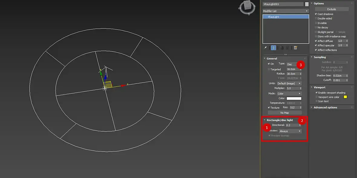

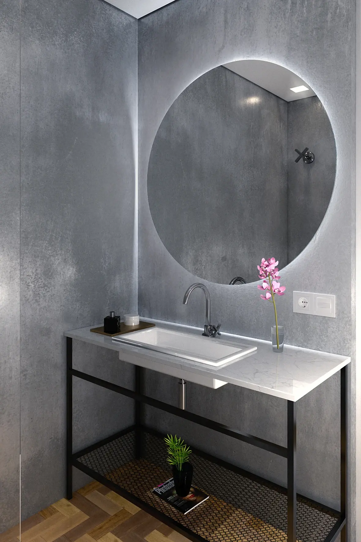

Всем добрый день! Изучаю 3ds max+vray, делаю визуализацию с фото. Не особо получается сделать подсветку за  круглым зеркалом в ванной. Я использую vraylight (скрин прикрепляю)
Может быть опытные мастера подскажут, как лучше это сделать? Рендер также прикрепляю.P.S. Также буду благодарна, если дадите комментарии по картинке в целом. Вижу, что она далеко неидеальна, но в силу маленького опыта, не могу понять из-за чего именно :)

https://c2n.me/47GiZOM сделайте один дисковый светильник, радиуса меньше чем само зеркало и направьте его в стену

Всем спасибо! Попробовала несколькими способами, получается физически более корректно, чем было у меня :)

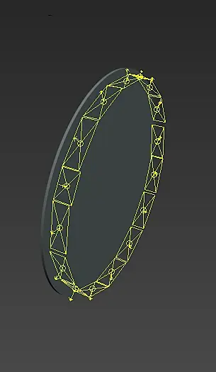

Первая картинка: способ с Circle Spline + Vraylight mesh

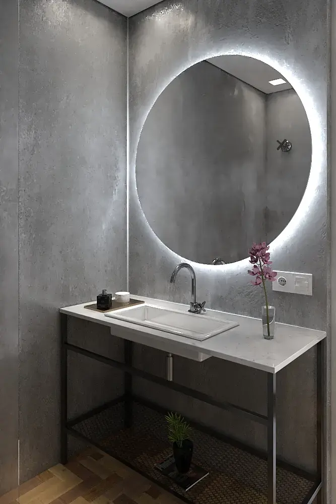

Вторая картинка: Vraylight disk
Единственное, в обоих случаях граница света очень четкая, нет должной рассеяности света. Если делаю больше multiplier, получается слишком ярко, но именно мягкого перехода света не получается.Вот фото, с которого делаю

и в добавок к этому можно поиграться с параметром Directional, о котором выше сказал grdesigner.
Таким образом световой пучок будет более собранным и будет дальше добивать по стене (как дальний свет у авто).
Видно ведь, что офигенное сходство с референсом, как для "начинающего".
Стены всякие нужны, стены всякие важны - так и с материалом и светом можно играться до бесконечности.
Но то, как Вы, savina.maria333@gmail.com, угадали и выставили такой же ракурс, поймали настроение картинки - заслуживает однозначной похвалы! smiley-clapping.gif
