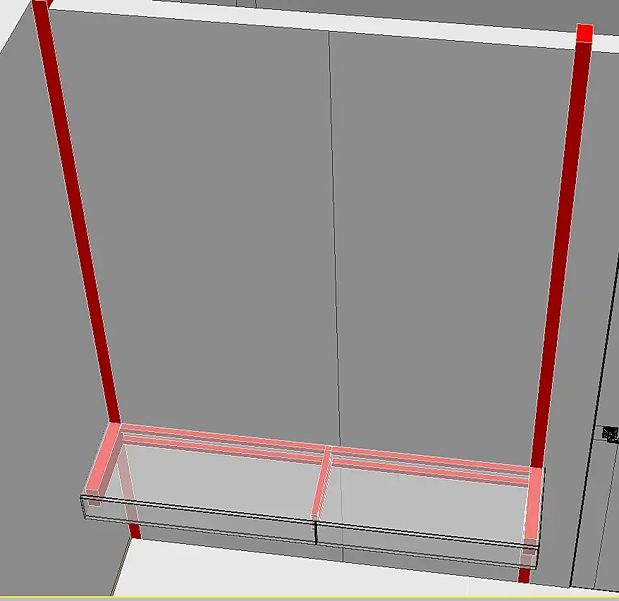

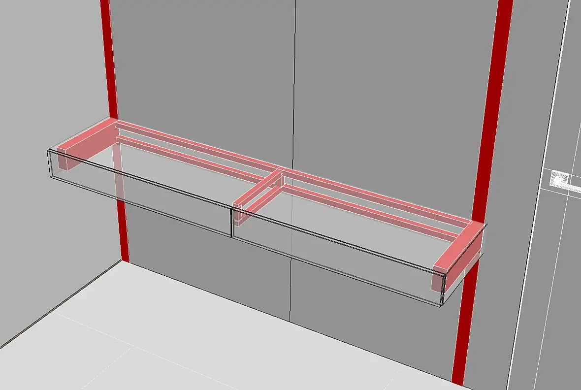

Приветствую всех! Каким способом обычно реализовываете подвесные столы и консоли без видимых крепежей? Решил каркас из квадратной трубы варить( Может есть подходящая фурнитура под подобные задачи?
они хороши только на неглубоких полках. для стола, да еще 500мм глубиной, не пойдут... отгибаться будут в месте крепления со стеной. даже если их сделать по верхней и нижней грани. кухонные подвесы от менсолодержателей отличаются тем, что сам стол выступает как упор по нижнему ребру к стене, и притягивается к направляющей, которая крепится к стене по верхнему ребру. подвес можно всегда отрегулировать... если крепление менсолодержателя стене расшатается, то придется только новое отверстие высверливать(а это делать бесконечно не получится)
нагрузка на 1 самый большой менсолодержатель, который есть на мдм - 25кг., а на пару подвесов - 80 (т.е. 2 пары - 160кг, и можно звать подругу на собеседование)
п.с. но зафигачить такой каркас, как вы предлагаете, будет полюбому надежнее.
