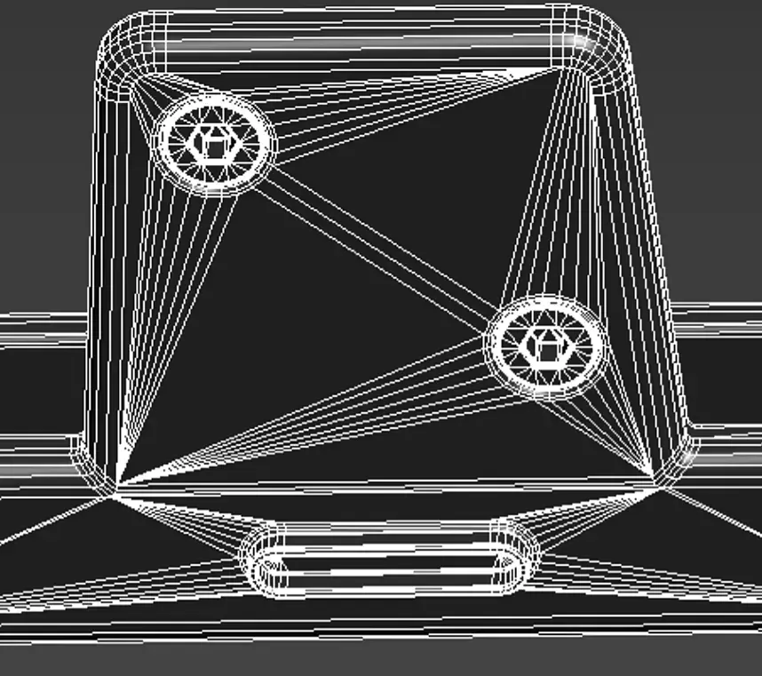

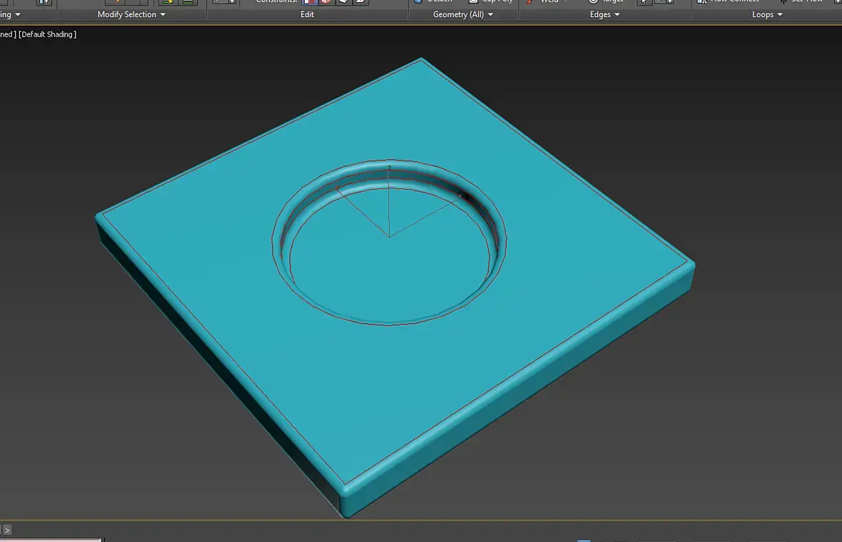

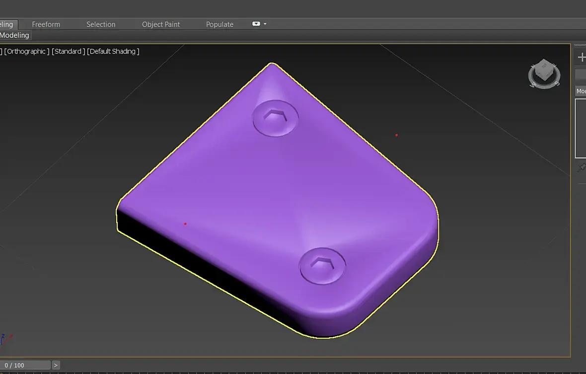

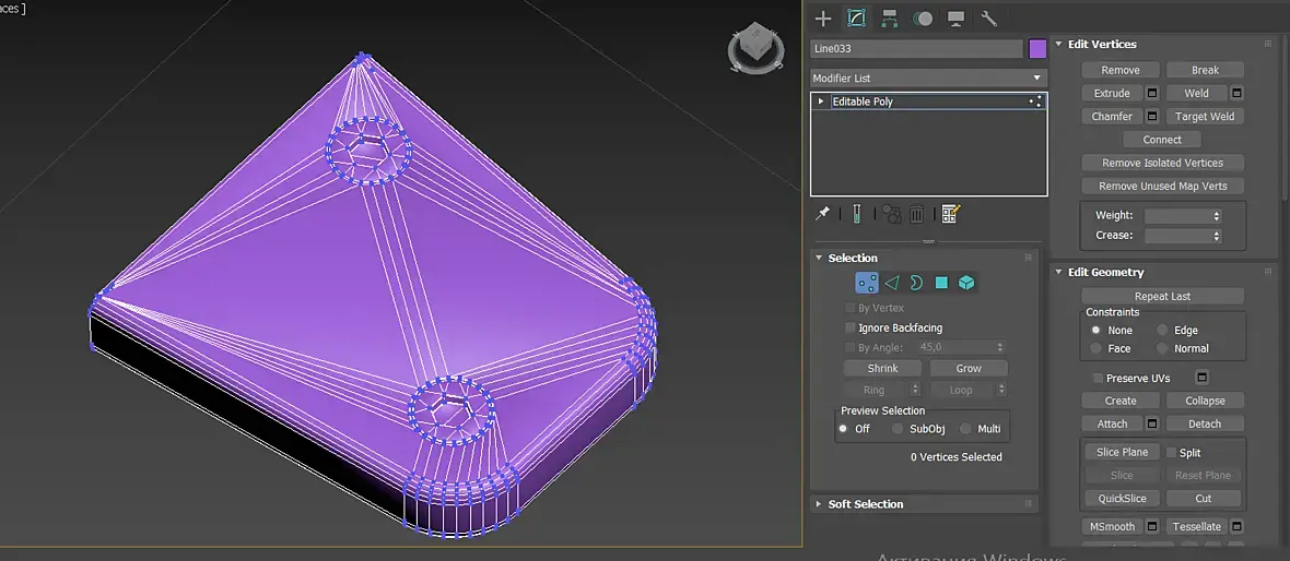

Запретили по заданию использовать turbosmooth. Также по заданию у всего должна быть одна группа сглаживания. Мне нужно сделать отверстия. Сделала с помощью proboolean. Сетку выстраивала сама с помощью cut. Weld производился. Максимум 4 угла. Есть треугольники. Это допустимо тз и в рефах на тз тоже есть треугольники в сетке. Что я делаю не так? Как добиться нормальной сетки без смуфирования и плагинов? 1 и 2 фотография - моя проблема.3 и 4 - референсы правильной сетки.

добавь кольцо вокруг дырок.

Serrika Перед каждой фаской или закруглением должна быть грань.

Можно данный скрипт использовать IFWNormalsFree

Вы фаски не сделали.

Всё получилось, всем спасибо за  советы!!!
