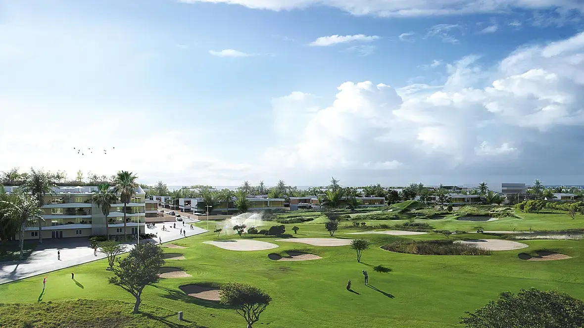

Доброго времени суток всем! Проект еще не начался, но, ищу ответы, как сделать гольф полю с размером около 4-5 га. Нашел на сайте биханс оду проделанную работу, очень круто сделано, нужно сделать примерно так, но только не могу понять, как заскатерен газон и тд. Такого масштаба скатера с газоном возможно засеять? Подскажите как сделать оптимальным путем и так же круто как на примере)
Спасибо за внимание!
