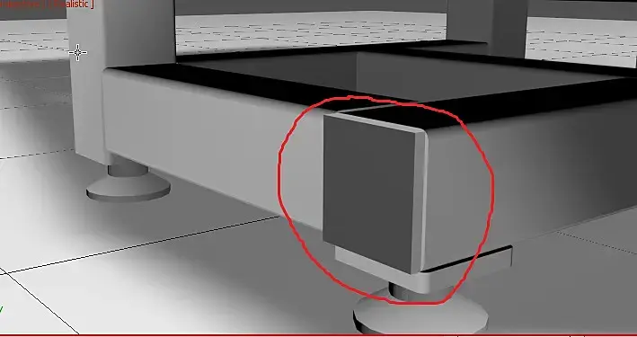

На фото  однородный объект  всё  сделано в одном  цвете,  но при рендере  и  виде  во  вьюпорте квадратный  выступ  кажется  темнее хотя по всем правилам  должен  быть такого же  цвета.  В  чем  причина  такого не  соответсвия?

2 полигона один на другом проверьте.
Сообщений: 4519
Или нормаль вывернута

полигон  один  проверил,  под  прямым  углом если смотреть  наоборот  светлее  цвет  будет  (инверсирует),  деталь была приаттачена  к  другой  и сразу  такой  эффект  появился,  может  форматы  разные  были  слитых  деталей.

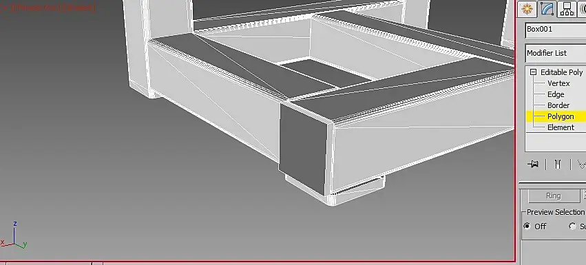

Можете на уровне полигонов выделить все и показать скрин?

проверил  все  предметы  которые  аттачишь  к  этому  объекту  инверсируются  в  оттенке,  скорей  всего  импортирован  был  с  ошибкой  и это  приводит  к  такому  багу,  повторно  сделал  импорт  этого  объекта   и   команда  аттач  сработала  как нужно.

Если модель импортированная, то в первую очередь надо ей всегда делать Reset XForm, а потом уже работать с ней.

Выделите все полигоны (элементы) - детач в новый объект. Пустышку удаляйте.
