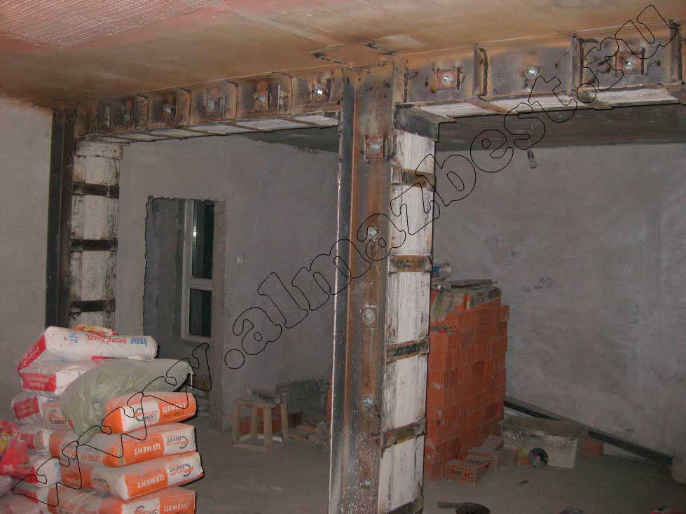

ну это вы скинули просто устройство прохода в несущей стене. а есть и другие способы. Вот к примеру нашла
http://www.almazbest.ru/proem.html
Фото: Проем в несущей стене со сложным усилением

Цитата kiwi-007:
ну это вы скинули просто устройство прохода в несущей стене. а есть и другие способы. Вот к примеру нашла http://www.almazbest.ru/proem.html Фото: Проем в несущей стене со сложным усилением
http://www.almazbest.ru/proem/proem-v-nesushhej-stene-big.jpg вот такая вот штука, вместе со согласованием, и установкой (а устанавливать это могут только компании с лицензией) получится как половина квартиры заказчика по стоимости. не говоря о том что у вас будет еще и порог высотой сантиметров 10 внизу на полу.

Цитата akkoxe:
насчет порога не могу сказать будет или нет. У меня дома тоже перепланировка с проемом в нес. стене и швеллер утоплен в уровень с полом. А по бюджету - ну мое дело предложить - а там пусть сам решает
Ну если так-то такой вариант перепланировки возможен. Просто я работаю по другому, я делаю так что бы заказчик как можно меньше заплатил строителям, которые ему вешают лапшу на уши, и как можно больше - мне, за полностью продуманный и проработанный проект на всех этапах. А потом еще привел ко мне всех своих друзей.
Просто в вашем случае - вы уходите от ТЗ, так еще и этот уход будет дороже в два раза для заказчика, чем первый вариант, плюс требует еще пару месяцев хождения по всяким бюрократическим местам, не столь приятным для обычных людей. Отход от ТЗ допустим в том случае если вы можете предложить более дешевый/рациональный/быстрый/правильный выход. Или все сразу. В вашем же случае получается что все равно две мелкие комнатушки, и куча головняка с несушкой. Да, кухня-гостиная хороша, но стоит ли оно того? Только вы правда забыли об одной вещи. У вас нет стояка там где кухня =) и я не представляю как вы будете тянуть трубы через всю квартиру, особенно слив. Насос ставить?
