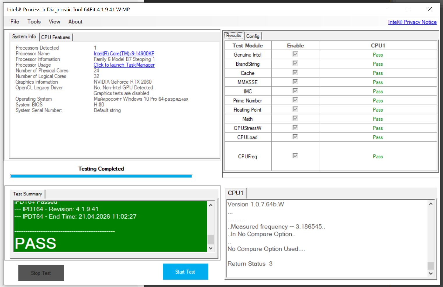

Обновите BIOS: Это критично. Зайдите на сайт производителя материнской платы и скачайте версию с микрокодом 0x12B или 0x12F. В настройках BIOS после обновления обязательно выберите профиль "Intel Default Settings" (не Performance и не Extreme).Тест на стабильность: Скачайте бесплатную утилиту Intel Extreme Tuning Utility (XTU). Попробуйте временно снизить множитель производительных ядер (P-cores) на 1-2 единицы (например, с 57x до 55x). Если вылеты в Максе прекратятся — значит, процессор физически не тянет заводские частоты из-за деградации.Андервольтинг: Если вы не хотите терять производительность, можно попробовать вручную ограничить напряжение (Offset -0.050V или -0.100V), но это требует навыков настройки.
Еще, для прямой проверки процессоров 13-го и 14-го поколений на наличие проблем с Vmin Shift компания Intel выпустила специальную утилиту:1. Intel Processor Diagnostic Tool (IPDT)Это официальный инструмент для комплексной проверки здоровья процессора. Что делает: Проверяет функциональность всех ядер, кэша, контроллера памяти и, главное, стабильность под нагрузкой. Как использовать: Скачайте с сайта Intel (из России, нужен КВН), запустите и дождитесь окончания всех тестов (это займет 5–10 минут). Если в графе "Voltage Test" или "Prime Number" вы увидите статус FAIL, значит, процессор физически поврежден (деградировал) и подлежит замене по гарантии.

Здравствуйте! Могу Вас попросить немного помочь и расставить все точки над I, как говорится? После прочтения вашего совета скачала  Intel Processor Diagnostic Tool, запустила, все значения были PASS, поэтому версию в процессором временно оставила. Хотела также установить Intel Extreme Tuning Utility, но почему-то она не устанавливалась (уже не помню ошибку). Далее была переустановка Windows (c ней тоже были проблемы) и проба разных версий макса (24 - 25) и вирея (6 - 7). При запуске рендера на CPU программа также вылетает через 1-2 сек. Сейчас снова попробовала установить Intel Extreme Tuning Utility и поменяла значение с 57 на 55 и рендер действительно запустился! Хотя Intel Processor Diagnostic Tool по прежнему выдает PASS.
Подскажите, может я куда-то не туда смотрю? И, получается, после эксперимента с Intel Extreme Tuning Utility можно сделать вывод о неисправности процессора? И попробовать его вернуть через RMA?

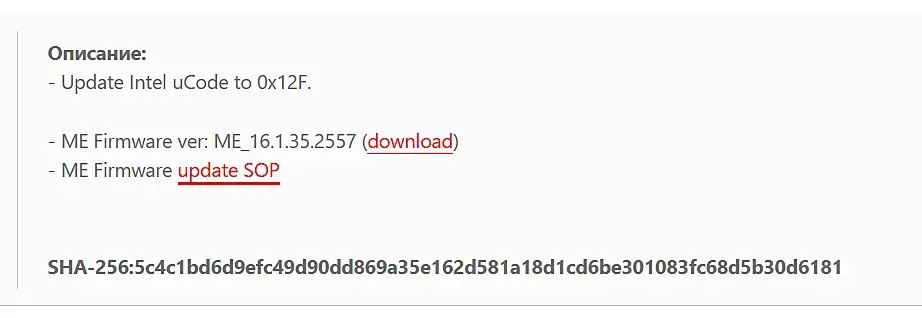

Единственное, что я не сделала, это не обновляла биос, потому что все дружно говорят, что комп может превратиться в кирпич. Хотя нашла вот такое обновление (на снимке ниже 0х12F). Мать MAG Z790 TOMAHAWK WIFI. Стоит пробовать или уже нет смысла и вообще насколько это опасно?

вы хотя бы температуру скажите при вылете. воздушкой такого монстра охлаждать, скорее всего перегрев у вас лютый. а на фоне деградации, чем дольше используете в таком режиме тем скорее он выйдет из строя, биос обновляют не просто так, а с целью продлить жизнь данных процессоров, это рекомендация интела. естественно кирипич получить в процессе есть риск, это актуально для любой железки, но так же биос исправляет множество проблем

Vodoley17, ответ давно дала сама интел, когда признали проблему с деградацией, они решили исправить дело обновлением микрокода - идет с биосом. поэтому нужно обновлять его по мере выхода, но проблему это не решит а только продлит срок службы, при условии что камень еще рабочий. биос качается с сайта произвоидтеля материнской платы вашей модели из раздела поддержки, там все инструкции по обновлению, все стандартно. если есть вопросы можно спросить у ии, все давно разжевано в сети, опять же в инструкции от производителя все есть даже в картинках и на видео. ставьте последний доступный, в него входят все прошлые исправления
https://youtu.be/sKMub20CUNI
https://microstar.ru/pic/pdf/How%20to%20flash%20the%20BIOS_RU.pdf
