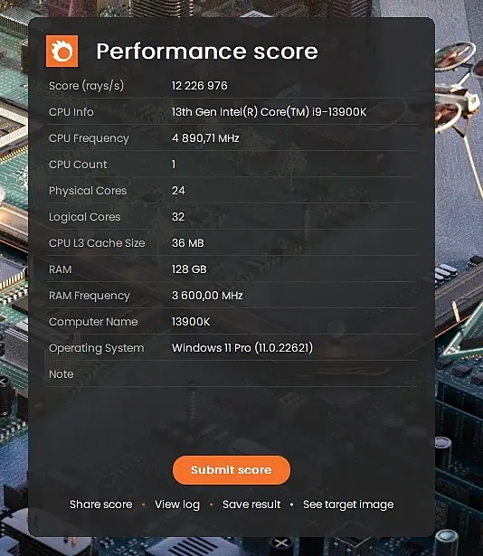

вот 13900к как я понимаю без настроек как у вас

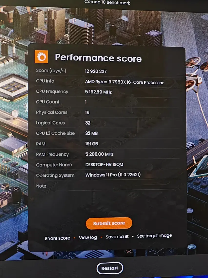

вот мой выставлено ограничение по температуре только 92 градуса
7950х естественно

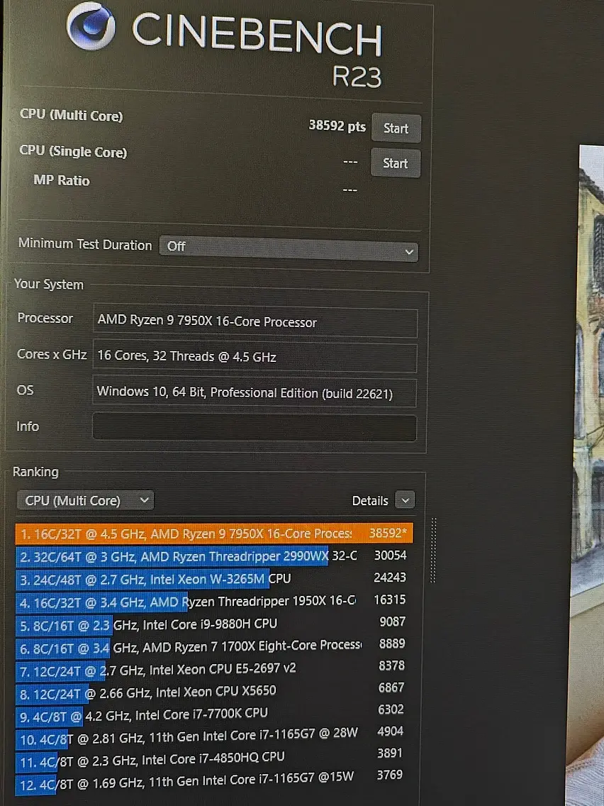

Какой смысл мне сравнивать не настроенные процы если я их всеравно буду настраивать )) Я прикидывал 9% разницы по местной тест сцене в Короне и в CBR23. В CBR разница больше, в Короне поменьше, незначительно. 7950X с ручной настройкой Курвы и LLC, в 170вт при 5.2ггц, это его свиитспот в 80 градусов на Арктике с 37500 в CBR23 и 13900KF с AC/DC/LLC/VFPoint настройкой под 235вт при 5.5-P и 4.3-E, это его свиитспот в 70 градусов на Арктике с 41000 в CBR23. Округлил.
Это компы которые лично я настраивал и сравнивал. Память минимально влияет на софтверный рендринг, после определенного порога. Но если что, на Интеле была DDR4 3866/CL16, на АМД DDR5 5200/CL30. Все настроенное руками.
Если Интел не настраивать руками то там слишком большой разбег по результатам... Если интересно, вот изучите :
Одна плата в дефолте вам выставит 235вт на 4.8Ггц, другая 330вт на 5.5ггц. Не вижу никакого смысла сравнивать стоковые результаты в таком случае. Так как у одного будет 36000 баллов у другого 41000, при этом оба варианта далеки от свиитспота. Потому я сравниваю настроенные системы под их свиитспоты. Как там из коробки оно работает, мне не особо интересно, так как это рандом. К этому рандому стоковому теперь ещё и добавился Intel Baseline Profile, который в одних версиях Биоса отсутствует, в других отключен по дефолта а в крайних версиях включен по дефолту. Надеюсь вопросов нету почему у меня такой подход при сравнении... Да чего уж там, откройте тему соседнюю по 7950Х, там вон в стоке он у кого на 4.8ггц у кого 5.1, 5.2 smiley-biggrin.gif

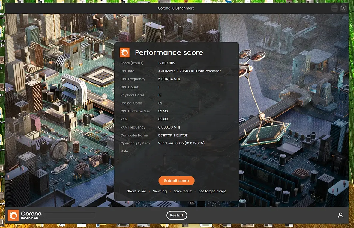

sten, 210, многовато конечно. Там точно никакого Clock Stretching-а нету и близко )) Я прост жал прям до упора при 100.00 BCLK в 5200Mhz на CCD#1 и CCD#2 5050Mhz до грани срабатывания стретчинга. У меня выходило что-то около ~170вт при этом под 37500 CineBench R23. Какой уж вольтаж был не помню. Приходилось крутить LLC до линейного уровня что бы небыло VDroop-а и частоту VRM до 1000Khz подымать. На такое даже и не слишком стыдно поставить NH-D15 какую нить вместо воды )) Если бы собирал себе компактную сборку, точно 7950Х брал бы.

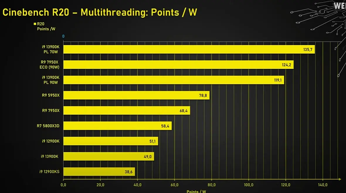

А вообще круто что походу 13900KF выходит энергоэффективнее чем 7950Х при 70вт и быстрее чем 5950Х в разгоне небольшом. По крайней мере судя по видосу Дербауэра, сам то я еще не пробовал. Да и в смешанных нагрузках (играх) он вообще при 70вт шпарит по кайфу - https://youtu.be/H4Bm0Wr6OEQ?t=884
13900K - P-5.1Ghz / E-2.2Ghz / Ring 3.8Ghz / 1.0V / 70W (CBR20 11300 баллов).
Стоковый 5950Х (~10500 баллов при 160W), если не ошибаюсь.
На 70вт думаю можно его охлаждать металлической миской с водой smiley-lol.gif
